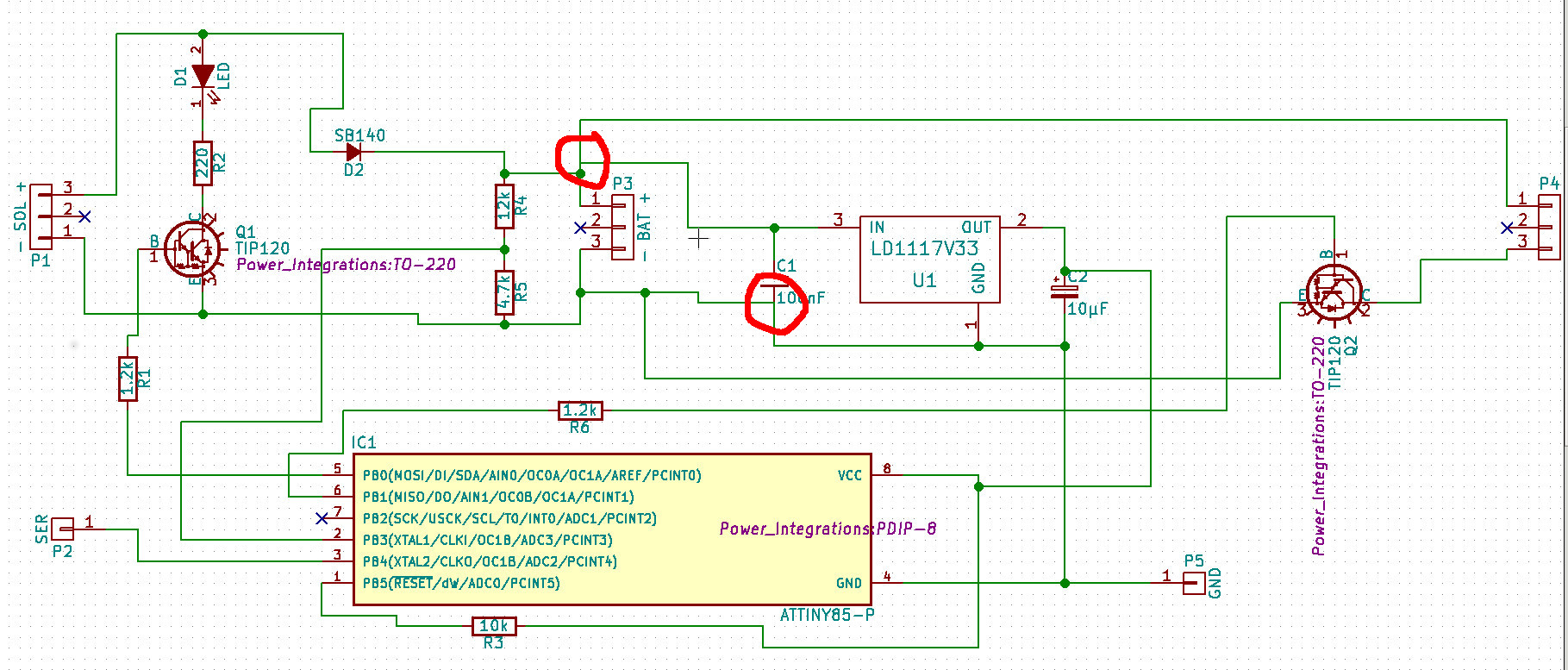

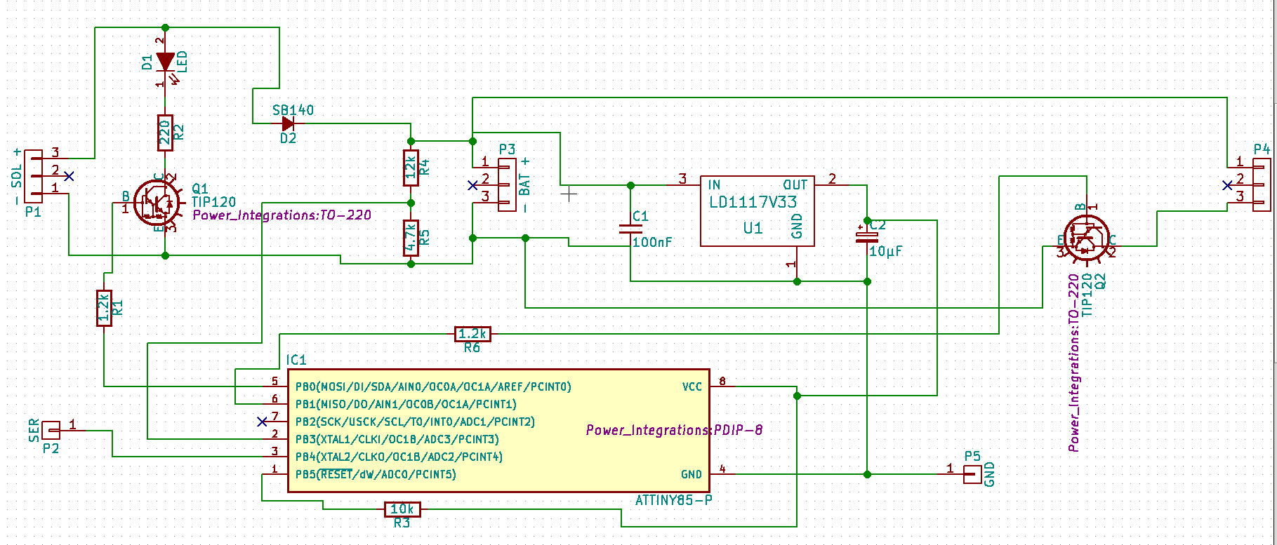

ich versuche gerade einen 6 Volt Solarlader zu bauen.
Der aktuelle Schaltplan ist im Anhang hinterlegt.
Ich habe zum Testen folgenden Code via Arduino auf den Attiny85 geladen:

D.h. beide Transistoren sollten "aus" sein, es hängt keine Last oder ein
Solarpanel dran.
Wenn ich jetzt nur die Batterie anschließe, habe ich einen
Stromverbrauch von 8mA. Das ist etwas zu hoch. Wenn ich den Attiny
alleine betreibe, habe ich einen Stromverbrauch von 1mA wie es für den
85er üblich ist.
Vielleicht kann mir einer einen Tipp geben, was ich da falsch mache?

Als erstes mal nen richtigen Schaltplan zeichnen.
Deiner enthält 2 klare Fehler die ich mal markiert habe.
Außerdem ist er ziemlich unübersichtlich so daß man sich da nur sehr
schwer zurechtfindet:
- Massesymbol verwenden statt überall eine Masse von Bauteil zu Bauteil
zu ziehen
- Ausgang von Deinem Regler mit z.B. dem  "3.3V"-Symbol verbinden und
dann immer das verwenden statt eine Leitung durchzuziehen
- Leitungen sauber durchziehen anstatt häufig die Höhe oder Breite zu
korrigieren
- Den gesamten Plan in logisch getrennte Module aufteilen (µC,
Spannungsregler, ...)
Ohne guten Schaltplan hast auch Du keinen Überblick was da genau
passiert. Andere Leute wie wir erst recht nicht.
Häufig reicht das schon um den Fehler selber zu erkennen.

Sind ja nette Ausführungen zu Schaltplänen, aber SonicHazard hat den
korrekten Hinweis gegeben: Der 1117 ist Mist für Batterie-/Solarbetrieb.
Schnapp dir LDOs, die diesen Namen auch verdient haben:
- MCP1700 - 33
- HT78xx - 33
- HT73xx - 33
- XC6206 - 33 Aber nur, wenn Vin stets >  3,8V ist, sonst zickt der
auch.
Mal so paar Ultra Low Power / Dropout-Regler aufgelistet. Die haben
statt 5mA+ Quiescient Current 5µA und weniger.
