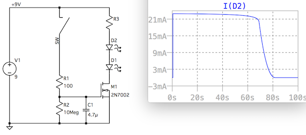

da ich mir im Winter beim Kellereingang immer fast die Füße breche,
suche ich nach einer einfachen Lösung für einen Lichtschalter mit
Zeitverzögerung.
Ich will oben einfach auf einen Taster drücken, dann geht eine LED an,
welche eine Minute leuchtet. Das ganze muss Batteriebetrieben sein. Ich
würde eine Standardrundzelle nehmen, einen kleinen DCDC, LED mit
Vorwiderstand. wie kann ich am einfachsten die Zeitverzögerung
realisieren? µC kommt mir etwas oversized vor. RC Glied und Transistor?
Dank und Gruß
Thomas

von U. M. (oeletronika)
> Zeitverzögerung.
geht mit ganz wenigen Bauelementen und Ruhestrom gegen Null.
Lasss den DCDC weg und nimm statt dessen 3 oder 4 kleine Rundzellen
im Format AA(R6) in so einem Battariehalter:
http://www.reichelt.de/Batteriehalter-fuer-Mignon/HALTER-4XUM3-QDK/3/index.html?ACTION=3&GROUPID=4255&ARTICLE=8441&OFFSET=16&;
http://www.reichelt.de/Batteriehalter-fuer-Mignon/HALTER-4XUM3-1DK/3/index.html?ACTION=3&GROUPID=4255&ARTICLE=57121&OFFSET=16&;
Kannst auch Akkus NiMH nehmen, dann aber die speziellen mit sehr
geringer Selbstentladung -> "ready to use".
Die brauchst du dann wahrscheinlich nur ein mal im Jahr nachladen.
> LED mit
> realisieren?
Schaltung siehe Anhang.
eben!
genau!
Gruß öletronika

von Joe F. (easylife)
Die schon genannte Lösung mit FET hat den Vorteil, dass gar kein
Ruhestrom gebraucht wird. Power-FET ist bei 1-2 LEDs auch nicht
unbedingt nötig...

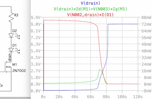

Der 2N7002 wird sich bedanken, wenn seine Gate-Spannung langsam
ausschleicht und er im Übergangsbereich Leistung verbraten muß. Wenn
schon diskret, dann als Schmitt-Trigger, damit man einen schnellen
Abschaltvorgang bekommt. Aber auch dann bleibt noch das Problem, daß die
Einschaltzeit abhängig von der Batteriespannung ist.
Apropos Batterie: ein 9V Block ist so ziemlich das unökonomischste, was
man verwenden kann.

von Wolfgang (Gast)
Rund 3V bei 23mA wird er vielleicht gerade noch verkraften ...
So ist es. Bei ca. 2x80mW an den LEDs muss der 2n7002 max. 16mW
ertragen.
Sieht doch auch schön aus, wenn das Licht langsam ausdimmt.
