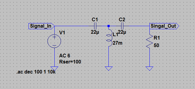

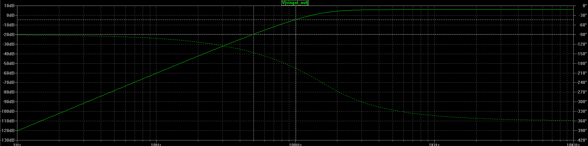

Hallo Zusammen,
ich habe eine Wechselspannung mit 24V und 50 Hz, auf dieser befindet
sich ein Sinussignal mit 100Hz-150kHz und 600mV, welches ich mit einem
Oszilloskop messen will. Auflösungsbedingt ist aber keine saubere
Darstellung möglich (24V ist im Vergleich zu 600mV zu groß). Um den
ganzen entgegen zu wirken wollte ich nun einen Filter bauen, Der bei 50
Hz etwa. -40dB haben soll, gleichzeitig aber bei 100 die -20dB nicht
unterschreiten soll, da ich diese messen will. Das Ganze funktioniert in
der Simulation schon einigermaßen, da ich mit einem T-Fitler schon in
die gewünschte Richtung komme.
Das Problem ,welches sich mir jetzt stellt , ist das mir die
Bauteilwerte der Spulen und Kondensatoren zu Groß sind. Es gibt zwar
Kondensatoren und Spulen mit den gewünschten Eigenschaften, die will ich
aber aus Kostengründen nur ungern erwenden.
Ich wollte mich bevor ich weitermache informieren, ob ihr eine
Möglichkeit kennt die 50 Hz auf andere Weise zu unterdrücken ,ohne dass
ich mir ein Filter 4. oder 5.Ordnung mit schwer erhältlichen Bauteilen
aufbauen muss.
Vielen Dank im vorraus

Du solltest Notch-Filter mit Widerständen und Kondensatoren verwenden.
Mit einem OPA kannst du ein zweipoliges Filter bauen.
Allerdings forderst du 20dB/Oktave(!) das ist heftig. Da solltest du
mindestens 6 Pole (3 xOPA) nehmen, sonst bräuchtest du hohe Güte => wird
leicht instabil.
Schaltungen für Notch-Filter kannst du selber suchen!

#4778179
Moin,
Bin auch sehr fuer ein Doppel-T Notchfilter. Das geht auch in der
RC-Form rein passiv, wenn du nur ein Scope dranhaengen willst und dein
Eingangssignal nicht voellig schwachbruestig ist.
Mit ngspice sieht das z.b. so aus:
double t
v1  1 0 ac  1
r1  1 2 50
r2      2       4       6800
c2      4       0       940n
r3      4       5       6800
c3      2       3       470n
r4      3       0       3400
c4      3       5       470n
.ac dec 500 1 999
die 940n sind 2x470n parallel, der 3400 Ohm Widerstand sind 2x6.8k
parallel.
Mit entsprechenden Trimmpotis laesst sich auch noch der "Notch" ein
bisschen auf die 50Hz ziehen.
Gruss
WK
