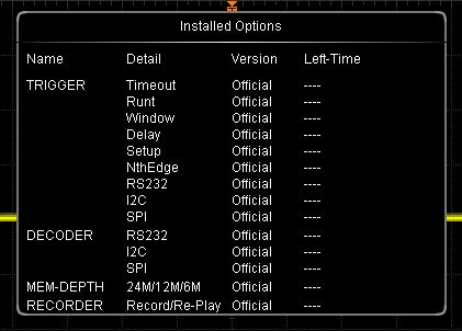

Fritz G. schrieb: > Der Hack liefert doch auch nur den Code, den man auch hätte, wenn man > die Erweiterungen gekauft hätte. > Ich denke nicht, dass das die Garantie beeinflusst, es sei denn, man > wird nach der Rechnung gefragt. Mein Oszi in originalem Auslieferung (vom Conrad) Zustand hat alle Optionen außer 100MHZ.Nirgendwo auf der Rechnung kann ich das finden, dass alle Optionen schon eingeschaltet sind. Vielleicht machen das auch Verkäufer über den Hack...

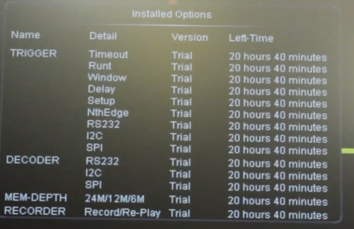

Bei der Neuauslieferung sind eigentlich vom Werk her alle Optionen für eine gewisse Betriebsstunden Zahl freigegeben. Schließlich soll man die ja testen und nach Ablauf der genannten Probezeit kaufen
Kalle S. schrieb: > Bei der Neuauslieferung sind eigentlich vom Werk her alle Optionen für > eine gewisse Betriebsstunden Zahl freigegeben. Nein. Mit Trial Optionen würde das Bild anders aussehen...
War wohl nicht so ganz neu, das Teil..... :/ Hatten wir doch schon mal. Ein olles, abgewichst Teil, in der Verpackung. Nur an den Händler kann ich mich nicht erinnern. Weitere Reklamationen zu bearbeiten, scheint billiger zu sein, als Rückläufer zu prüfen. PS: Beitrag "[Hilfe] Neues Rigol DS1052E gekauft, 6 Jahre altes erhalten"

Kalle S. schrieb: > Bei der Neuauslieferung sind eigentlich vom Werk her alle Optionen > für > eine gewisse Betriebsstunden Zahl freigegeben. Schließlich soll man die > ja testen und nach Ablauf der genannten Probezeit kaufen Im Moment hat Rigol eine "Sonderaktion" bei der alle Optionen im Preis inbegriffen sind. Zwar werben diverse Händler noch mit "befristet", wenn ich wetten müsste würde ich aber eher vermuten das es nun der Standardauslieferzustand sein wird... Daher spricht viel dafür das die Geräte mit allen offiziellen Updates aktiv schon so aus dem Werk kommen und das Conrad deshalb keine weiteren Hinweise dazu schreibt. (Vielleicht stehen da im Lager sogar noch Geräte aus verschiedenen Chargen mit und ohne Optionen und die können oder wollen gar nicht sortieren... Besitzer schrieb: > Kleiner Tipp für alle, ich hab auch mit dem Codegenerator gespielt und > musste feststellen, dass wenn eine Demo aktiviert wurde wohl für immer > "Demo abgelaufen" stehen bleibt. Es gibt auch einen Code um die Demooptionen wieder auf volle Laufzeit zurückzusetzen... Gruß Carsten

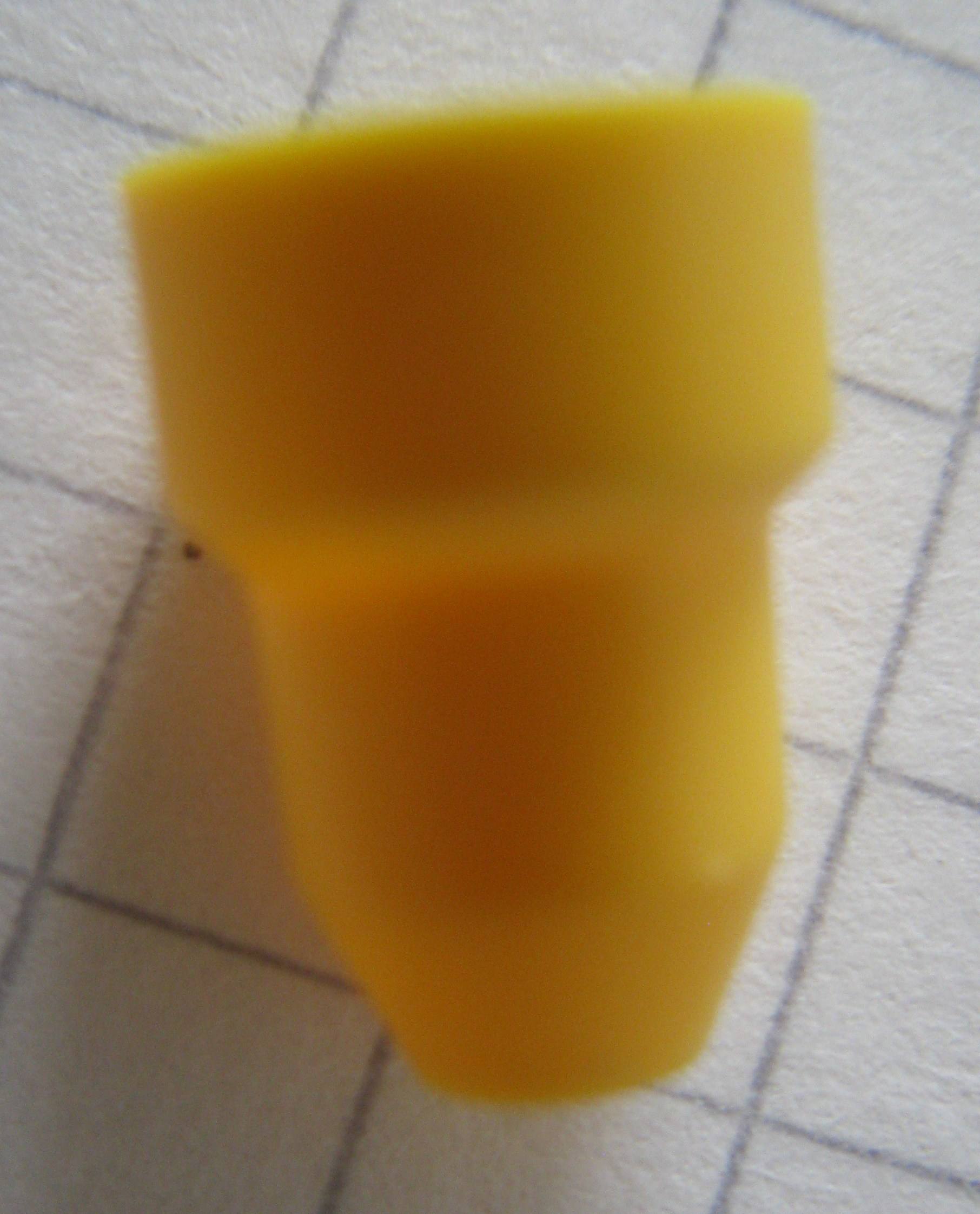

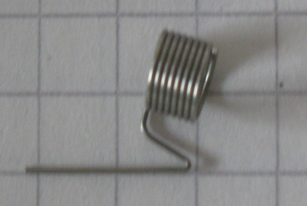

Wozu sind die gut?
Die Feder kannst Du direkt auf den Kopf stecken wenn Du die Klemme abziehst. So hast Du sehr kurze Massesterecken. Die gelbe Kappe ist um an ICs oder engen Stellen zu messen. Quasi nur eine Isolation. Geht auch nur drauf wenn die Klemme ab ist. https://www.youtube.com/watch?v=-4q8geE5ef8
https://www.youtube.com/watch?v=zodpCuxwn_o "Oscilloscope Probe Ground lead length affects on signal quality" Klar...
