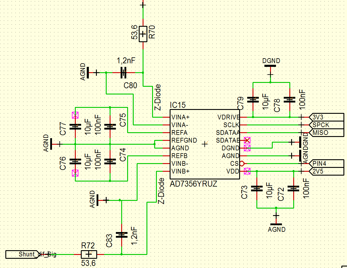

ich hab einen Arduino Due und möchte damit einen AD7356 auslesen. Hält
man den CS Pin länger auf low werden die Daten von beiden Kanälen des
ADC auf einem SPI MISO ausgegeben, mit meinem Code versuche ich das so
hinzubekommen aber es werden aber nur nullen zurückgegeben (oder gar
nichts?). Liegt das Problem am Code oder ist da evtl. was an meiner
Hardware falsch aufgebaut?

Ich konnte mir ein Oszi organisieren und das Problem ist, das der CS Pin
konstant auf 0 liegt, kennt sich hier jemand mit der Extended SPI
Library vom Due aus und weiß woran es liegt?
Der ADC kann theroetisch 5MS/s, ich würde das gerne so gut es geht
ausnutzen und ich vermute das das über die .transfer Funktion etwas
effektiver ist, als wenn ich den CS Pin vor einem lesevorgang auf low
setze und danach wieder auf high, vorallem, da ich nicht weiß wann 14
SCLK rum sind?!

Ich benötige doch nochmal Hilfe bei der Umrechnung.
Ich nutze folgenden Code:
  byte MSB1;
  byte LSB1;
  byte MSB2;
  byte LSB2;
  unsigned int volt = 0;
  SPI.beginTransaction(ADC_settings);
  MSB1 = SPI.transfer(4, 0x00, SPI_CONTINUE);
  LSB1 = SPI.transfer(4, 0x00, SPI_CONTINUE);
  MSB2 = SPI.transfer(4, 0x00, SPI_CONTINUE);
  LSB2 = SPI.transfer(4, 0x00);
  volt = (MSB1 << 8);
  volt = (volt | LSB1);
  volt = (volt >> 2);
Laut DB kommen erst 2 nullen, dann 12 Daten und dann nochmal 2 nullen
für MSB1 und LSB1 (Fig. 31 auf S. 19 im DB).
Speise ich mit einem Netzeil 0,6V an INA+ an und an INA+ liegt GND
erhalte ich aber
MSB1: 0b00101001
LSB1: 0b00101000
lässt man die beiden Nullen am Anfang und am Ende weg kommt 2634 (dez)
raus, da U=(ADC*Vref)/4096 ist müssen es 1,3V sein?! Habe ich irgendwo
einen Umrechnungsfehler gemacht?

Das Problem besteht leider immernoch, schaue ich mir die Werte, die
dirket nach dem lesen in MSB und LSB stehen und setzte diese zusammen
dann kommt bei beiden Kanälen 1,3V raus. Ist das IC so im falschen
operation mode?
