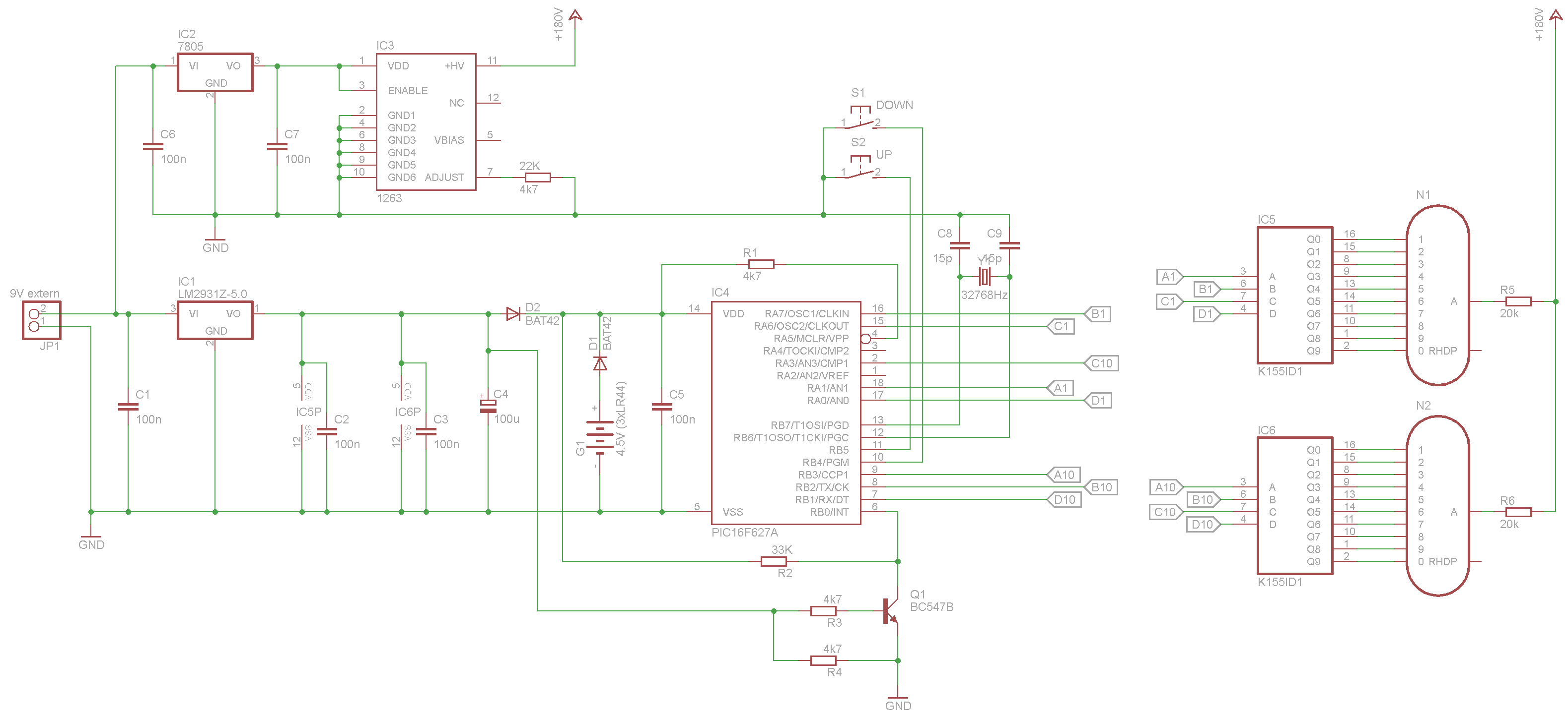

Liebe community, ich habe meine alte liebe zu mikrocontroller und
elektronik wieder entdeckt, bin aber mit einem aktuellen projekt
überfordert. Ich möchte eine bestehende count down schaltung erweitern
und ich bräuchte sowohl hilfe mit der Software (C) als auch hilfe mit
dem Schaltplan.
Im atachment das schaltbild, ich möchte die Schaltung auf 11 Stellern
erweitern:
00 : 000: 00 : 00: 00
Jahre: Tage: Stunden: Minuten: Sekunden
der code für den  pic16f627a ist im 2. attachment.
Kann mir jemand helfen?

von frank7777 (Gast)
Vieleicht noch ein wort zu meiner vorgangsweise...ich brauche den count
down für ein geschenk. Da ich das ganze mit nixie röhren machen will,
habe ich natürlich im internet als erstes nach einer geeigneten
schaltung gesucht. Ich habe diese ausgewählt, weil sie eine
batteriepufferung hat.
Da jetzt mein letztes Projekt 20 Jahre her ist und noch am MFA und am
286 comuter stattgefunden hat, brauche ich jemanden, der freude hat mit
mir die Schaltung zu konzipieren.
Deshalb auch das Forum... in der hoffnung dass jemand muse dazu hat.
Ich kan leider noch kein eigenes Projekt vorweisen...aber teile gerne
alles was bei diesem herauskommt.
es gibt aus meiner sicht 2 möglichkeiten:
entweder ich bauer eine zwischenloigk, die zwischen Pic und den treiber
ICs sitzt, oder ich baue die Schaltung  5 mal nach und takte einfach die
paare immer anderst. DDas dürfte allerdings mit der Zeit auseinander
laufen und ist nicht besonders schön.
Findet sich jemand?
von Witkatz :. (wit)
Bis jetzt teilst du die Inhalte von jb-electronics. Ich nehme an, du
hast die Angaben zu Urheberrecht im Impressum beachtet und dir die
Zustimmung von Jens Boos eingeholt.
Wenn du weiter auf Jens Seite stöberst, findest du den
Beispielapplikationen mit Schieberegistern. Das wäre auch mein
Vorschlag, entweder den von Jens Boos vorgeschlagenen CD4094 oder ’HC595
