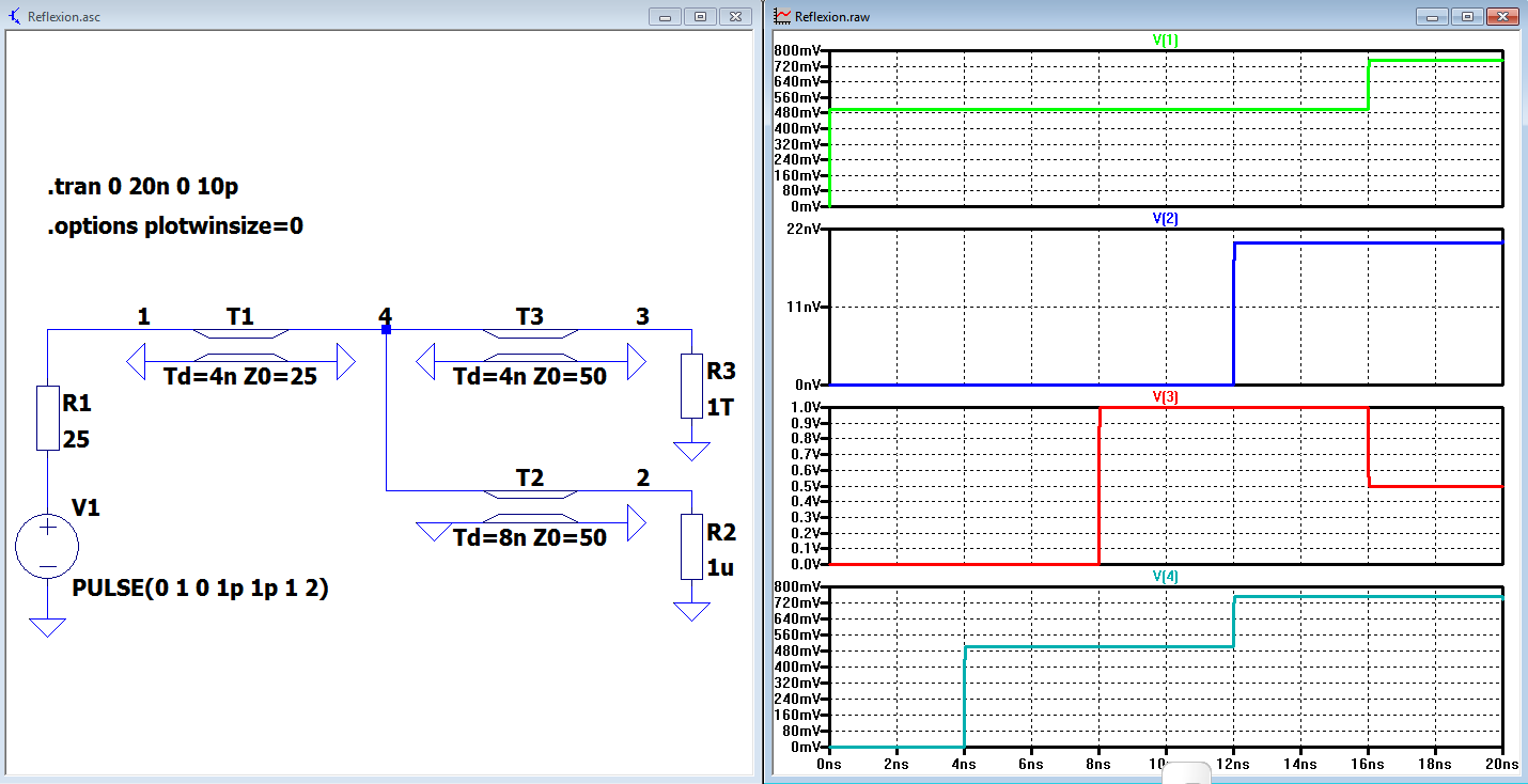

ich habe das mal mit LTspice simuliert. Die Dateien sind im Anhang.
Jetzt musst du nur noch die simulierten Ergebnisse mit deinen
berechneten Ergebnissen vergleichen.
Dateien für LTspice
.asc Schaltplan
.plt Plot settings
LTspice ist ein kostenloses SPICE Simulationsprogramm  von
www.linear.com
Helmut

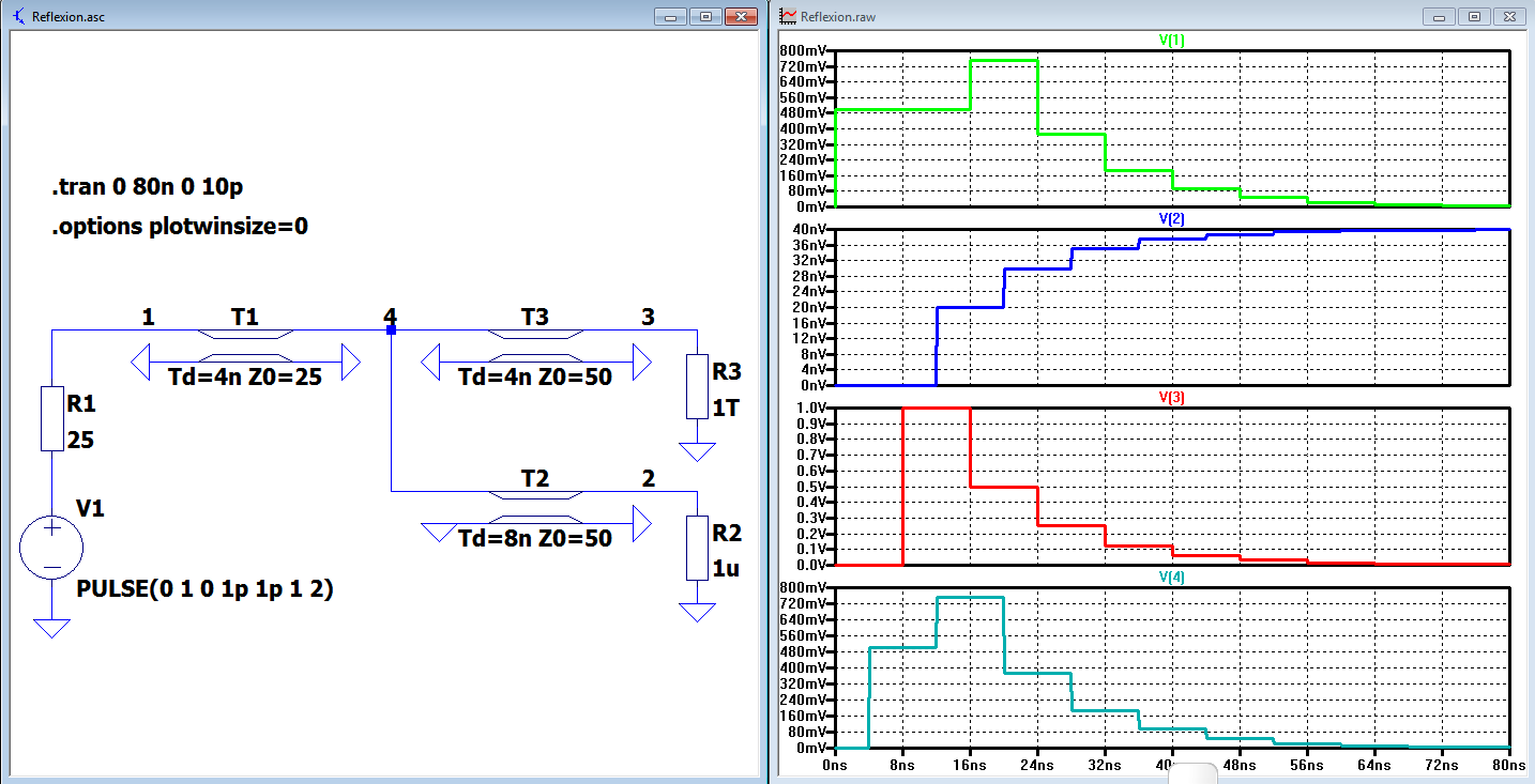

Nachtrag:
Richtig interessant sieht das aus, wenn man 80ns simuliert.
