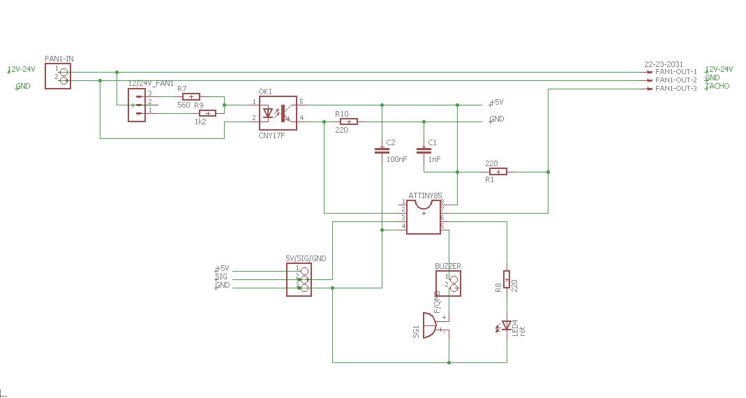

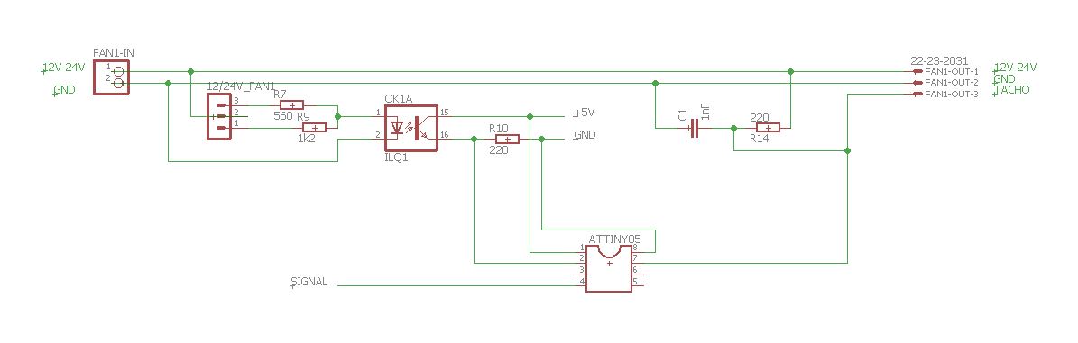

Hallo!
Ich möchte mit einem atTiny85 überwachen, ob ein Lüfter dreht. Dazu habe
ich mir die Schaltung im Anhang überlegt.
Generelle Funktionsbeschreibung:
Die Schaltung soll zwischen die Spannungsquelle und den Lüfter (12V-24V)
gesteckt werden und hat eine seperate 5V-Versorgung für den atTiny85.
Mittels Optokopplers frage ich ab, ob die Spannung für den Lüfter
anliegt und setze damit einen Eingang des atTiny auf HIGH. Das
Tachosignal auf der anderen Seite wird bei normalen PC-Lüftern ja als
OC-Ausgang bereitgestellt. Die Flanken dieses Signals leite ich über
eine RC-Kombination ebenfalls an einen Eingang des atTiny85 weiter.
Das Programm des atTiny vergleicht, ob eine Spannung anliegt und somit
der Lüfter drehen müsste. Nur dann wird das Tachosignal erfasst und
überwacht. Weicht das Signal von voreingestellten Parametern ab, gibt
der atTiny ein Signal aus.
Meine Frage ist nun, ob ich das so realisieren kann oder ob ich etwas
übersehen habe. Speziell bei der RC-Kombination zur Erfassung des
Tachosignals bin ich mit etwas unsicher, ob ich mir mit der anliegenden
hohen Lüfterspannung von 12V-24V nicht den µC zerstöre. Der Eingang ist
intern auf Pullup geschaltet.
Ich habe die Schaltung so schon hier aufgebaut, allerdings komplett auf
5V und das funktioniert. Kann ich gefahrlos die 24V-Variante probieren
oder kommt dann der magische Rauch aus dem atTiny? :D
Gast #4781768
Du fürchtest dich zu Recht!
220Ω an 24V auf einen µC-Eingang geht nicht!
Wenn das Tachosignal auf einem OC herauskommt und nicht intern im Lüfter
noch ein Pullup versteckt ist, dann lege deinen Pullup auf 5V anstatt
auf 24V!
Auch sind die 220Ω reichlich niederohmig, könnte der Lüfter-OC überhaupt
24V/200Ω = 120mA?
Also: nehme ≈5kΩ als Pullup an 5V und fertig. Es fließt dann aktiv immer
noch 1mA und auch das ist reichlich.
Es sind aber noch andere Ungereimtheiten in deinem Schaltplan. Nach dem
Schaltplan kann das nicht funktioniert haben:
- Pin 1 ist nicht 5V, sondern Pin 8. An Pin1 liegt Reset
- an Pin4 kann kein Signal sein, sondern muss GND sein
- Wozu ein Optokoppler für die Erkennung der Lüfterversorgung? Ein
Spannungsteiler auf einen Analogeingang (Komparator mit 1.25V Schwelle,
24V → 5V, damit 12V → 2.5V) oder ein Widerstand + 4V7-Z-Diode auf einen
Digitaleingang tun es auch.
- wozu brauchst du C1?
- wo sind die obligatorischen 100n an der Tiny-Versorgung?
OP #4781847
> auf 24V!
> 24V/200Ω = 120mA?
Das was du schreibst, war auch mein Gedanke. Ich habe die RC-Kombination
so aus einer anderen Schaltung, die hier im Forum vorgeschlagen wurde
übernommen. Thread: Beitrag "Schaltung für Lüfter-Tachosignal auswertung"
Ich hatte die Erklärung dazu so verstanden, dass ein Tachosignal als OC
am Eingang eines µC den Pin des µC auf Masse zieht oder eben nicht. Nach
meinem Verständnis dürfte damit nur Strom aus dem Pin "herausfließen"
und nicht hinein. Somit hatte ich die 220Ohm für 5V ausgelegt. Meine
Idee dahinter war eigentlich, dass im Falle eines anderen Lüfters der
vielleicht das Tachosignal nicht als OC abgibt, sondern als
24V-HIGH-Pegel, so trotzdem eine Flanke erzeugt hätte.
Scheinbar habe ich da einen Denkfehler und muss mir das nochmal genauer
anschauen.
Ich habe das mal abgeändert, wie von dir vorgeschlagen.
Da hast du Recht, das habe ich in der Eile der Zeichnung für diesen
Thread hier falsch gezeichnet, aber auf meinem Breadboard richtig
gesteckt. Ich habe die Zeichnung dementsprechend angepasst.
Der Optokoppler war meine Idee, wie ich eine variable Lüfterspannung von
12-24V auf 5V Logik-Spannung reduziert bekomme. Ich bin nicht sehr
versiert was die Möglichkeiten dazu angeht. Ich hoffe, das ist nicht zu
sehr "mit Kanonen auf Spatzen geschossen".
C1 dient zum entstören des Pegels, das habe ich ebenfalls aus dieser
Schaltung übernommen: Beitrag "Schaltung für Lüfter-Tachosignal auswertung"
war obligatorisch nicht vorhanden - Aber jetzt :D Aber danke für den
Hinweis, genau wegen solcher Tipps habe ich hier nachgefragt.
Wärst du so freundlich und würdest dir die abgeänderte Schaltung noch
einmal anschauen, ob ich deine Vorschläge richtig verstanden habe?

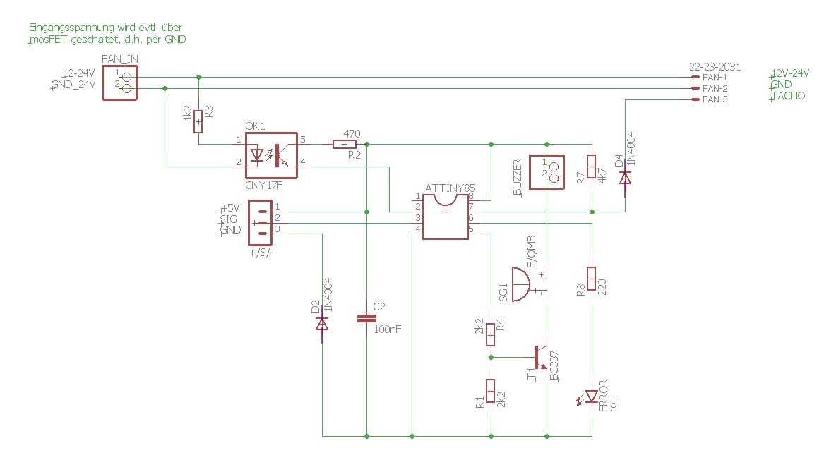

Gast #4782022
Ja gerne.
Doch, das sind Kanonen auf Spatzen. :-)
Du hast 12/24V für den Lüfter, wenn er an ist und 0V wenn er aus ist.
Mach es doch einfach so:
   12V/24V oder 0V
      | | 15k
 10k.--o------ E
   | | z
   | | A 4V7 oder 5V1
   GNDGND
(created by AACircuit v1.28.6 beta 04/19/05 www.tech-chat.de)
Bei 12V ist die Z-Diode wirkungslos, bei 24V begrenzt sie die
Eingangsspannung auf ca. 4.5V ... 5V (ausreichender HIGH-Pegel für den
Tiny). Wenn 0V anliegen, dann ist E auch sicher auf 0V wegen des
Widerstands parallel zur Z-Diode. E geht direkt auf den Tiny.
Ein OK ist zwar ein nettes Ding, man nimmt ihn aber nur, wenn
Potentialtrennung gefordert ist.
Außerdem: R10 = 220Ω ist auch hier unnötig niederohmig. Auch R7 und R9
sind sehr klein gewählt. Wenn du R10 für 1mA auslegst (4k7 z.B.), dann
muss man auch der OK-LED nicht mehr als 2..5mA geben, du kannst sie für
2mA bei 12V und dann rund 4mA bei 24V auslegen und benötigst die
12V/24V-Umschaltung des LED-Stromes nicht. Also, einfach R7 entfallen
lassen und R9 fest anschließen und zu etwa 3k9 ... 4k7 wählen.
C2 ist jetzt da, verbinde den aber direkt und kurz zwischen Pin 4 und 8
des Tiny.
Für den Pullup des OC-Ausgangs sind die 220Ω noch immer unnötig niedrig
gewählt. Der Ausgang wird das sicher schaffen, aber 1k oder 5k vergeuden
nicht unnötig Leistung.
Bei dem Buzzer musst du natürlich klären, ob ein Tiny-Ausgang den
treiben kann. Mehr als 20mA solltest du dem Ausgang nicht zumuten. Im
Zweifel wäre ein Transistor als Treiber richtig.
Wenn dein Tachosignal auch ohne Pullup ein Signal zeigen sollte (dann
ist es kein OC, sondern eine Push-Pull-Stufe), dann könntest du die
selbe Schaltung wie oben für die Spannungsdetektion auch für das
Tachosignal nutzen.
Die ist auch verwendbar, wenn du unbedingt auf 12V/24V einen Pullup
legen willst/musst, dann schließe den OC an E an und auch den
Tiny-Eingang. Die Z-Diode sorgt wieder dafür, dass die maximale
Eingangsspannung des Tiny nicht überschritten werden kann. Sorge aber
mit der Wahl des Widerstands dafür, dass nicht viel mehr als 1mA fließt
- mehr wäre einfach Verschwendung. Egal, ob es 500µA oder 2mA sind, aber
so der Bereich ist sinnvoll und völlig ausreichend.
C1 mit 1n kannst du zwar zur Not lassen, aber ich halte ihn für nicht
notwendig - er belastet nur unnötig den Tachoausgang. Schließlich muss
der bei jedem Puls von 12V oder 24V auf 0V entladen werden. Das gibt
nette Peak-Ströme. Das Tachosignal sollte sowieso nicht prellen und wenn
doch, dann kannst du das auch zuverlässiger in SW abhandeln.

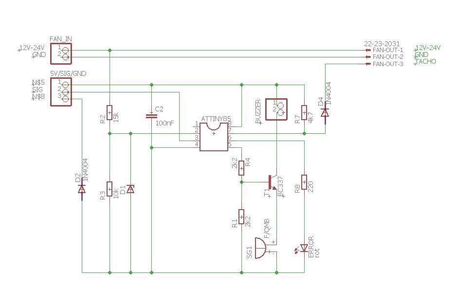

OP #4782162
So, dann hier noch einmal der überarbeitete Plan. Sieht auch irgendwie
direkt "einfacher" aus. Danke schon einmal für die Hilfe bis hier her.
Ich habe jetzt die Spannungsteiler/Z-Dioden-Kombination an Eingang 2 des
atTiny85 verwendet, den Buzzer über einen NPN-Transistor geschaltet,
damit ich den Ausgang nicht überlaste und die Diode (D4) in die
Tacholeitung eingebaut wie von Matthias Sch. vorgeschlagen. Zusätzlich
habe ich noch eine Diode (D2) in die GND Leitung der 5V-Versorgung
eingebaut, da ich dort theoretisch über den 3-Pin Connector die Polung
vertauschen könnte.
Noch einmal die Frage zur Z-Diode, da ich quasi noch nie damit
gearbeitet habe: Suche ich die nur nach Ptot und der Spannung aus? Für
4,7V dann z.B. diese:
https://www.conrad.de/de/z-diode-zpd47v-gehaeuseart-halbleiter-do-35-diotec-zener-spannung-47-v-leistung-max-p-tot-506-mw-180084.html
(ausgesucht, weil günstigste)
Gast #4782231
Sieht ganz gut aus.
Ich vermisse eine Verbindung von GND des Lüfters und der 5V Versorgung.
D2 sollte in die 5V-Leitung.
Eine 1N4004 ist eine billige, überall verfügbare 1A-Si-Diode und für
diesen Zweck geeignet.
Für D4 kann man sie auch nehmen, wenngleich ein 1A-Typ unötig ist. Ich
nehme da z.B. die 1N4148. 150mA und kleinere Bauform. Die ist auch für
D2 verwendbar, wenn der Buzzer nicht viel mehr als 100mA benötigt.

250mW- Typ ideal. Die gibt es von verschiedenen Herstellern mit
variierenden Bezeichnungen. Ich schau immer nach den BZX84 für solche
Zwecke, weil die kleiner sind und die 250mW bei weitem reichen und auch
gut zu bekommen sind. Ja, die wesentlichen Parameter sind Ptot und die
Z-Spannung.
Gast #4782240
Noch eines: der Buzzer gehört auf die Kollektorseite, der Emitter an
GND. So erhält er nur rund 2V.
Sollte der Buzzer induktiv sein, muss ihm noch eine Freilaufdiode
parallel gelegt werden - auch eine 1N400x!
(Firma: matzetronics) #4782266
Wenn der TE den 'Buzzer' auf die so bezeichneten 2 Pfostenfeldanschlüsse
legt und SG1 (wasn das?) durch eine Brücke ersetzt, sollte es klappen.
R1 kann übrigens entfallen, weil der Transistor von alleine abregelt
(ist ja ein stromgesteuertes Bauteil).
Gast #4782267
Als Gleichrichterdiode mögen die 1N400x recht bewährt sein, aber als
Freilaufdiode sind die Dinger nun wirklich denkbar ungeeignet. Innerhalb
der 30µs, die so ein Ding als reverse recovery time besitzt, kann der
Tiny schon 10-mal abbrennen.  Die 1N4148 ist mehr als einen Faktor 1000
(in Worten: eintausend) schneller und verhindert auch kurze
Induktionsspitzen - nur muss man gucken, ob sie mit der Stromstärke
zurecht kommt.
OP #4782280
Also der Doppelpfosten ist eine Jumper-Brücke zum manuellen ein- und
ausschalten des Buzzers (SG1 "Signalgeber") - durch simples auftrennen
des Strompfades. Ich dachte dabei daran, einen Piezzo-Buzzer zu nehmen,
daher sollte die Diode nicht nötig sein.
Nachtrag: Mir ist wieder eingefallen, warum ich am Anfang noch den
Optokoppler eingesetzt habe: Der 12-24V-Kreis für den Lüfter kann (von
außerhalb) nicht nur mit z.B. einem Relais, sondern auch mit einem
mosFET ein- und ausgeschaltet werden, sodass dann immer 12-24V anliegen
würden und lediglich GND geschaltet wird. Ich muss aber innerhalb der
angegebenen Schaltung feststellen, ob der Lüfter laufen "sollte" oder
nicht. Da ich mit dem Optokoppler parallel zum Lüfter quasi eine LED
habe, die nur leuchtet, wenn 12-24V UND GND vorhanden sind, erreiche
ich die Überwachung von 12-24V als auch von GND der Lüfterspannung.
(Firma: matzetronics) #4782303
Da Piezo Buzzer elektrisch nahezu wie ein Kondensator aussehen, solltest
du ihm dann allerdings einen Arbeitswiderstand parallelschalten oder
(besser) eine Induktivität, die mit der Kapazität des Piezos zusammen
auf Resonanz abgestimmt ist. Dann werden die Dinger richtig laut, aber
du brauchst dann auch wieder eine Freilaufdiode.
Gast #4782613
Dem Tiny tut das gar nichts, der Transistor wird dadurch geschützt - und
der hält erst mal die ersten 45V aus. Und die Kapazität, die die große
reverse recovery time verursacht, nimmt einen Teil der Energie auf.
Ich glaube zwar nicht, dass die 1N400x hier ungeeignet ist, werde es
aber bei Gelegenheit mal ausmessen.
Die 1N4148 geht nur dann, wenn der Buzzer (was oben noch nicht bekannt
war, das hätte ja auch was kräftiges sein können) eine Stromaufnahme von
<100mA...200mA hat. Sie muss den Strom können ...
Matthias S. schrieb:
> SG1 (wasn das?)
SG1 sollte der Buzzer sein, das Pfostenfeld diente zum Unterbrechen.
