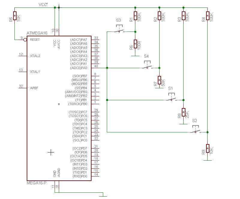

mir mangelt es an Pins an meinem ATmega16 und es sollen noch 4 Taster
ran...
Damit nicht jeder Taster einen Pin "frisst" hab ich mir eine
Schaltung überlegt(Anhang).
Somit habe ich vor, den gedrückten Taster über den ADC zu erkennen.
Was meint ihr dazu?
Daniel
Gast #309135
@Daniel
Gute Idee aber was passiert wenn S1 & S4 Gleichzeitig betätigt werden
@crazy horse
Also 1 mehr würd ich schon spendieren.
Es sei denn alle Taster ein ist dann dauer aus.
no bug ... feature :-)
Bleibt dann noch das problem mit dem Tasterprellen.....
( Tretmine )
Duck und weg ..........
Gast #309136
Das Prellen der Tasten bekommt man mit ´nem R/C vor dem A/D-pin weg.
Gleichzeitiges Drücken kann man ausschließen, wenn man eine
Widerstandskette nimmt, alle Taster schalten nach Masse und werden mit
dem anderen Pin jeweils zwischen die Kette gelegt. Der dem oberen Ende
der Kette, also dem A/D-Anschluß, nächstgelegene gedrückte Taster
gewinnt, alle weiter unten angeordneten sind damit automatisch in dem
Moment ausgesperrt.
Gast #309137
So können auch beliebige Kombinationen ausgelesen werden:
ich denke crazy horse meinte das auch so.

Gast #309138
Vielen Dank für Eure Hilfe...
Das hört sich gut an, doch leider kann ich der Zeichnung von phagsae
nicht ganz folgen...Die Taster verwirren mich ein wenig.
Seh ich das richtig, dass nach jedem Widerstand(also links davon)
einfach ein Taster auf Masse schaltet?
Gast #309139
Jeder Taster brückt genau einen der Widerstände des Teilers (Die werden
nicht auf Masse gezogen, außer bei dem Taster ganz links!). Du kriegst
also auch beim Drücken mehrerer Taster für jede Kombination einen
anderen Spannungswert am ADC-Eingang.
Gast #309141
Durch die Taster werden die Widerstände (mit unterschiedlichen Werten!)
gebrückt.
Du kannst die 16 Möglichkeiten mit einer Wertetabelle
(Excel...)ausprobieren...
So funktionieren auch Widerstandsdekaden...
