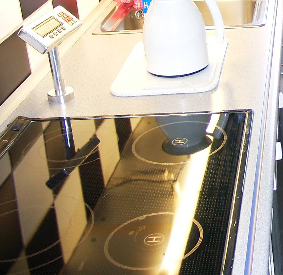

habe hier ein Ceran-Kochfeld, das leider nicht autark, sondern über
einen Einbauherd gesteuert wird (da gibt's 2 Steker mit 3 und mit 4
Pins, die zum Herd laufen).
Der Herd ist leider nicht vorhanden, nur das Kochfeld.
Nun bin ich auf die Idee gekommen, eine anständige autonome Ansteuerung
dazu mit einem Atmel zu basteln, Phasen-Anschnitt-Modulation mit
Thyristoren.
Glaubt ihr, dass es so machbar ist (~4x2kW)?
Oder wenn jemand eine Ahnung hat, wie eine Sensor-Steuerung eines
Kochfeldes funktioniert, bitte um Kommentare! Jede Idee ist
willkommen!

Gast #309180
Wenn ich unser Ceranfeld betrachte (Miele), wird das nicht über
Phasenanschnitt, sondern über Ein-Ausschaltzyklen im zweistelligen
Sekundentakt gesteuert.
Ich nehme an, das Feld hat einen oder mehrere Heizwendeln, die
einfach über Triacs ein und ausgeschaltet werden.
Also Mega-banal.

Gast #309183
Ahaaaa,
Eure Hinweise waren doch nützlich, danke!
Es sieht tatsächlich so aus, als würde man einen PI oder PID-Regler
anwenden, habe das Kochfeld heute aufgemacht, jede Kochzone hat einen
Temp.-Fühler, die Steuerung wird dann hoffentlich tatsächlich durch
Ein/Ausschalten klappen.
Vielen Dank für Eure Hinweise!
Und für die Sensortasten werde ich optische Reflexlichtschranken
verwenden, da gibts bei Conrad SFH9202 um 60 Cent pro Stück, die
schalten um, wenn der Finger ca. 5mm davor steht.

Gast #309185
Da einzelnen Platten werden per Ein-/Ausschalten geregelt, soweit
richtig. Das Ein- und Ausschalten wird per Bimetallschalter
bewerkstelligt und die verschiedenen Temperaturen über dessen
mechanischer Vorspannung eingestellt. Jedenfalls bei denen von Siemens,
Bosch, Neff, ....
Die "Temperaturregler" die direkt an den Platten sitzen, sind nur
als
Temperaturbegrenzer gedacht. Jedenfalls damals als ich im Kundendienst
bei Bosch-Siemens war. Für die normalen Platten sind zwei Drähte
(logisch) vorgesehen. Der dritte Draht ist für die Restwärmeanzeige und
der vierte Draht für das Erweiterungsfeld, wenn denn eins vorhanden ist.
Das gilt allerdings nur bei Energieregler. Bei 7-Takt-Schalter werden 3
verschiedene Heizwendel in diversen Kombinationen verschalten.
Gegen eine Thyristoransteuerung spricht glaube ich prinzipiell nichts
dagegen.

Gast #309187
Hatte ich auch mal gemacht, mit einem 8051.
Zur Steuerung nimmt man Triacs die mit Optokopplern mit
Nullspannungsschaltern gesteuert werden.
Solid State Relais gehen auch.
Das ganze wird mit Vollwellen gesteuert.
Ich habe 6 sekunden Intervalle genommen.
Also Stufe 1 = 6 Sek an.
     STufe 2 = 12 Sek an. usw.
Beim ersten Einschalten habe ich aber erst mal hoch geheizt.
Ich glaube das waren 60 sec. Damit es schneller heiss wird.
Ich hatte dann noch diverse Progämmchen mit Timer etc rein
programmiert.
Da sind der Phantasie keine Grenzen gesetzt.
Dir sollte klar sein das hier richtig Power geschaltet wird.

Gast #309190
Bei den Siemensfeldern sitzt der Bimetall im Bedienfeld, die Temperatur
wird nicht gemessen.
@emil
Ich habe 3 Phasen verwendet.
Ein Hauptschütz, welches Komplett abschaltet.
Weiter einen Watchdog und beim Reset müssen die Platten aus sein.
