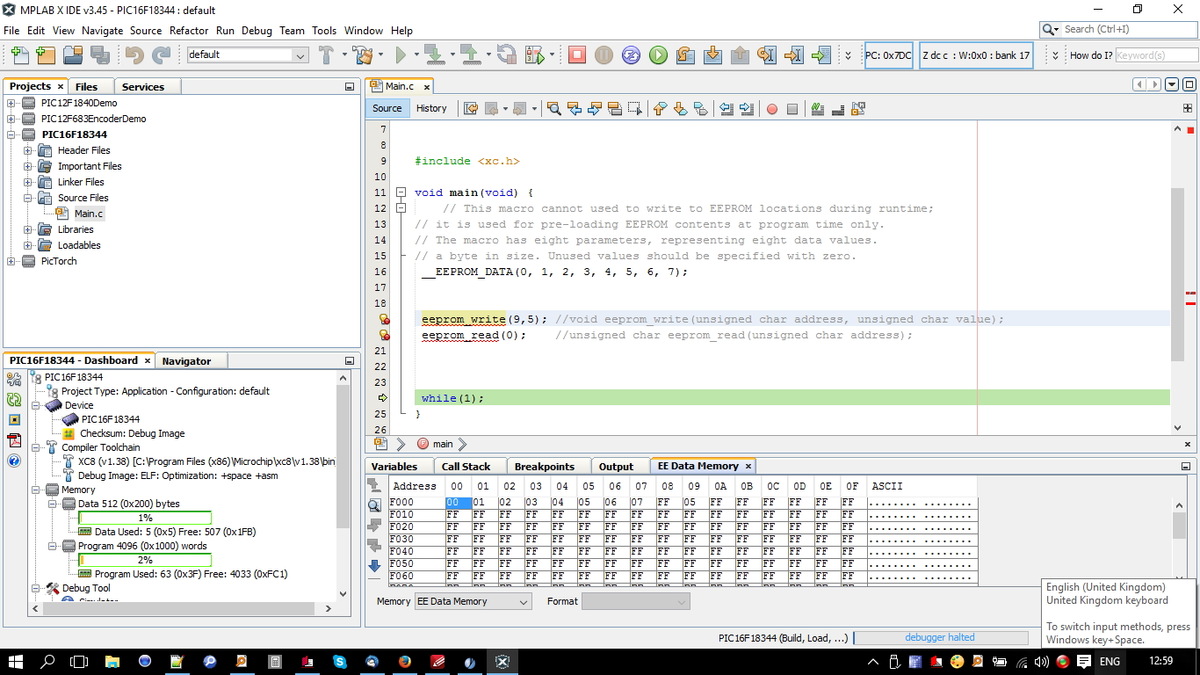

von Toxic (Gast)
Karsten schrieb:
> ich möchte im EEPROM des PIC16F18344 ein paar Konfigurationswerte
> ablegen.
Mit dem XC8 compiler hab ich keine Probleme - siehe angehaengtes Bild.
An der Adresse 9 habe ich den Wert 5 gespeichert.Dieser Wert wird im
EEPROMfenster erst sichtbar wenn der Simulator laeuft.Die ersten 8
Zellen werden direkt beim Brennen im Speicher abgelegt und koennen dann
nicht mehr veraendert werden.Der XC8-UserGuide enthaelt alle
informationen.Den notwendigen EEPROM-Code kannst du aus dem Bild
entnehmen.
Sollte ich dein Anliegen missverstanden haben - vergiss mein Posting

von Karsten (Gast)
@Thomas:
Aua, danke...
Das tat weh. Jetzt sehe ich auch, dass die Daten im speicher bleiben.
Ich schreibe also tatsächlich ins EEPROM und das funktioniert auch.
@Toxic:
Danke für den Hinweis mit dem Manual. Das habe ich hier zwar schon ewig
auf der Platte, hätte aber durchaus mal reinlesen sollen. Da sind ja
einige echt nette Makros drin und eine Variable direkt ins EEPROM zu
legen hat auch was.
Dann werde ich meinen Code wohl mal umstellen.
Danke euch!
