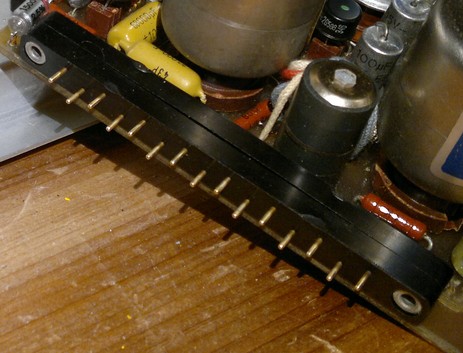

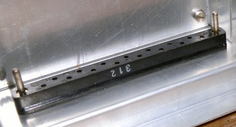

Kenn jemand diesen Multipinstecker? Ähnlich DIN 41617, aber RM 5mm
OP #4785996
Für den Umbau eines Messgerätes bin ich auf Platinenverbinder gestoßen,
welche ich gerne weiter verwenden möcht.
Allerdings fehlen mir hier die Stiftleisten zum Einlöten auf den
Platinen, und für die Suche danach wiederum die richtige Bezeichnung.
(okay, zur Not könnte ich die alten auch ausßlöten).
Kurz die Daten:
15polig, zweireihig, zickzack; Abstand der Reihen 2,5mm (könnten auch
2,54mm sein), Abstand zweier Stifte in einer Reihe sind 10mm (nein,
keine 10,8mm); Reihen jeweils halb versetzt, daher RM 5mm.
Das ganze scheint etwas ähnlich der DIN 41617 zu sein -- nur mit anderem
Abstand der Stifte. Die DIN 41617 hat RM 2,5mm, hier sind es 5mm; die
Reihen haben bei der DIN 41617 den Abstand 3,8mm, hier sind es ca.
2,5mm. Ansonsten passen die Maße zum 31poligen DIN41617-Verbinder, nur
halt die Kontakt-Anordnung nicht (Selbst wenn man etliche Stifte
entfernen würde, würde die eine Reihe mit den 7 Stiften niemals passen).
Das ganze ist in einem Trägerfrequenzmeßverstärker KWS/T-5 von Hottinger
Baldwin Messtechnik GmbH (Darmstadt?) verbaut. Baujahr würde ich auf
Ende der 1960er, höchstens Anfang der 1970er schätzen, angegeben ist
keins. Es sind etlichen Germanium-Transistoren und metallenen
Röhrensubstituten vorhanden, jedoch keinen Röhren. DDR- und sonstige
Ost-Standards würde ich ausschließen.
Kennt jemand da einen entsprechenden Verbinder-Standard? Vielleicht
etwas vor der DIN 41617?
