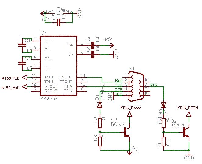

hallo Leute,
ich habe mir bei Reichelt AT89C51RC2 bestellt,
ich habe die die Schaltung siehe Anhang.
Leider bekomme ich keine Verbindung.
Signale sehen aber alle gut aus.
Die Flipsoft sendet auf der Txd Leitung auch.
Der Prozessor sendet aber nichts zurück!!
Es kommt die Fehlermeldung "Time out"
Kann das sein, daß der Prozessor noch keinen Bootloader hat??
Würde mich über eine Antwort freuen!!

Laut Datenblatt wird der RC2 mit Bootloader ausgeliefert.
In deiner Schaltung ist aber nicht ersichtlich ob EA low oder high ist.
Um in den Bootloadermode zu kommen muß zuerst VCC anliegen, dann RESET
auf high gehen und danach /PSEN auf low. Dann sollte eigendlich der µC
per flip erreichbar sein.
Dann sehe ich in deiner Schaltung noch zwei C51er sitzen ... ich hoffe
du versuchst nicht die gleichzeitig zu flashen ^^

vielen Dank für eure schnellen Atnworten,
Ich habe die 2. Schaltung aufgebaut.
Hatte zuerst die falsche mit angehängt. Der EA Pin ist
auf HIGH (durch Pull Up Widerstand). Der Reset Pin wird durch die FLIP
Software auf High gesetzt danach wird der PSEN PIN durch
die Software auf Low gezogen, nach kurzer Zeit geht die PSEN Leitung
wieder auf High!
Gast #309374
achja, Aufbaufehler schließe ich aus.
Mit einem AT89S53 läuft die Schaltung.
Natürlich mit anderem Anschluß für Programmierung
Die Signale habe ich derekt am Prozessor gemessen.
Vom PC kommt auch ein Signal (Ininialisierunsbyte) am RXD Pin vom
Prozessor an.
Aber der Proessor sendet nichts zurück.
