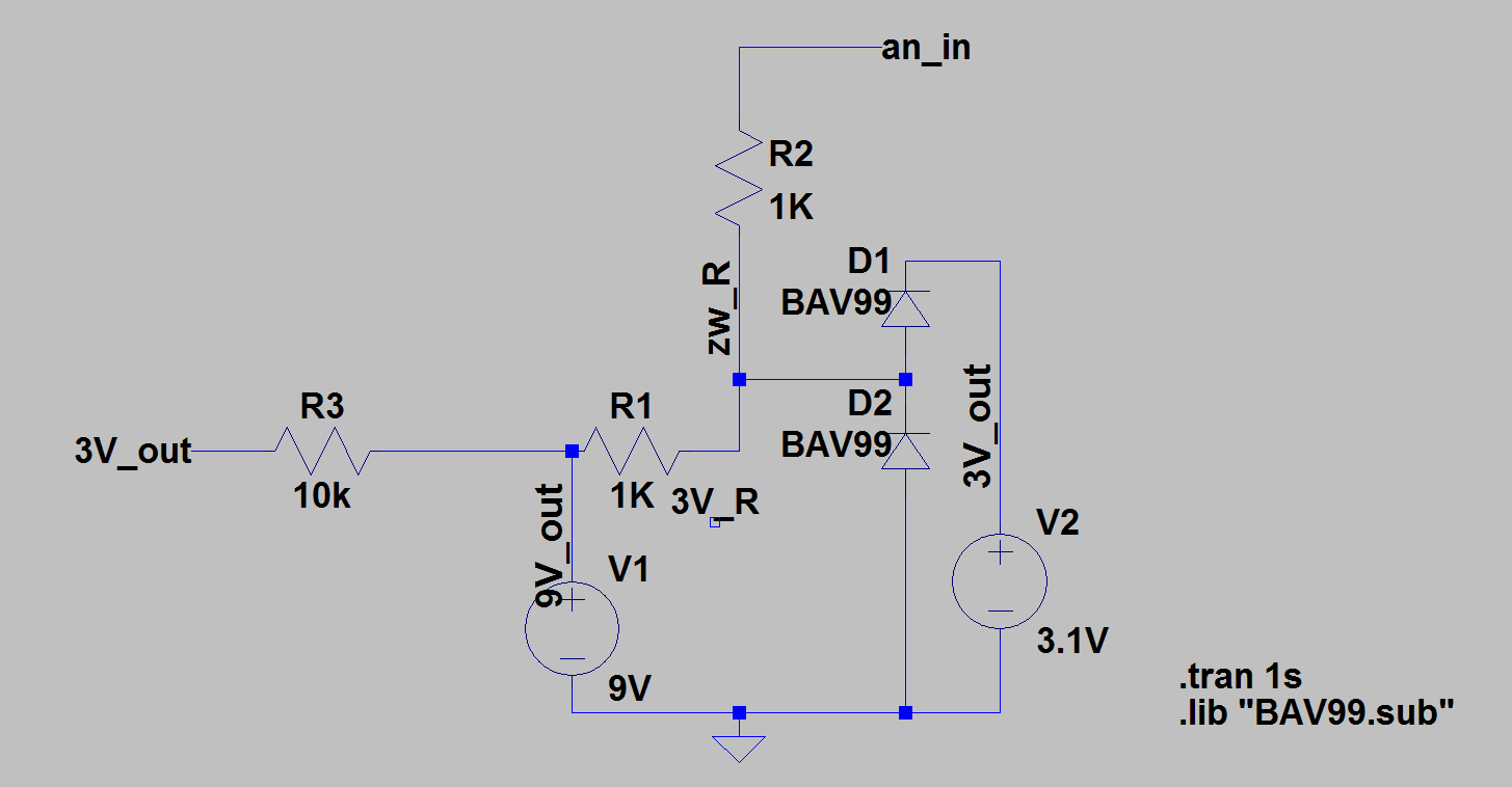

wie bereits hier beschrieben
Beitrag "Für was ist diese Doppeldiode"

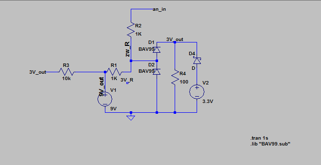

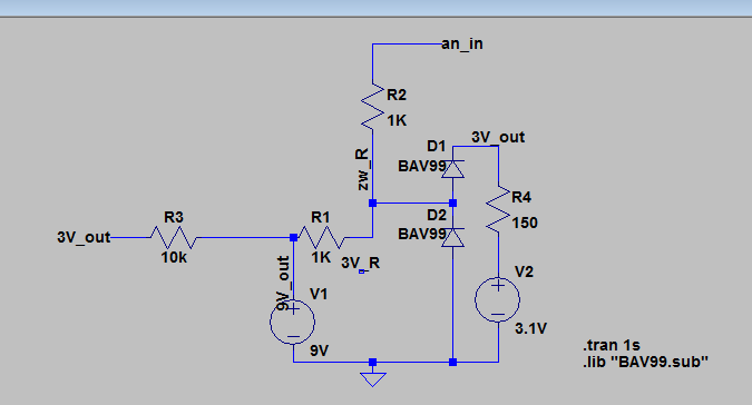

habe ich eine komische "Rückspeisung". Die angehänte Schaltung habe ich
in LTSpice simuliert und komme bei der V2 auf Ausgangsspannung 3.1V.
Soweit so gut. Mit der etwas erhöhten Spannung an an_in von 3.78V kann
ich auch noch gut leben.
Was mich stutzig macht und ich einfach nicht verstehe ist, warum ich,
wenn ich diese Schaltung aufbaue (die 3.1V entstehen aus den 9V durch
Spannungswandler + nachgeschaltener Schutzdiode), dass ich bei an_in
4.55V messe (bei realen 8.7V und 3.09XV) und bei 3V_out auf 3.9V, obwohl
der Spannungswandler das ja gar nicht hergibt. Ich habe also quasi eine
Einpeisung? Kennt jemand sowas und weiß vielleicht über was ich
gestolpert bin?
Moderator (Firma: Titel) Persönliche Seite #4787504
lego schrieb:
> (die 3.1V entstehen aus den 9V durch Spannungswandler +
Dir ist schon klar, dass diese 3,1V "Spannungsquelle" keinen Strom
aufnehmen kann? Die (theoretische) Spannungsquelle in LT-Spice kann
das. Du musst hier also einen Weg finden, dass der Strom, der über D1
in die Spannungsquelle hineinfließt, nach Masse angeleitet werden
kann. Belaste mal deine 3,1V Spannungsquelle mit einen 100
Ohm-Widerstand und miss nochmal...

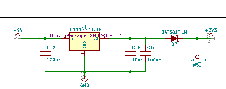

Anbei die Schaltung wie ich meine Spannungsversorgung erzeuge
(*_29.png).

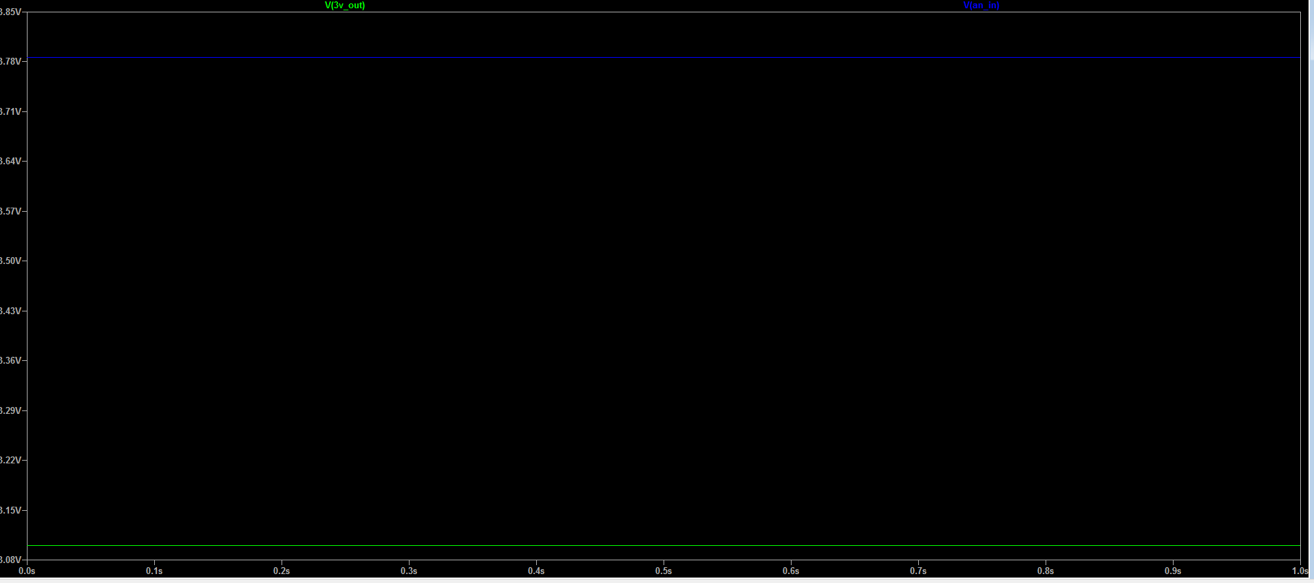

Wenn ich mit einer Last simuliere, schaut das ganze schon besser aus.
Siehe *30 und *31.
Gast #4787574
lego schrieb:
> Anbei die Schaltung
Ja, hatte ich mir fast so gedacht.
Schon der Linearregler alleine ist nicht in der Lage, Strom aufzunehmen,
die Diode D7 verhindert das noch zusätzlich, die darf auch bei einem
Synchronregler nicht drin sein. Um den Regler zu schützen, wäre eine
Diode vom Reglerausgang zum Eingang ausreichend.
Auch fehlt in deiner Simulation entscheidend die Diode D7 aus dem
Schaltplan. Daher kommt auch die Differenz zwischen Simulation und
Realität.

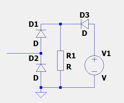

Das mit der Last hast du ebenfalls noch nicht ganz richtig verstanden.
Ändere mal die Simulation wie im angehängten Bild. Dort ist R1 die Last,
die Lothar Miller meinte und D3 die problematische Diode.
Moderator (Firma: Titel) Persönliche Seite #4787591
Klar. Sieh dir einfach mal die Stromrichtung an...
Du brauchst für diese Klemmung nämlich keine (Spannungs-)/Quelle/,
sondern eigentlich eine Senke, die im zweiten Quadranten(**) arbeitet:
Sie soll einen Strom aufnehmen und dabei die Spannung konstant halten.
Letztlich brauchst du dort also nur einen Shunt-Regler oder eine
Z-Diode, die den Strom gegen Masse "kurzscließt" bzw. ableitet.
BTW: die Begrenzerschaltung sieht für mich ziemlich umständlich aus. Was
hängt denn da wo dran? Und auf welche Werte soll das begrenzt werden?
Oder besser: was muss wovor geschützt werden?
Siehe dort: http://www.dhs-tools.de/2-4-quadranten-netzgeraete.html
Gast #4787606

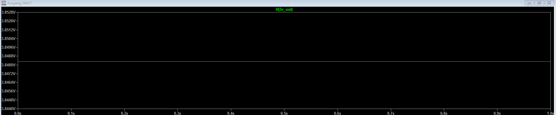

Ich hab das jetzt mal so nachgebaut, Danke für die Info!
Jetzt schaut das auch bisserl besser aus.

Ok. Ich habe das mit der Diode so ähnlich auf nem Schaltplan von STM mal
gesehen, deswegen dachte ich das passt so.
Also quasi
OUT(3.3V) ----->|----- IN(9V) ?

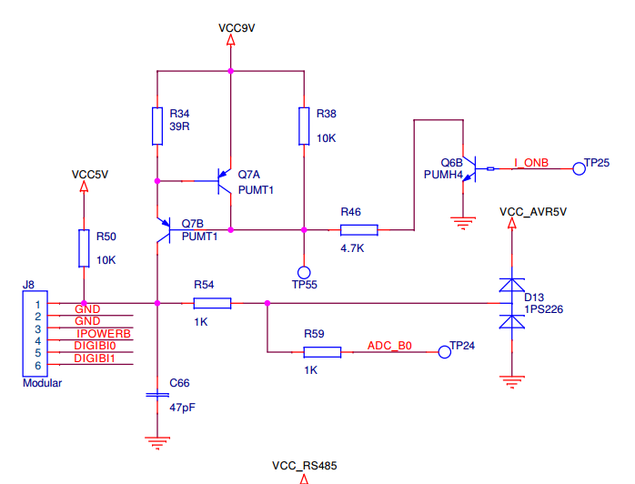

Was ich ja eigentlich haben wollte, nachbauen wollte ist die angehängte
Abbildung, nur mit dem Unterschied, dass VCC_AVR5V = 3V3 und an ADC_B0
maximal 3V3 anliegen sollen ( und da kann auch ein externes Device
Signale "einspeisen", analoge Signale)
#4787633
Ist ja kein Problem - kannst Du ohne Änderung so machen. Du musst
allerdings dafür sorgen, daß Deine 3,3V Spannung immer mit mindestens 6
mA belastet wird. Sonst hast Du da plötzlich eine viel höhere
Versorgungsspannung, als 3,3V...
Moderator (Firma: Titel) Persönliche Seite #4787645
Thomas E. schrieb:
> Du musst allerdings dafür sorgen, daß Deine 3,3V Spannung immer mit
> mindestens 6 mA belastet wird. Sonst hast Du da plötzlich eine viel höhere
Ich würde einfach den R54 z.B. auf 2k2 erhöhen.
Das hat nicht viel mit dem zu tun, was lego schrieb:
>>> Wenn ich das also quasi so wie im Anhang mache
Du hast da eigentlich relevante Teile weggelassen (z.B. den AVR, der
durch seine eigene Stromaufnahme hoffentlich dafür sorgt, dann seine
eigene Spannung nicht über 5V steigt) und damit Nonsens simuliert...

Gast #4787815
Sodala...
Ich hab jetzt
sichergestellt, indem ich einen 100 Ohm Widerstand parallel zum Rest
geschalten und schon funktionierts.
Ich hab das jetzt auch verstanden (zumindest soweit das ichs in Zukunft
wiederverwenden kann) und weiß warum mein ganzer Kram keine 6mA
gebraucht hat...
Wie auch immer.
Danke an Lothar, er hat mir ja schon diverse male mit VHDL geholfen.
Danke an Hilde und Thomas für die Hinweise:)
Kaum macht mans richtig, schon funktionierts ;)
