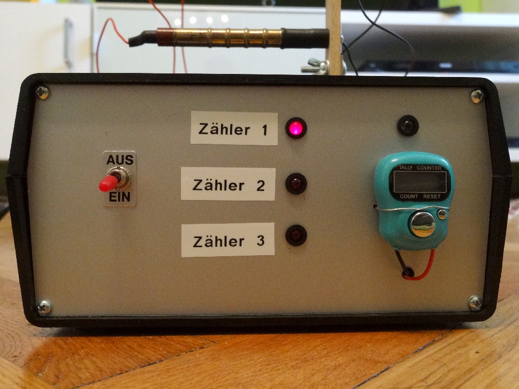

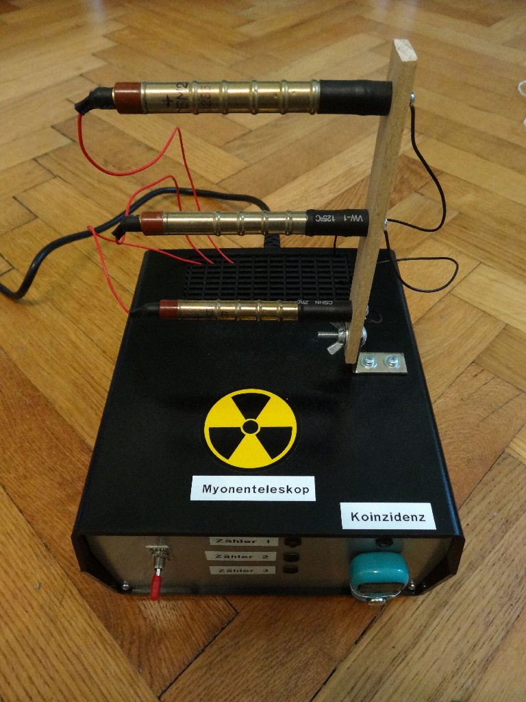

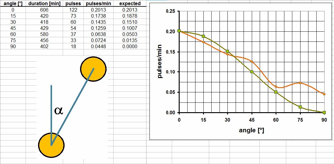

Mein letztes Projekt beinhaltete die Erfassung von Myonen mittels
Geiger-Müller-Röhren in Abhängigkeit von der Richtung. Dabei zeigte sich
wie erwartet, dass die maximale Rate bei senkrechter Ausrichtung der GMT
erzielt wird. Auch stimmt die Anzahl der Treffer mit der theoretischen
Abschätzung überein (rund 12-16 Treffer/Stunde).
Video: https://www.youtube.com/watch?v=fF170T0rB1U

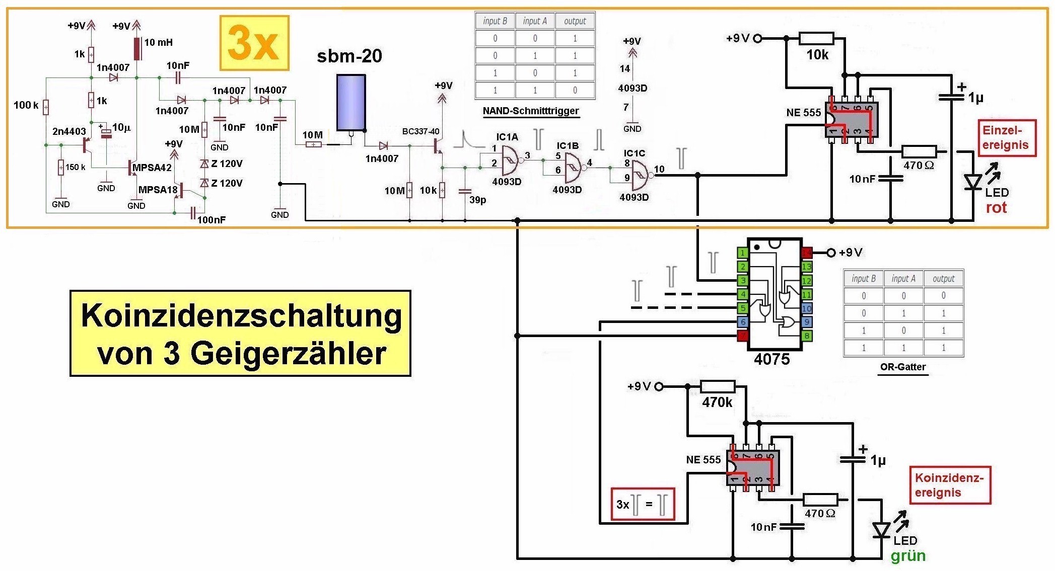

Kleine Randnotiz: Ich hatte große Probleme, die gegenseitige
Beeinflussung der 3 GMT in den Griff zu bekommen. Löste ein Geigerzähler
aus, so taten dies auch die beiden anderen. Abhilfe schafften Dioden, 3
separate Spannungsversorgungen für die GMT und Erdung des GND's.
Gast #4787604
Du kennst dieses katastrophale Verhalten des NE555?:
Beitrag "Re: Ermittlung des Versorgungsstromes beim NE556"
Der schließt dir praktisch die Versorgung kurz wenn er schaltet, was
sich natürlich auf die Verstärkerstufen auswirkt, vor allem dann, wenn
man keine Abblockkondensatoren in der Schaltung hat!
Wahrscheinlich wäre das Problem mit dem CMOS-Typ und
Abblockkondensatoren gar nicht aufgetreten.

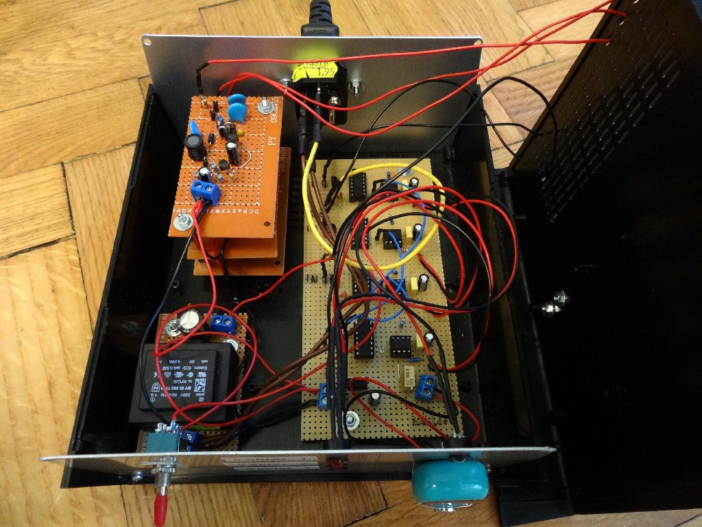

Gast #4787700
Interessantes Projekt!
Aber bitte, überarbeite noch mal die Verkabelung.
Falls irgendeins der bunten Drähtchen abreißt und zufällig in die
primäre Schraubklemmleiste des Trafos oder an dessen Anschlüsse kommt,
macht es im einfachsten Fall nur "Bumm", schlimmstenfalls zappelst du
dann, wenn du die Bedienelemente anfasst, denn auch die Frontplannten
sind nicht mit PE verbunden!
Ich kann mir vorstellen, dass du kein Schaltnetzteil in der Anwendung
haben willst, aber es finden sich auch noch oft externe oder gekapselte
Netzteile mit Eisen-Trafo.
An sonsten: thumbsup
