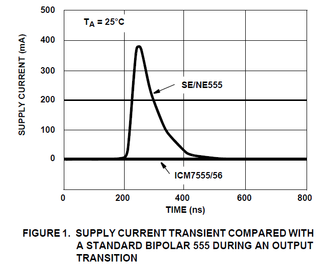

Gast #2578557
Querstrom ist ein Strom der vom Vcc-Anschluß direkt nach GND fließt, es
ist quasi ein kurzer interner Kurzschluß und der Strom liegt kurzzeitig
bei ca. 400mA, und zwar vollkommen unabhängig vom Ausgangsstrom. Dieser
Querstrom tritt bei jedem Umschaltvorgang auf. Siehe Anhang.
Die Stromangaben sind max-Werte.
