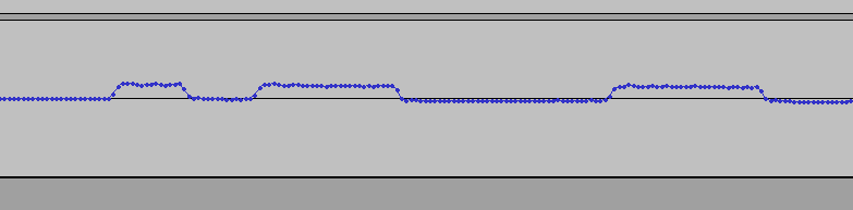

Der folgende Code soll ein einfaches Byte mit OOK senden. Nachdem ich
die richtige Quarzfrequenz eingestellt und CRC_EN und APPEND_STATUS
manuell deaktiviert habe, wie sie aus SMARTRF Studio 7 herauskommen
(einschließlich ungültiger Wert 0x127 für RESERVED @ 0x2A -> siehe
Datenblatt, hier wird fälschlich der Dezimalwert als Hex ausgegeben.
Default ist 0x7F. Macht aber keinen Unterschied.), wird das Byte auch
gesendet, aber das letzte Bit hat doppelte Länge bzw. es wird ein Bit
angehängt.
Ich sehe keine weitere Einstellung, die das verursachen könnten. Es
passiert auch nur, wenn das letzte Bit 1 ist (z.B. 0xAA vs 0xA9).
In den Errata steht nur was von einem doppelt gesendeten Byte.
