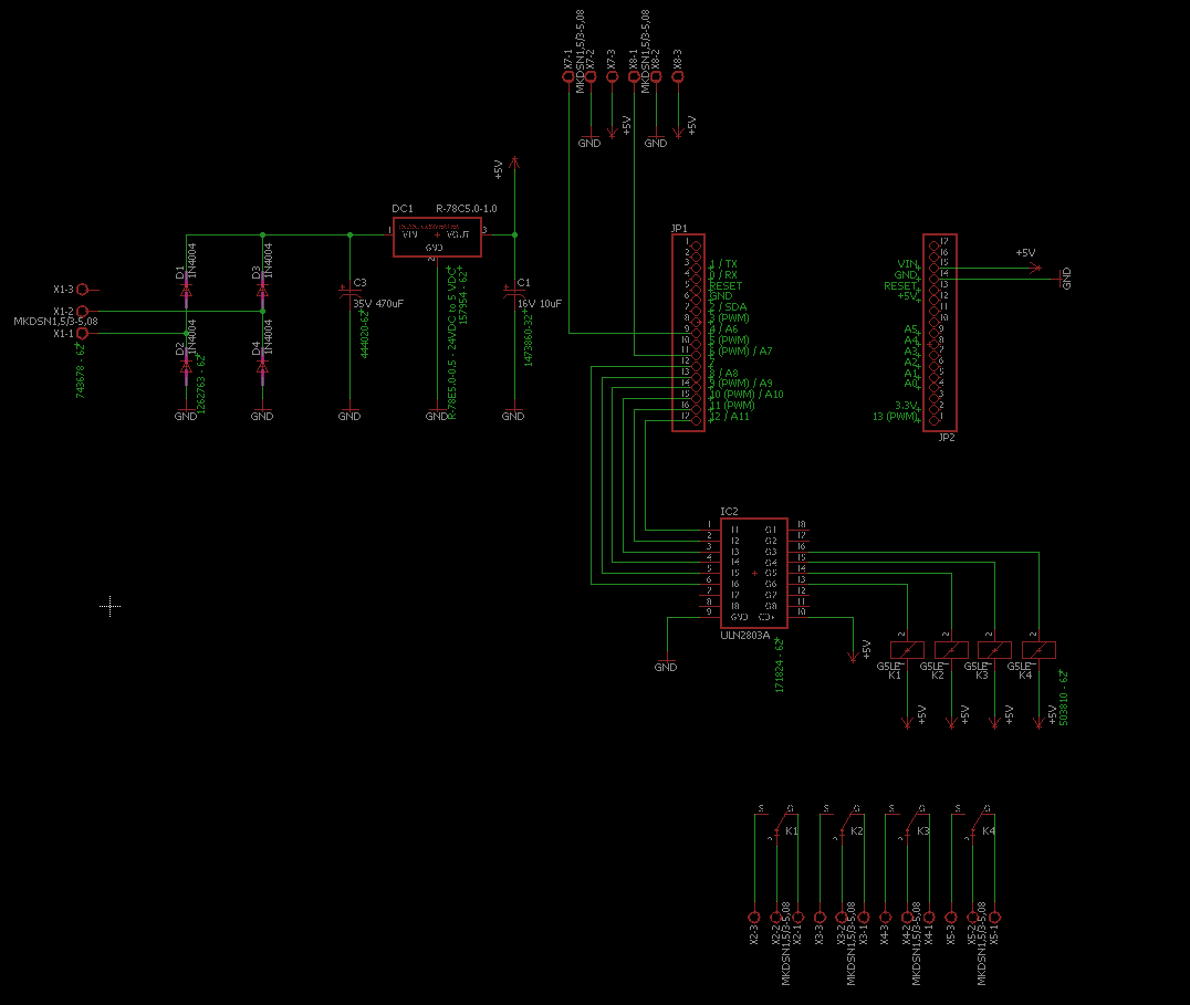

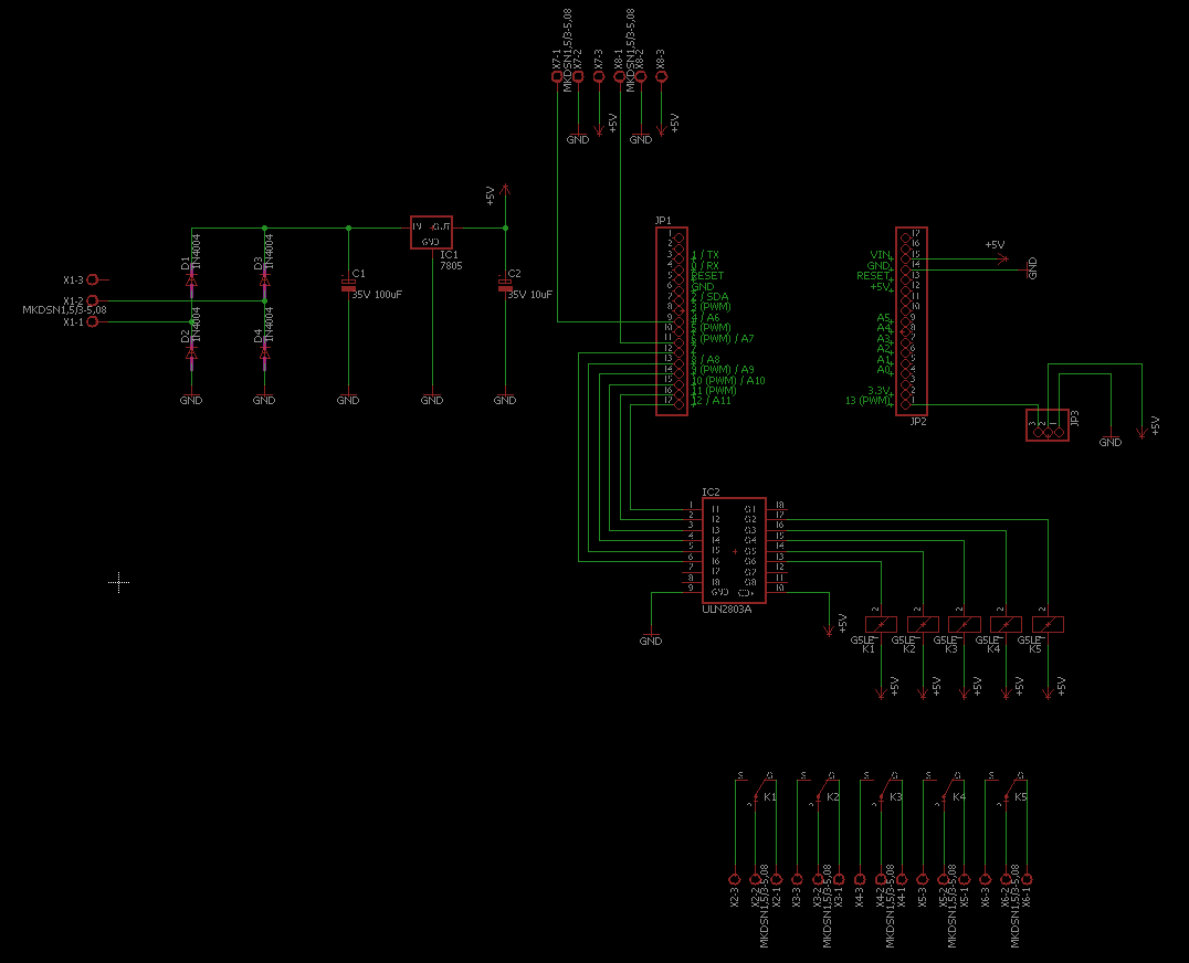

Zurzeit versuche ich mich an meiner ersten Platine und dazu habe ich auf
Eagle das Schema dazu erstellt (siehe Anhang).
Auf der Vereinsanalage sind diverse "Druckknopfaktionen" verbaut, welche
bis jetzt nur über einachste Wiese angestuert werden. Damit wir mehr
Bewegung einbauen können, erstelle ich eine Platine auf welcher ein
Arduino Micro gesteckt werden kann mit folgenden Anforderungen.
- Einspeisung 12 - 20 VAC [X1]
- 2Stk Eingägnge Analog oder Digitalt nutzbar [X7 und X8]
- 1 Stk Ausgang fü Servo [JP3]
- mind 5 Stk Ausgänge bis 230V AC schaltbar
Funktioniert so meine Schaltung?
Auf die Anregungen bin ich gespannt.
Grüsse aus dem St.Galler Rheintal
Sascha
von Crazy Harry (crazy_h)
Freilaufdioden an den Relais? Du 100uF nach dem Gleichrichter kommen mir
etwas wenig vor.
von Sascha V. (save)
Darum habe ich doch den ULN2803A eingebaut.
Beitrag "ULN2803 + Relais, weitere Freilaufdiode nötig?"
> etwas wenig vor.
Soll ich auf 470uF gehen?
von Hubert G. (hubertg)
NImm anstelle des 7805 einen Schaltregler (StepDown).
Wenn alles in Betrieb ist und du mit 20V Eingangsspannung fährst, dann
muss der Regler mehr als 3W verbraten. Da ist ein ordentlich großer
Kühlkörper erforderlich. Stromverbrauch des Servo nicht mitgerechnet.
Es fehlen die Kondensatoren vor und nach dem Regler, die Elkos tun es
nicht.
Es wäre auch gut die Spannungsversorgung von µC und Peripherie zu
entkoppeln.

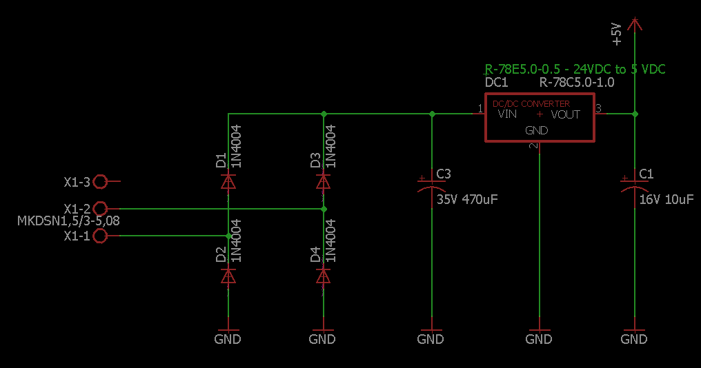

Hallo Hubert G.
Ich habe nun anstelle des 7805 den DC/DC-Wandler, Print RECOM
R-78E5.0-0.5 24 V/DC 5 V/DC 500 mA eingebaut.(siehe Anhang)
Braucht es nach dem DC/DC Converter noch ein Kondensator?
> nicht.
Was meinst du damit?
> entkoppeln.
Soll ich mit dem DC/DC Converter nur den Arduino Micro speisen und mit
dem 5V Ausgang vom Arduino die Peripherie inkl. ULN2803A. Der  soll aber
verbunden bleiben. Oder?
In dem Fall hat sich auch die Sache mit den Kondensatoren erübrigt.
Allerdings kannst du mit dem Regler nur den Arduino speisen.
Für deine Peripherie inkl. Servo wirst du einen eigenen Spannungsregler
brauchen.
Du musst alledings bedenken das aus den 20V AC nach der Gleichrichtung
bis zu 28V DC werden können.
Rechne dir einmal den gesamten max. Stromverbrauch aus, nach dem musst
du dir die Spannungsregelung auslegen.
Da wäre es vielleicht günstiger 12V Relais zu verwenden.
Der Arduino Micro hat zwar eine eigene Spannungsregelung, allerdings nur
bis max. 20V Input.
Also überlege dir das Konzept noch mal genau.

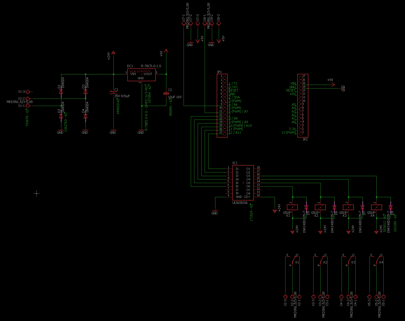

Hallo Hubert G.
Zuerst möchte ich mich für deine Hilfestellung unterstützen.
Da der Print nur im Hobbybereich eingesetzt wird und doch ein wenig
kostenbewusst sein muss, habe ich den Servo und ein Relais liquidiert.
Wenn dann wirklich Bedarf für einen Servo vorhanden ist kann ich
immernoch eine Version mit zwei Spannugsquellen erstellen.
In der jetztigen Situation habe ich das mit dem Versuchsboard zu Hause
bereits aufgebaut, jedoch die Spannungsversorgung des Arduino über den
USB, der liefert ja auch nur 500mA.
Für mein Verständnis. Ich könnte auch direkt nach dem Gleichrichter die
Spannug abgreifen (ca 21 - 28 VDC je nach Modellbahntrafo) damit den
ULN2803 (CD+) speisen und 24V DC Relais einsetzen? So hätte ich sicher
keine Probleme mit der Leistung und könnte wieder 5 Relais einsetzen!
Das wäre sicher die bessere Lösung.
von Manfred (Gast)
Sascha V. schrieb:
>> entkoppeln.
Beim Schalten gibt es unvermeidlich kurze Störungen auf der
Betriebsspannung, die den µC stören könnten. Unter anderem durch
geschickte Leitungsführung der Versorgungsspannung und Masseleitungen
kann man diese Effekte verringern.
Bloß nicht, nein! Der kleine SMD-Spannungsregler bleibt unbenutzt, da Du
ja bereits 5Volt hast. Siehe oben, Peripherie-Plus nicht an den Arduino,
sondern auf getrenntem Wege direkt vom Spannungsregler holen. Ein
zusätzlicher Elko direkt am Einspeisepunkt der Relais schadet nicht.
Richtig erkannt. Der ULN funktioniert letztendlich wie ein Transistor:
Am Collector liegt eine Spannung x an, die Basis wird mit deutlich
weniger gesteuert.
Wenn Deine Spannungslage den Betrieb von 24V-Relais erlaubt, kannst Du
diese direkt vor dem Spannungsregler abgreifen und ersparst diesem die
Verlustleistung. Die Diode / Plus des ULN gehört dann natürlich auf die
24V-Ebene.
Relais höherer Spannung haben auch weniger Strombedarf, kommt Dir
zusätzlich entgegen. Schaue Dir Datenblätter an, je nach benötigter
Schaltleistung bekommt man 24V-Kartenrelais handelsüblich ab 8mA /
200mW. Mit den Relais vor den Spannungsregler geht der Strombedarf in
einen Bereich, wo auch ein normaler 7805 wieder machbar werden könnte.
Testaufbau, tatsächliche Ströme messen!
von Frank T. (frank_t40)
Alle meine Aufbauten mit ULN28xx bekommen trotz interner Dioden,externe
Dioden verpasst.Die Integrierten Dioden geben beizeiten den Geist auf.
Defekte ULN28xx sind dann die folge und viel Spaß beim Auswechseln.
Besonders SMD.
Vielen Dank an alle für eure Anregungen.
Nun habe ich das Schema soweit angepasst. (siehe Anhang)
Dies ist jeoch erst die halbe Miete. Nun beginnt das Layouten des
Boards. Könnt ihr mir dazu ein paar Tips geben bezüglich Platzierung und
Leiterbahnführung? Nach Möglichkeit möchte ich nur ein Layer benützen.
Anbei auch eine erste Version des Layouts vom Board.
