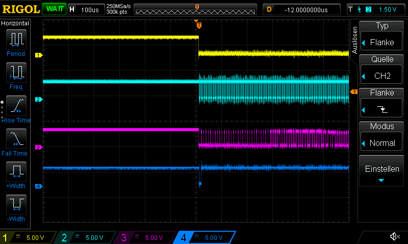

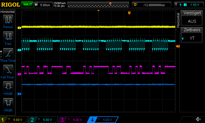

irgendwie spinne ich oder mein Oscar. Folgendes Problem. Ich möchte am
Taktsignal an der fallende Flanke triggern. Bis zu 100 µs triggert er da
wo er sollte. Zoome ich weiter rein um mir das MISO-Signal anzuschauen,
verschiebt sich der Trigger sonstwo hin. Dabei lief diese Einstellung
bis vor zwei Tagen einwandfrei (Nur den Oscar habe ich ausgemacht).
Dabei ist mir gerade der Anfang des gesendeten Signales sehr wichtig.
Kann das ein Fehler am Rigol sein? Wo ist eigentlich der Thread Rigol
1054Z Hack? Dort war irgendwo auch ein Link zur aktuellen Firmware.
Daniel
Ich sehe hier nur, dass die Darstellung des Triggerzeitpunkts(T) um
-12µs(D) aus der Mitte(▼) verschoben wurde. Wirkt sich natürlich bei
kleinerer Zeitauflösung stärker aus.
Vielleicht steht da der Holdoff noch irgendwo im Wald.

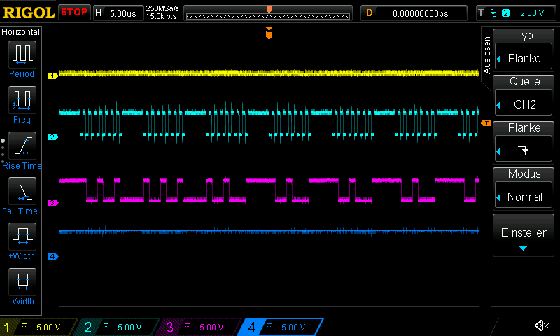

Auf den Takt zu triggern ist auch ein wenig "duemmlich".
Den Triggerereignisse bietet der Takt natuerlich reichlich.
Also eher ein Layer-8 Problem.
Fuer SPI wuerde ich einen LA benutzen. Da stoert mich
dank der vielen Gigabyte die ein LA heute schaufeln kann
der Triggerzeitpunkt nicht besonders.
Wenns denn mit dem Oszi sein muss: Zum Triggern mit einem
GPIO wackeln und darauf extern triggern, oder wenn
Kanalueberfluss herrscht, halt damit.

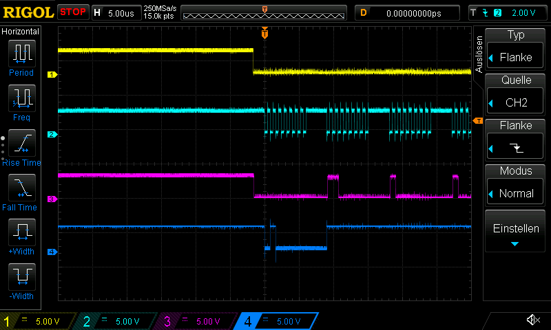

OP Persönliche Seite
Jep. LA läuft immer parallel mit, zeigt leider nicht live die Eregnisse
an.
Das MISO-Signal ist wichtig, weil ich einen ADNS3090 betreibe und die
die Pixeldaten im Signal sind. Ändern sich die Signale, wenn ich eine
Struktur vor der Linse halte, so ändern sich dementsprechend die
Signale.
Daniel
Dann triggere nicht auf fallende Flanke, sondern auf Impulsbreite
zwischen den Datenpaketen oder stell am Hold off Regler eine Zeit ein,
die garantiert zwischen zwei Datenpaketen vergeht. Dann ist das Oszi in
der Zeit blind und er triggert (jetzt mal fallende Flanke angenommen)
bei der nächsten Gelegenheit. Das ist ja dann dein Paketanfang.
