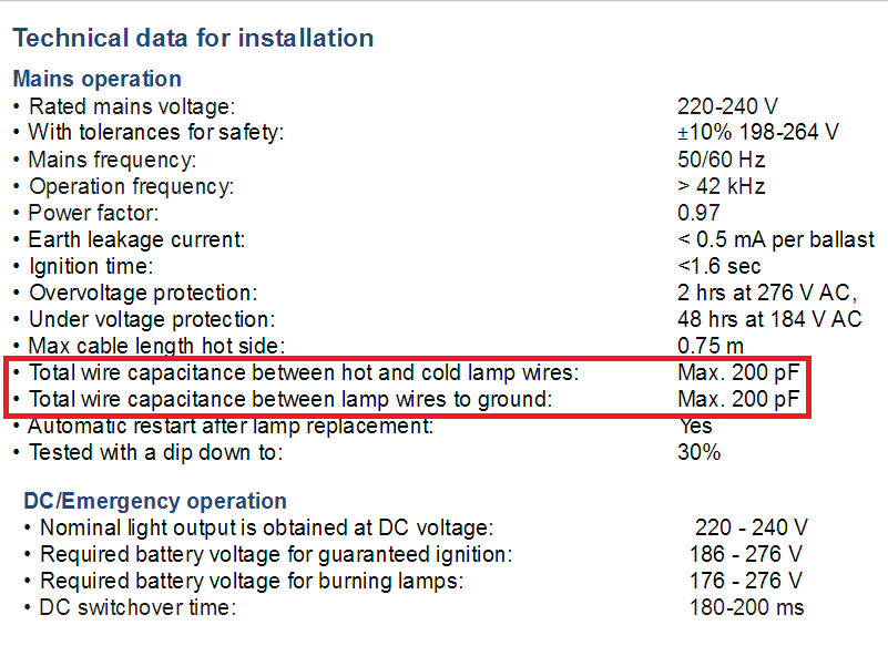

ich will mir eine Lampe mit Leuchtstoffröhren als Leuchtmittel bauen.
Bin dabei, mir die EVGs anzuschauen und dabei bin ich beim EVG von
Phillips (HF-P 158 TL-D III) im Datenblatt auf die "total wire
capacitance" gestoßen (siehe Bild), einmal zwischen den Leitungen und
einmal zwischen den Leitungen und Erde. Was sind das für Angaben? Darf
ich diese mit meiner Verkabelung nicht überschreiten? Die vorgesehenen
Leuchtstoffröhren sind 150cm lang, d.h. die Letungen je. ca. 80cm, zudem
soll die Lampe aus Edelstahlrohr gebaut werden, worin auch die
Verkabelung verschwindet (Lampe wird auch geerdet). Zumindest die
Kapazität gegen Erde wäre doch viel größer als diese 200pF? Was verstehe
ich hier falsch?

Auf Grund der vielfach höheren Arbeitsfrequenz spielen auch Kapazitäten
eine Rolle. Was bei 50 Hz noch nicht auffällt, kann bei 50kHz schon
anders sein.
