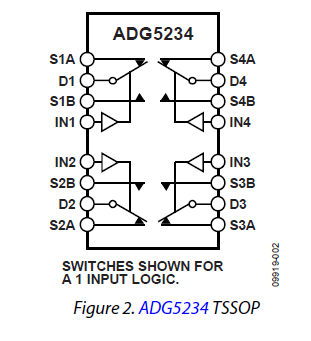

Meine Frage wäre nun wie ich ein solchen Schalt-Baustein im Anhang in
Kicad
erzeugen kann? Müsste ich die einzelnen Schalter die auf die auf
jeweilige Steuersignale schalten auch erst erstellen?

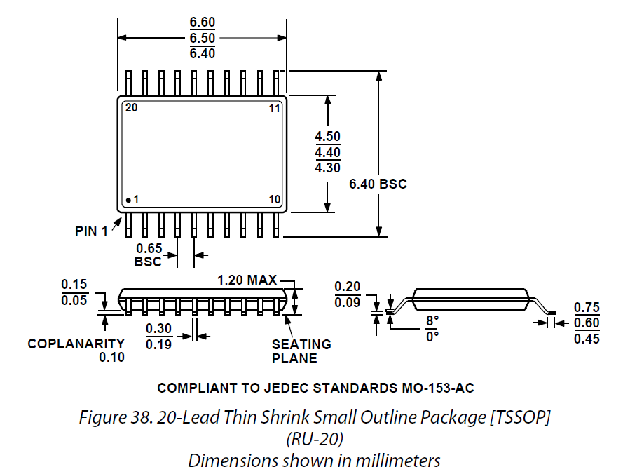

Und eine weitere Frage wäre dies bezüglich, falls dieser Baustein
irgendwann fertig definiert wurde, ob ich dann im Anschluss auch seine
Geometrischen Eigeschaften (siehe 2. Dokument im Anhang) in Kicad
defenieren kann? Sodass ich diesen auf der späteren Platine integrieren
kann?

Hallo Marc,
das sind zwei verschiedene Sachen:
1. Erstellen von Bauteilen in Kicad
2. Erstellung und Zuweisung eines Footprints
zu 1.:
http://docs.kicad-pcb.org/stable/de/getting_started_in_kicad.html#make-schematic-components-in-kicad
zu 2.:
http://docs.kicad-pcb.org/stable/de/getting_started_in_kicad.html#make-component-footprints
Die meisten Footprints sind bereits in KiCAD enthalten.
s.a. https://www.mikrocontroller.net/articles/KiCad#Module_Editor

Gast #4792873
> Kicad
Ja. Dazu gibt es verschiedene Möglichkeiten.
Siehe Anhang ADG5234.png und die Bibliothek
Aymbols_ADG5234_RevA_14Nov2016.lib
> kann?
Die must Du gesondert zuweisen.
Zwei Methoden.
1) Schaltplan fertigstellen. Netzliste erstellen und dan mit CVpcb die
Footprints den Objekten in der Netzliste zuweisen.
2) Den Symbolen fix einen Footprint zuweisen. Dazu das Symbol editieren
und unter Feldeigenschaften unter "footprint" einen zuweisen. Dieser
würde dann bei Methode 1) als Defaulteintrag erscheinen, der geändert
werden kann.
