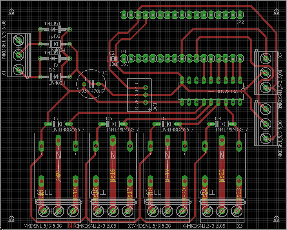

Hallo Zusammen
Im Beitrag
Beitrag "Re: Arduino Micro als Druckknopfaktion auf der Modelleisenbahn"
habe ich meine erster Elektronikschaltplan erstellt. Nun geht es daran
das Board zu layouten.
Anbei mieine Version, da ich ein absoluter Anfänger bin, würde ich mich
über eure Anregungen freuen (siehe Anhang).
Grüsse aus dem St.Galler Rheintal

Hast du die Platine aus einem bestimmten Grund einseitig geroutet?
Wenn du vor hast die Platine selber zu ätzen, dann solltest du deine
Leiterbahnen auf der Unterseite routen, sonst wird es schwer deine
Bauteile anzulöten ohne Durchkontaktierung.
OP #4793243
Ich habe mir aus Kostengründen gedacht die Platine einseitig zu routen.
Und aufgrund des Keramikkondesator, habe ich den Toplayer genommen. Aber
wie gesagt absoluter Anfänger :-) und bin für alle Tips und Tricks
dankbar.
Die Platine ätze ich nicht selber, sondern lasse sie fertigen. Sind dann
die die PINs durchkontaktiert? Dann ist es besser den Bottomlayer zu
nehmen und den Kondensatur auf der UNterseite zu platzieren?
#4793258
Ich wollte das auch nur zu bedenken geben, nicht dass du hinterher
dastehst und fluchst weil du deine Bauteile nicht anlöten kannst.
Bei den meisten Platinenherstellern bekommst du durchkontaktierte
Löcher, und einen Preisunterschied bei Prototypen zwischen 1- und
2-lagig gibt es meistens auch nicht. Nur beim Bestückungsdruck gibt es
da häufiger mal einen Aufpreis für doppelseitigen Druck.
Wie das bei deinem Hersteller aussieht solltest du aber besser bei dem
von dir gewählten Hersteller nachlesen.
#4793267
> dankbar.
Du solltest den KerKo dahin setzen, wo er gebraucht wird. Im Moment
sitzt er irgendwie unmontiviert in der Mitte der Platine, möglichst weit
weg von allem.

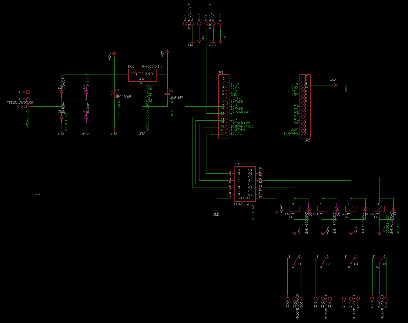

OP #4793304
> weg von allem.
Der unmotivierte KerKo ist zwischen dem DC/DC Converter und dem
Anschlusspin für den Arduino. Die 5V Versorgung ist nur für den Arduino
da.(sieh Schema im Anhang). Würdest du ihn direkt links vom DC/DC
Converter setzen?
#4793329
Sascha V. schrieb:
> würde ich mich über eure Anregungen freuen
Die Platine wird funktionieren, auch wenn die Anmerkung, die
Leiterbahnen lieber auf der Unterseite zu führen, sinnvoll ist. Der
"unmotiviert" rumstehenden 10uF Kerko ist nicht so schlimm, weil der
Recom selbst Ausgangskondensatoren enthält und der Arduino auch.
Eventuell sollte man darüber nachdenken, ob die beiden Eingänge nicht
eine Schutzschaltung gegen Überspannung und Störungen bekommen,
zumindest ein 10k Widerstand in Reihe.
Der Arduino enthält selbst einen Spannungsregler, und weil kein Ausgang
gross belastet ist sollte der für deine Eingangsspannung (17V~*1.414-2=
22V?) reichen, dann könnte der teure Recom auf der Platine entfallen.
OP #4793450
Das ist noch eine gute Anregung. Ich habe auf dem Arduino den Pullup
eingeschaltet. Wenn ich dich richtig verstehe, kann ich vom GND über den
Drucktaster zurück zum Widerstand und dann aufden INPUT.
Gast #4794022
Die meisten Standardfertigungsprozesse laufen mit zweiseitigen
Leiterplatten. Die Einsparung bei einseitigen Platinen ist minimal.
Was allerdings Kosten verursacht, ist die Platinenfläche. Wenn du da
nicht durch mechanische Vorgaben gebunden bist, ließe sich durch
Zusammenschieben noch einiges einsparen.
