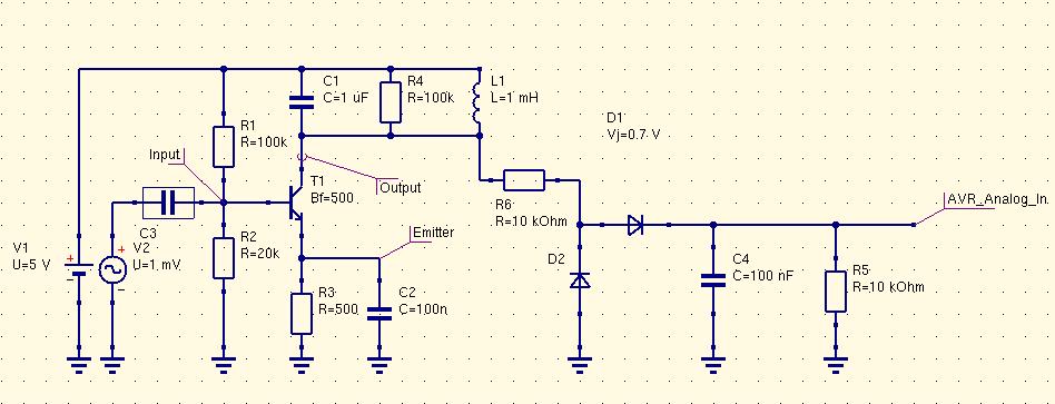

Gast #309703
Hier ein Beispiel, wie so eine Eingangsbeschaltung aussehen könnte...
Bauteilwerte stimmen vermutlich hinten und vorne nicht, war
ursprünglich für so 70kHz ausgelegt, mit dem 1mH + 1uF Schwingkreis
jetzt so für 5kHz (immer noch zu hoch)
/Ernst
