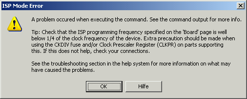

ich habe da ein kleines Problem mit AVR Studio. Sobald ich das PGM
starte erscheint die Meldung im Dateianhang. Nun gibt es das Wort
troubleshooting gar nicht in der Hilfe zu AVR Studio.
Egal, auf welchen Takt ich das STK500 Board stelle, nachdem ich die
FUSES auf Ext. Crystal/Resonator High Freq; Start-up time 16k CK+64
ms;(CKSEL=1111 SUT 11) gesetzt habe, kann ich den ATMega32 in die Tonne
treten. Mit einem neuen Processor geht dann alles wieder. Solange ich
die FUSE nicht setze. Ich habe aberr auf meinem eigenen Board einen 16
MHz Resonator.
Jemand eine Idee?

OP #309712
Hallo Conlost
auf dem STK500 geht nach der Einstellung der FUSES auf 16 MHz nichts
mehr. Der Proz kann nicht mehr angesprochen werden. Auf meinem Board
klappt alles wunderbar. Ich hatte nur mein ISP verliehen und war daher
nicht in der Lage, es mit meinem Board zu probieren. Deshalb habe ich
ja das STK500 benutzt. Nachdem ich meinen ISP Adapter (seriell) zurück
hatte ging dann alles einwandfrei. Ich finde, es ist ein Armutszeugnis
für ATMEL, dass ihr eigenes Board nicht mit ihren Prozessoren umgehen
kann.

hast du auf dem STK500 den 16 Mhz Quarz in die dafür vorgesehene
Fassung "CRYSTAL" gesteckt und den Jumper "OSCSEL" auf Pin 2 und 3
umgesteckt?

Gast #309718
Hallo Peter,
>Mit dem saudummen ISP geht halt alles, wo
die hochintelligete Soft- und Hardware streikt.<
Wenn in deiner Schaltung auch der 16 MHz Quarz gefehlt hätte,
dann hätte auch deine saudumme ISP dumm aus der Wäsche geschaut,
weil ohne Takt am Zielcontroller nunmal nichts geht.
Das kannst du nun wirklich nicht dem STK500 Board anlasten,
das du "vergessen" hast einen Quarz in die Fassung zu stecken.
Aber wer liest denn schon noch Handbücher, da steht eh nur Mist drin,
zB. wie die Taktversorgung des Zielprozessors eingestellt wird und
wo man den Quarz reinstecken muß.

OP #309719
Hallo Arno
1. Das AVR Studio gab bzw. gibt eine in die Irre führende
Fehlermeldung.
2. Die FUSES wurden vom STK500/AVR-Studio gesetzt
3. Wenn auf meinem Board der Quarz fehlt, dann läuft da garnichts. Wenn
auf dem STK500 der ZUSATZQUARZ fehlt, läuft bis zum FUSES setzen alles,
danach nichts mehr. Fehlermeldung verweist wieder auf 1.
