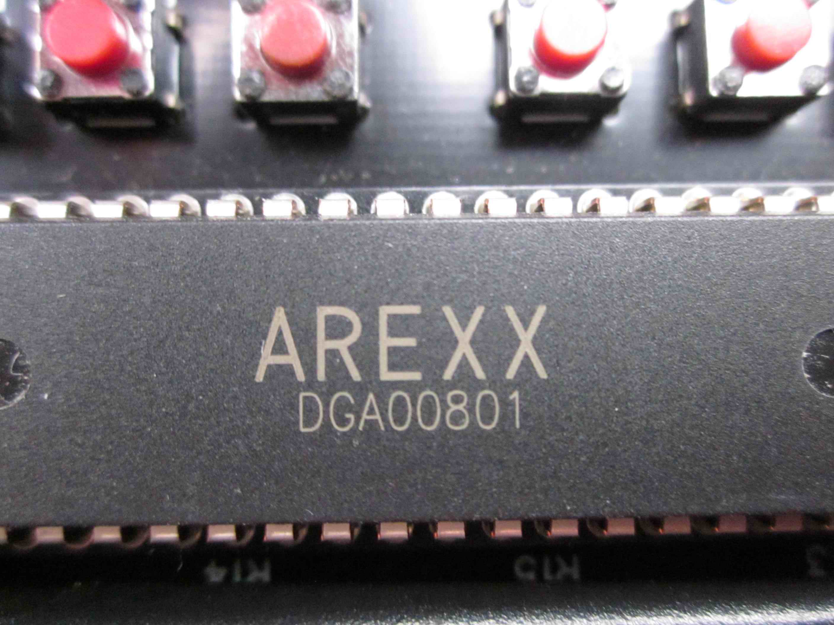

Für ein Unterrichtsprojekt haben wir einen Bausatz zusammengelötet, und
zwar diesen hier: http://www.arexx.nl/arexx.php?cmd=goto&cparam=p_piano
Danach wollte einer der neugierigen Schüler wissen, um was für einen IC
es sich handelt, und jetzt stehe ich auf dem Schlauch. Mit ziemlich
hoher Sicherheit ist das ein "ganz normaler" Microcontroler mit
eingeflashtem Programm, aber weder die IC-Beschriftung, noch die
Bauanleitung, noch eine Anfrage beim Bausatzhersteller hat zu der
Information geführt, WELCHER Microcontroler das wohl ist. Bleibt also
nur zu raten, und dabei das Pinout zugrunde zu legen.

von Gerald L. (troet)
Danke, Rufus, für den Hinweis. Wieder etwas dazu gelernt. :-)
Die IC-Beschriftung ist der Namensschriftzug des Bausatz-Herstellers
sowie eine Buchstaben-Zahlen-Kombination, die ich - nach erfolgloser
Suche im Internet - inzwischen als die Versionsnummer der
einprogrammierten Software interpretiere. Das hier zu zitieren schien
mir nicht sinnvoll, aber bitteschön:
AREXX
DGA00801
Kannst Du mir jetzt sagen, wo ich das Datenblatt für diesen IC finde?

von Sinus T. (micha_micha)
Manchmal kann man anhand des Aussehens des Gehäuses (Pin1-Kennzeichnung,
Kanten usw.) auf den Hersteller schließen.
Du willst schließlich die Information, also mach einfach ein scharfes
Bild. Das ist besser als eine trotzige Antwort.

Die Optik des ICs gibt überhaupt nichts her, das ist einfach ein
schwarzes Gehäuse mit einer Kerbe an einem Ende, wie man es bei
tausenden ICs schon gesehen hat. Auf der von mir verlinkten
Bausatzbeschreibungsseite findet sich auch ein Foto von diesem Bausatz,
da sieht man das IC deutlich.

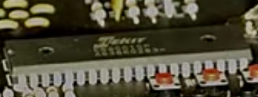

von (prx) A. K. (prx)
Auf dem Foto im ELV-PDF sieht man im Beschriftungsbereich des ICs eine
Oberflächenbehandlung. Zumindest in der ersten Serie stand da also etwas
Nützliches drauf. Bei einem ASIC wäre das unnötig.
von chris (Gast)
Fast das Baugleiche Piano gibt es auch von Elekit AW-860
https://www.elekit.co.jp/product/docs/20150408-f8eda41160.pdf
Hier ist die Beschriftung laut Anleitung
E86001 SP or E86002 SP
Hier ist auch ein höherauflösendes Bild des IC zu finden
http://namazur.blog46.fc2.com/blog-date-20071107.html
Aber auch zu diesem Baustein ist kein Datenblatt zu finden.

Ich habe auch so ein "Piano" und gerade mal am Ausgangspin gemessen: da
kommt wirklich ein Analogsignal raus!
Zu Beschriftung: Mein Chip ist sauber und profimäßig beschriftet - nix
mit abfräsen oder so (siehe Anhang).

von Musikus (Gast)
Klingt einfach grauenhaft:
https://www.youtube.com/watch?v=UaFLAnEpPcM
von Markus (Gast)
Oha, klingt tatsächlich nicht umwerfend. Das wäre ja mal eine
Herausforderung etwas schöneres zu machen.
von Poster (Gast)
Der Controller im Video hat ja deutlich mehr Beschriftung, kann da
jemand was erkennen?
von Musikus (Gast)
Probiere es.
Dieser Chip (siehe Beitrag Markus) hört sich definitiv besser an:
http://sensorium.github.io/Mozzi/
