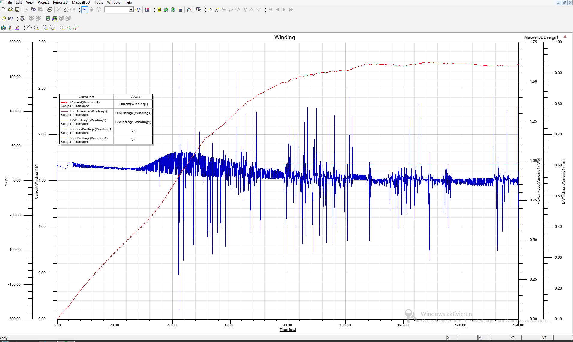

Zu meinem Vorhaben: ich habe einen Hubmagneten mit 1600 Windungen (kann
bis zu 3A DC) eine Spannung mit 24 Volt angelegt. Der Wiederstand
verursacht durch die Kupferwindung liegth bei 6 Ohm. In dieser Spule
habe ich einen Kern, bzw. Anker aus Eisen. eine Abbildung habe ich
angefügt (Die Pfeile können erstmal vernachlässigt werden, wollte nur
mal das Aussehen der Spule darstellen).
Diesen Sachverhalt habe ich nun mit einem Programm simuliert und erhalte
allerhand date, Input Voltage ist natürlich eine gleichbleibende Linie
bei ca 24 V. Current Winding sollte den Strom in der Spule anzeigen.
mein Problem ist der Dunkelblaue Graph, der zittert sehr, das Induced
Voltage. ich kann es nicht so recht deuten. Mir ist klar, dass es einen
Zusammenhang zum Strom also Current Winding gibt. Habe auch schon eine
Vermutung, würde aber gerne hier eine Experten Meinung hören.
Meine 2. Farge wäre, was Flux Linkage bedeutet und warum das so
unglaublich hoch über dem normalen Strom liegt, da müsste die Spule doch
unnormal heiß werden, wo geht das hin?
Die Simulation hat übrigens einen Zeitbereich von 160ms und ich bin
gerade dabei eine mit 3 Sekunden zu machen damit ich vllt. irgendein
Muster erkennen kann.
