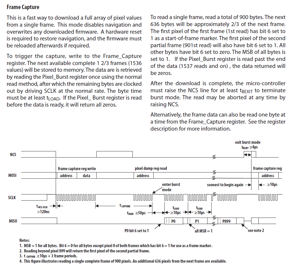

Laut Datenblatt (S.20, Figure 4) müssen folgende Register eingestellt
werden um die Pixeldaten auszulesen:
Schreibe im Register 0x13 (ADNS3090_FRAME_CAPTURE) den Wert 0x83
Warte 3 Frames + 10 ms (2000 fps/s -> 500 µs * 3 + 10ms  = 1510 ms)
Folgendes habe ich ebenfalls eingestellt:
SPI-Takt: 1,25 MHz
USART: 256000 Baud
Diese Funktion sieht so aus:
void adns3090_FrameCapure_Config(void)
  ADNS3090_NSS_LOW;
    delay_ns(121);
    adns3090_Write(SPI2,ADNS3090_FRAME_CAPTURE|0x80);
    delay_ns(1);
    adns3090_Write(SPI2,0x83);
    delay_ns(1);
   ADNS3090_NSS_HIGH;
   delay_nms(1510);
Die Bilddaten (insgesamt 1536 Werte) können nun über das
Pixel_Burst-Register 0x40 ausgelesen werden. Hier meine
Funktionsimplementierung, zu Figure 24 auf Seite 20 des Datenblattes:

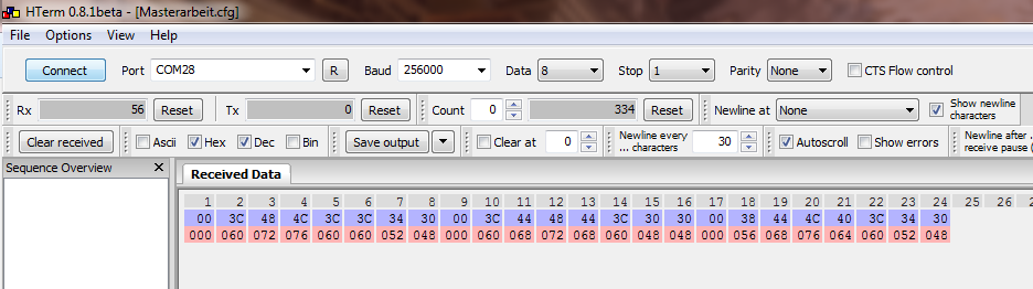

Der Sensor und somit auch die Datenübertragung über die USART ist jedoch
extrem langsam (16 Byte/s). Normalerweise habe ich eine viel höhere
Geschwindigkeit erwartet. Warum tröpfeln die Daten vor sich hin?

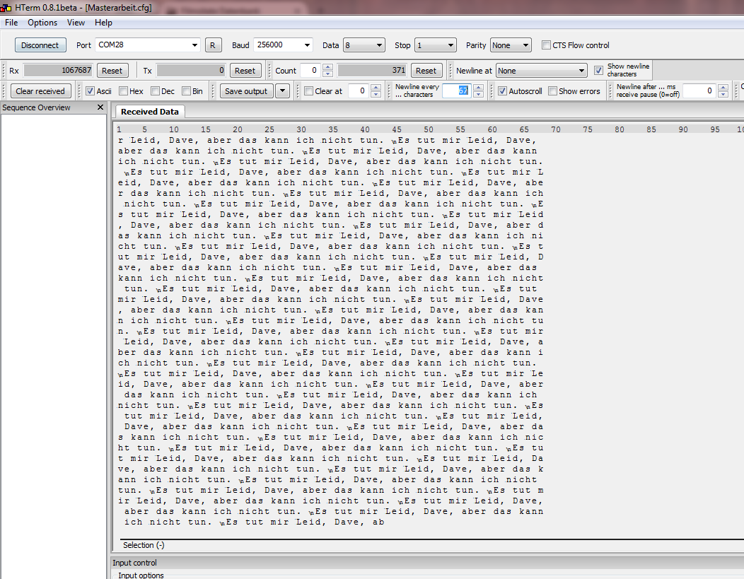

Sende ich in der while-Schleife einen Teststring auf die USART:
sendText("Es tut mir Leid, Dave, aber das kann ich nicht tun. \n");
rennt alles.

>Ich habe gerade die Quick&Dirty-Lösung
>"wait_nms(10.0 / 1000.0" implementiert.
Dann zeig den Kram doch mal. Ist das denn so schwer?

von Daniel V. (voda) Benutzerseite
So, ich habe mal den LA drangehängt und die im Datenblatt geforderten
Zeiten stimmen überein.
Es sind ja pro Frame 900 Werte. Diese sind ja auch da, man kann diese
auch sehen, nur das innerhalb der Zeit werden nur 16 Byte/s übertragen.
Der Rest wandert ins Datennirwana. Die Division habe ich nun
herausgenommen und habe mit der ns-Delayfunktion die entsprechende Zeit
eingegeben.
Kann das sein, das ich irgendwas übersehen habe in der Figure 28?
Danke euch und Gruß
aSma>> schrieb:
> Ich habe dir schon in den anderen Thread gesagt, dass das Unfug ist!
Hab ich gelesen und ich schrieb auch im Thread, das ich diese Lösung
implementieren muss. Den Thread habe ich hier ja auch verlinkt und nicht
aus den Augen verloren.
Nop schrieb:
> Also außer dem Tipfehler im Funktionsnamen fällt mir auf, daß Deine
> ganzen Delays dort offenbar in ns sind - außer das letzt, das ist in ms.
> 1500ms wären aber immerhin schon 1.5 Sekunden. Sicher, daß das so sein
> soll?
Das ist komplett richtig. Heute Morgen beim Aufwachen ist mir dies auch
als erstes eingefallen. Laut Datenblatt soll t_Capture die Länge von
drei Frames + 10 µs betragen. Ich habe 2000 fps eingestellt, also
beträgt die Zeit für ein Frame 0,0005 s was 500 µs also 1510 µs
entsrpicht. Hier sind es 1,51 s, was man im LA auch sehen kann.
Was mich auch stutzig macht, die Daten liegen ja komplett im Register
und auch auf den Bus.
Ich werde mir erstmal eine neue Delayfunktion schreiben müssen. Bin halt
selber noch ein (Berufs-)Anfänger.
[EDIT]
Jau, im anderen Thread hast Du es schon geschrieben. Durch die Zählung
ist der Controller bereits ausgelastet, so kann er die Daten zwar noch
lesen und auf den Bus legen, aber er schafft es nicht weiter auf die
USART, weil die Kapazitäten fehlen. Richtig?
