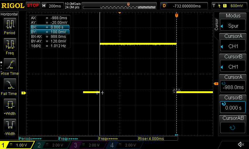

Hallo Forum,
ich habe eine Frage zum SysTick. Dieser ist etwas ungenau. Für eine
Delay-Funktion die ich für das Auslesen eines optischen Sensors
(ADNS3090) benötige  habe ich folgende delay.c erstellt:
#include <delay.h>
static __IO uint32_t sysTick_zaehler;
void SysTick_Init(void)
 while (SysTick_Config(SystemCoreClock/1000000) != 0)
void timer_Decrement(void)
  if (sysTick_zaehler != 0x00)
   sysTick_zaehler--;
void delay_ns(uint32_t n)
22
 sysTick_zaehler = n;
23
  while (sysTick_zaehler != 0)
24
25
26
27
28
void delay_ms(void)
29
30
 sysTick_zaehler = 1000;
31
32
33
34
35
36
void delay_nms(uint32_t n)
37
38
  while (n--)
39
40
   delay_ms();
41
42
und natürlich die delay.h
#ifndef DELAY_H
 #define DELAY_H
#include <stm32f4xx.h>
extern void SysTick_Init(void);
extern void timer_Decrement(void);
extern void delay_ns(uint32_t n);
extern void delay_ms(void);
extern void delay_nms(uint32_t n);
#endif
Nun habe ich eine Funktion geschrieben welche meine "DEBUG"-LED zum
blinken bringt.
void Run_Idle (void)
  SysTick_Init();
  delay_nms(1000);
    GPIOA->BSRRL |= (1<<YELLOW_LED);
  delay_nms(1000);
    GPIOA->BSRRH |= (1<<YELLOW_LED);
Dann natürlich noch die Pin-Konfigurationen zusammengefasst:
void startUp(void)
 SystemInit();
 SystemCoreClockUpdate();
 RCC_config();
 GPIO_config();
Setze ich jetzt delay(1000) ein, so messe ich mit dem Oscar 988 ms. Ist
das normal das dieser etwas daneben liegt?
vielen lieben Dank und Gruß
Daniel
PS: µC läuft auf 80 MHz mit einem extern Quarz. PLL wurden eingestellt.
Gast #4760120
Servus,
wo ist dein void SysTick_Handler(void); ?
Sonst musst du ein wenig Kopfrechnen. Dein µC verweilt im Interrupt!
Normalerweise setzt man den systick takt auf 1ms. Um eine delay Zeit von
µs zu erreichen kann man den Counter "SysTick->VAL" zur Hilfe nehmen.
Gast #4760124

OP Persönliche Seite #4760133
hp-freund schrieb:
> Wie immer mein Tip im Falle von Taktproblemen:
> MCO benutzen
Da liegen 80 MHz an. Den SysTick_Handler hatte ich vergessen zu posten,
ist aber drin. Mittlerweile hängt an den Port mein ADNS3090.
PS. Leider hängt mein Sensor dran messe aber um die 80 MHz, bricht aber
immer wieder ein. (vermute mal durch den Sensor)
An anderer Stelle hatte ich den SPI-Takt eingestellt, ausgehend von 80
MHz. Dort hat alles gepasst.
Danke und Gruß
Daniel

Gast #4785705
Parallel zu Timer-Decrement toggle eine LED.
Wenn Du dann 500kHz misst, ist Dein Timer richtig aufgesetzt.
Moment mal: Du hast einen Interrupt pro µs? Vermutlich hast einen Teiler
von 80 und ein off-by-one-Problem. Brauchst Du diese hohe Auflösung?
Normalerweise incrementiert man den Systicker immer und wartet so:

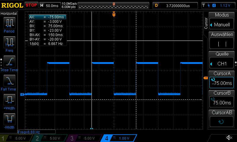

OP Persönliche Seite #4801464
Okay, als "Quick&Dirty" - Lösung habe ich folgenden Code implementiert:
delay.c
#include <delay.h>
extern __IO uint32_t TimmingDelay;
    while (SysTick_Config(SystemCoreClock/1000));
void delay_ms(__IO uint32_t time)
  TimmingDelay = time;
  while(TimmingDelay !=0);
delay.h
#ifndef DELAY_H
  #define DELAY_H
extern void TimingDelay(__IO uint32_t time);
extern void delay_ms(__IO uint32_t time);
//extern void timer_Decrement(void);
//extern void delay_ns(uint32_t n);
//extern void delay_ms(void);
//extern void delay_nms(uint32_t n);
#endif
In der main toggle ich die "Debug-LED" (Duty cycle 0,5 bei einer
Impulsdauer von 75 ms). Der Controller läuft  "smooth", vorher hat der
µC im Debugmodus gehakt und geklemmt. Mit dem Oscar hab ich schnell die
Timings nachgemessen, passt.
Nun, wie bekomme ich einen us-Timer hin? Denn hier lag das Problem.
