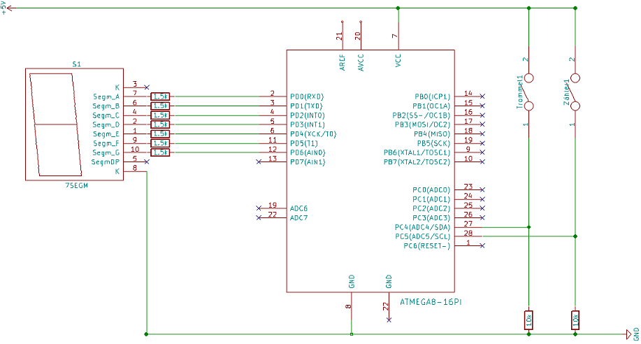

Ich bin bin ziemlicher (wenn nicht totaler) Anfänger in der
Mikrocontroller-Programmierung und bräuchte einen Schubs in die richtige
Richtung:
Ich bastle momentan an einem kleinen Munitionszähler für eine Nerf-Gun,
der im Prinzip nur zwei Dinge tun soll:
a)auf der angeschlossenen 7-Segmentanzeige über den Taster 1 von "6"
nach "0" (bzw. "-") runterzählen und dort stehen bleiben.
b)Über den angeschlossenen Taster 2 die Anzeige wieder auf "6"
Sprich, ich öffne die Trommel der Nerf-Gun, lade die 6 Darts rein und
schließe die Trommel ---> Anzeige springt auf "6".
Ich feuere die Darts ab ---> Anzeige zählt "6", "5", "4", ... "-" und
nimmt dann keine weiteren Zähler an, sondern erst wieder wenn ich die
Trommel öffne, lade, schließe usw.
Softwareseitig wollte ich das wie folgt lösen:
$regfile "m8adef.dat"
$crystal = 1000000
Config Portd = Output
Config Pinc.5 = Input
Config Pinc.4 = Input
Pinc.5 = 0
Pinc.4 = 0
Dim Dis(8) As Byte
Dim Cnt As Byte
Dis(2) = &B01000000                                         'Symbol -
Dis(3) = &B00000110                                         'Ziffer 01
Dis(4) = &B01011011                                         'Ziffer 02
Dis(5) = &B01001111                                         'Ziffer 03
Dis(6) = &B01100110                                         'Ziffer 04
Dis(7) = &B01101101                                         'Ziffer 05
Dis(8) = &B01111101                                         'Ziffer 06
Cnt = 8

Der Zähler funktioniert tatsächlich auch ABER macht folgende Dinge, aus
denen ich einfach nicht schlau werde:
1.) Schalte ich den Zähler ein, zeigt das Display "6". Wird jetzt der
Schalter 1 an Pinc.5 zum ersten mal (und NUR beim ersten mal) betätigt,
geht das Display komplett aus! Betätige ich dann den Schalter 2 an
Pinc.4, springt das Display, wie gewünscht, auf "6" und durch betätigen
von Schalter 1 zählt das Display jetzt, wiederum so wie gewünscht, von
"6" runter nach "-" allerdings mit der Ausnahme, dass...
2.) ... nach jedem "Reset" jeweils der erste Dart, also die erste
Betätigung von Schalter 1 nicht gezählt wird. Das Display zählt also
quasi "6", "6", "5", "4", usw. (das allerdings total zuverlässig...)
Hardwareseitig scheint alles zu stimmen, denn wenn ich die Funktionen
auf den Taster 1 reduziere, und das ganze einfach nur in "im Kreis"
zählen lasse, funktioniert das einwandfrei:
Do
  If Pinc.5 = 1 Then
  Portd = Dis(cnt) : Cnt = Cnt - 1
  Waitms 100
  If Cnt = 1 Then Cnt = 2
  End If
Loop
Ich nehme an, dass ich hier irgendwo vor lauter Bäumen den Wald nicht
sehe (wie gesagt: Anfänger), aber da ich jetzt seit drei Tagen auf
diesen code starre und nicht dahinter komme und alle vergleichbaren
Projekte die ich im Netz so finde gleich um Welten komplizierter sind,
hier mein mittelgroßer Hilfeschrei.
Ich würde mich freuen, wenn sich jemand erbarmt und mir 'nen Tipp gibt
Gruß,
Jann

OP #4797412
Hi und danke für die Antwort,
also, angefangen hat dieses Projekt mit einem 7-Segment, dass einfach
nur von 0 nach 9 zählt und wieder von vorne anfängt - als ich das ganze
dann "Schaltbar" machen wollte, habe ich mich natürlich mit Prellen,
Entprellen, Pull-Down-Widerstand usw. beschäftigt (unter anderem auch
durch das Tutorial hier im Forum) - tatsächlich habe ich mich genau
daher auch für obige Vorgehensweise entschieden, DENN (zumindest nach
meinem bisherigen Verständnis):
Das Taster 2 prellt, ist in der Praxis doch eigentlich egal, da das
Programm nur nach einem HIGH-Signal sucht. Wenn ich jetzt also die
Trommel der Nerfgun öffne, springt das 7-Segment auf "6" - das tut es
zwar, mangels entprellen, viele Male hintereinander, aber da dies so
schnell passiert, dass das Auge es nicht wahrnimmt und das Endergebnis
sowieso die gewünschte "6" ist, habe ich es vernachlässigt.
Taster 1 ist natürlich auch nicht wirklich "entprellt", aber da so ein
Nerf-Dart 60-70 km/h draufhat und zwischen "gedrückt" und "losgelassen"
dementsprechend wenig Zeit vergeht SCHEINT der waitms 200-Befehl hier
schon zu reichen um das prellen zu überbrücken - jedenfalls funktioniert
der Zähler, wie gesagt, in der "vereinfachten" Variante ganz
wunderbar...

OP #4799272
für den Fall dass jemand Interesse daran hat (oder andere Anfänger nach
genau so was suchen). So habe ich das jetzt gelöst...:
$crystal = 1000000
Pinc.5 = 0
Pinc.4 = 0
Dim Dis(8) As Byte
Dim Cnt As Byte
Cnt = 8 : Portd = Dis(cnt)
22
23
Do
24
25
   While Pinc.4 = 1
26
27
      Waitms 100
28
29
         While Cnt >= 3
30
31
32
         If Pinc.5 = 1 Then
33
         Cnt = Cnt - 1 : Portd = Dis(cnt)
34
         Waitms 100
35
         End If
36
37
         Wend
38
39
      Cnt = 2 : Portd = Dis(cnt)
40
41
   Wend
42
43
   If Pinc.4 = 0 Then
44
   Waitms 500
45
46
   End If
47
48
Loop
... und der Zähler funktioniert wunderbar. Das ganze geht nach folgender
Logik vor: Die Nerf-Gun ist entweder offen oder zu. Solange sie zu ist,
wird geschossen, also zähle die Darts die abgeschossen werden.
Solange sie auf ist, dann wird sie nachgeladen, also setze das Display
wieder auf "6".
Die While-Wend Schleife hat auch noch den netten Nebeneffekt, dass wenn
die Nerf-Gun "zwischendurch" geöffnet wird, der Zähler beim letzten
Stand wieder weitermacht.
Schaltbild habe ich auch angehängt.
Ich bedanke mich ganz herzlich für die Tipps und wünsche noch ein
schönes WE!
