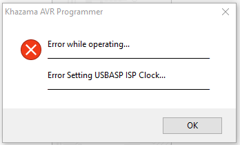

Stand jetzt:
Ich kann den ATmega16 programmieren und auch die fuse und lockbits
schreiben aber: ich bekomme jedesmal 2x die Meldung " Error Setting
USBasp ISP CLK..."
Ich finde zu dieser Meldung einige Lösungsansätze aber keiner davon
brachte bisher etwas oder macht einen für mich nachvollziehbaren Sinn.
Ich verstehe die Meldung so dass khazama versucht die ISP Taktfrequenz
zu setzen und dabei fehlschlägt/versagt...
laut fischl.de kann man mit JP3 diesen von 375 auf 8 kHz setzen.
Auch das bringt leider keine Veränderung.
(ich habe nachträglich Pins aufgelötet und einen Jumper aufgesetzt)
Auch wenn ich den ATmega 16 auf zB. 4 MHz takte kommt die Meldung.
Und damit bin ich mit meinem Latein am Ende ...
Weiß denn hier jemand eine Lösung oder kann mir erklären was die Meldung
genau bedeutet?
Hat jemand schonmal dieses Problem gehabt und lösen können?
Kann man den ISP Takt denn nur Hardwaremäßig beeinflussen oder auch über
die Programmierung?
Oder muss ich nur khazama so konfigurieren dass es den Takt nicht
setzt/setzen kann?

Je nach Firmware Version gibt es folgende Varianten:
a) Die ISP Taktfrequenz ist fest vorgegeben. Eignet sich auf jeden Fall
für AVR mit 1Mhz oder mehr.
b) Die ISP Taktfreuqenz kann über einen Jumper auf zwei feste Werte
verstellt werden.
c) Die ISP Taktfrequenz kann per Software konfiguriert werden - darauf
bezieht sich deine Fehlermeldung. Die Software versucht es, dein
Programmer will aber nicht.
d) Die ISP Taktfrequenz wird vom Programmer automatisch ausprobiert und
festgelegt.
Ich habe vor ein paar Wochen USPASP Programmer mit der Aufschrift v2.0
gekauft. Da war der Jumper nicht bestückt und laut Beschreibung
entsprach er der Variante d.
Avrdude meldet bei mir auch, dass er die ISP frequenz nicht einstellen
kann, aber das macht nichts. Bisher haben meine Programmer trotzdem
funktioniert. Vielleicht versuchst du auch mal avrdude oder als GUI dazu
avr8-burn-o-mat.

Bei mir ist es ebenso, dass er zwar meckert aber trotzdem fehlerfrei den
angeschlossenen atmega16 programmiert.
Aber mich nervt sowas ... also muss ich weiter sehen dass es fehlerfrei
klappt.

Wenn dein Programmer ansprechbar ist, hast du die libusb korrekt
installiert. Dann ist dieser Treiber in Ordnung.
Die Einstellbarkeit der Taktrate ist Sache der Firmware von Programmer.
