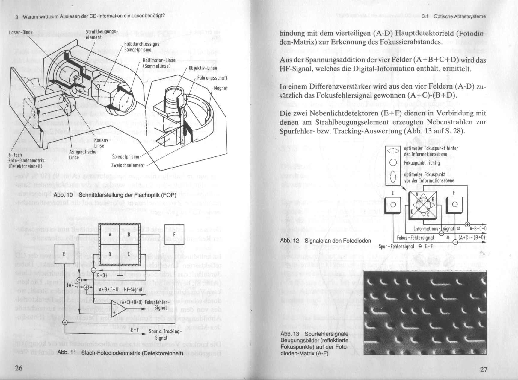

von phagsae (Gast)
Hier eine prinzipdarstellung

von Thomas (Gast)
@phagsae:
Was ist das denn für ein Buch wo das Bild abgescannt wurde? Sieht
interessant aus.

@Thomas:
CD player Service  / Franzis Verlag /Bernd Rodekurth
Ist die 2. auflage von 93 also schrecklich veraltet.
Inzwischen werden CD Player ja nicht mehr repariert :-).
