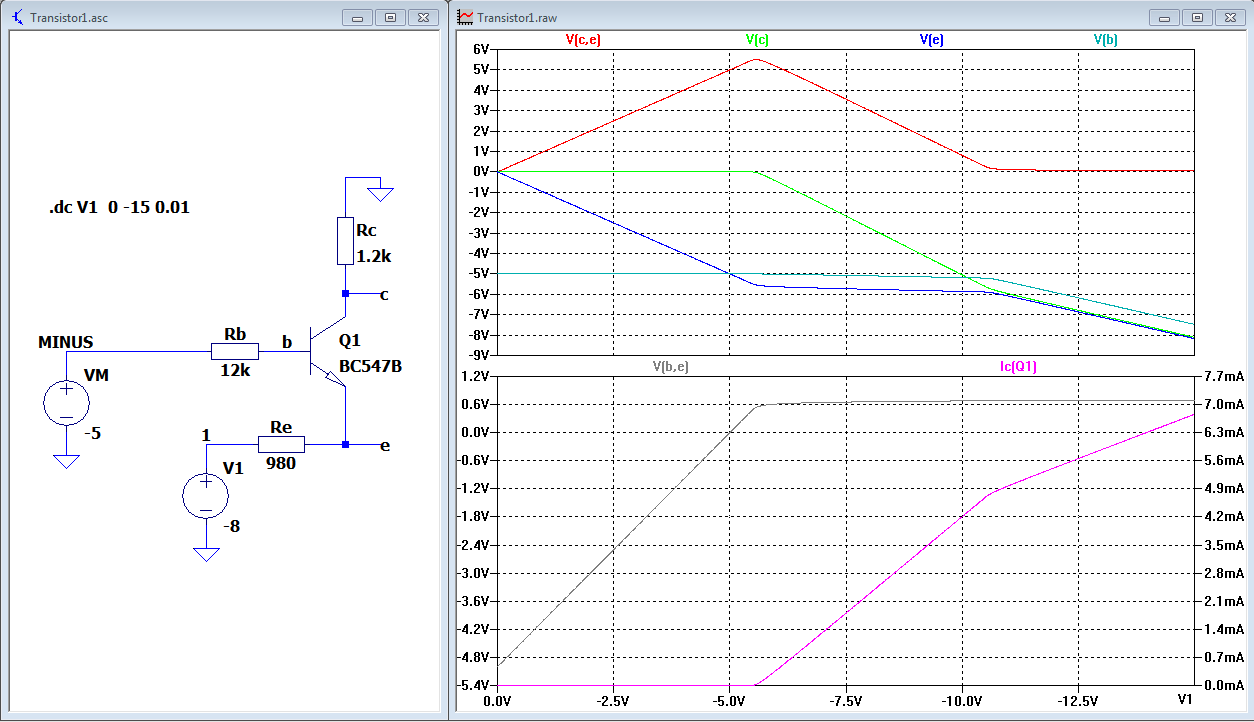

Ich habe eine Transistorschaltung mit negativen Spannungen. Der
Kollektor liegt dabei über einen Widerstand auf Masse.
Könnte mir jemand grob erklären wie da die Ströme fließen und wann der
Transistor durchschaltet oder sperrt?
Im Anhang ist die Schaltung mit den Werten zu sehen.
Danke im Voraus

Die Aufgabe kannst du auch lösen.
Nimm deinen Schaltplan und zeichne alle Werte ein die du kennst. Du
gehst davon aus, dass alle Ströme von Plus nach Minus fließen.

Hallo Peter,
erst bei Ube>0,6(0,7)V fließt Strom. Siehe Plot. Irgendwann wird
allerdings Ucesat erericht. Ab da wirkt der Transistor nor noch wie ein
eingeschalteter Schalter mit 0,2V Spannungsabfall. Wegen der Ube-diode
zieht es dann auch die Basisspannung Ub herunter.
Zum Simulieren mit den Dateien musst du dir das kostenlose LTspice
herunterladen.
