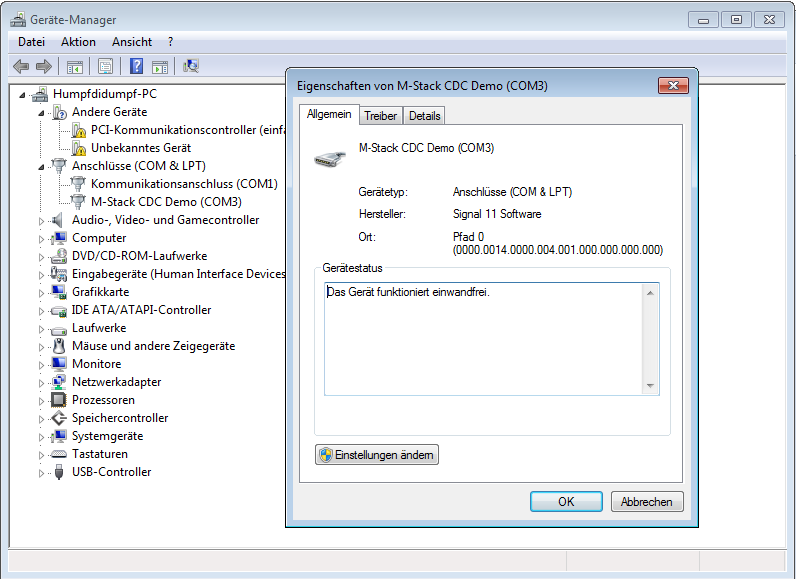

ich habe den M-Stack USB-Stack mit CDC auf einem PIC32 am Laufen.
Von der PIC-Seite her sieht es gut aus, Enumeration funktioniert, im
Device-Tree-Viewer ist das "configured" und der Descriptor ist
vollständig.
Mit Ubuntu gehts obendrin.
Ich habe gelesen, dass Windows den Treiber schon mitbringt (usbser.sys),
ihn aber ohne inf nicht installiert.
Tatsächlich findet sich diese Datei bei mir auch da wo sie sein soll.
Woher bekomme ich den nötigen Windows-7 inf-File?
Oder wie überredet man Windows, seinen eigenen  Treiber zu starten?
Wäre toll, wenn mir jemand weiterhelfen könnte.

Alle Versuche eine CDC-Treiber-inf selber zu erstellen führten
allerdings nicht zum Erfolg.
Allerdings habe ich eine Lösung gefunden:
Beim M-Stack CDC-Code ist ein inf-File mit drin.
Dieses funktioniert.
Wenn man sich das Repository von github zieht, ist das file mit dabei.
In dem Fall lässt man Windows einfach in dem Ordner suchen und fertig.
Das File heißt "cdc-acm.inf".
Natürlich wird man von Windows angemeckert, das wäre nicht signiert,
aber das kann man ja wegklicken.
Manchmal dankt man einfach zu kompliziert :-)

ein Problemchen habe ich noch: Der Port kann mit Putty nicht verwendet
werden.
Putty sagt "failed to configure serial port". Was damit zusammenhängen
dürfte, dass es keine Einstellungen gibt (siehe Screenshot oben).
Das ist auch kein richtiger CDC-Port, sondern es wird der Treiber
"mdmcpq.inf" inkludiert, was glaube ich gar nicht für eine virtuelle
serielle ist.
Ein selber geschriebenes Kommandozeilentool kann darüber aber schön mit
dem µC kommunizieren. Vermutlich weil mein Tool zu dumm ist, um an den
Porteinstellungen herumzuspielen. Also tippe ich darauf, dass der Port
die Versuche von Putty übel nimmt, da eine Baudrate einstellen zu
wollen.
Kann mir jemand sagen, was das genau für ein Port ist?
Wie könnte ich z.B. Putty dazu bewegen, darüber zu kommunizieren?

kenne jetzt den Grund:
Dass das funktioniert, muss man die entsprechenden Callback-Funktionen
im Projekt auch implementieren. Putty versucht eine Baudrateneinstellung
vorzunehmen, aber das geht natürlich nicht, weil weder Treiber noch mein
Device das unterstützen.
Im Device sind dafür einige Funktionen vorgesehen, die liefern bei mir
aber nur "kann ich nicht" zum Host zurück. Diese müsste ich umsetzen, da
muss man z.B. die Einstellungen speichern und dem Host zurückliefern und
ähnliches
Zusätzlich muss man einen Treiber verwenden, der das auch unterstützt.
