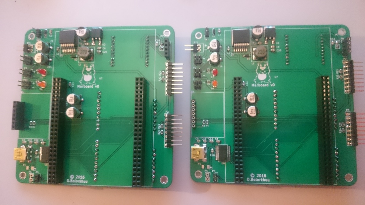

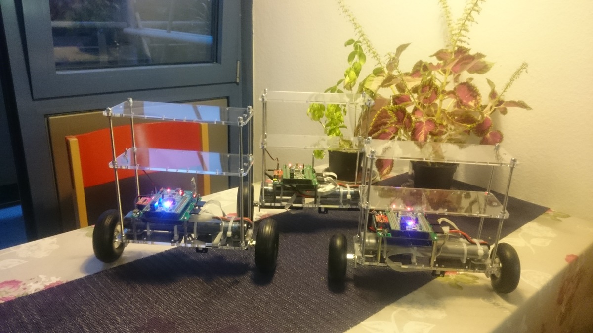

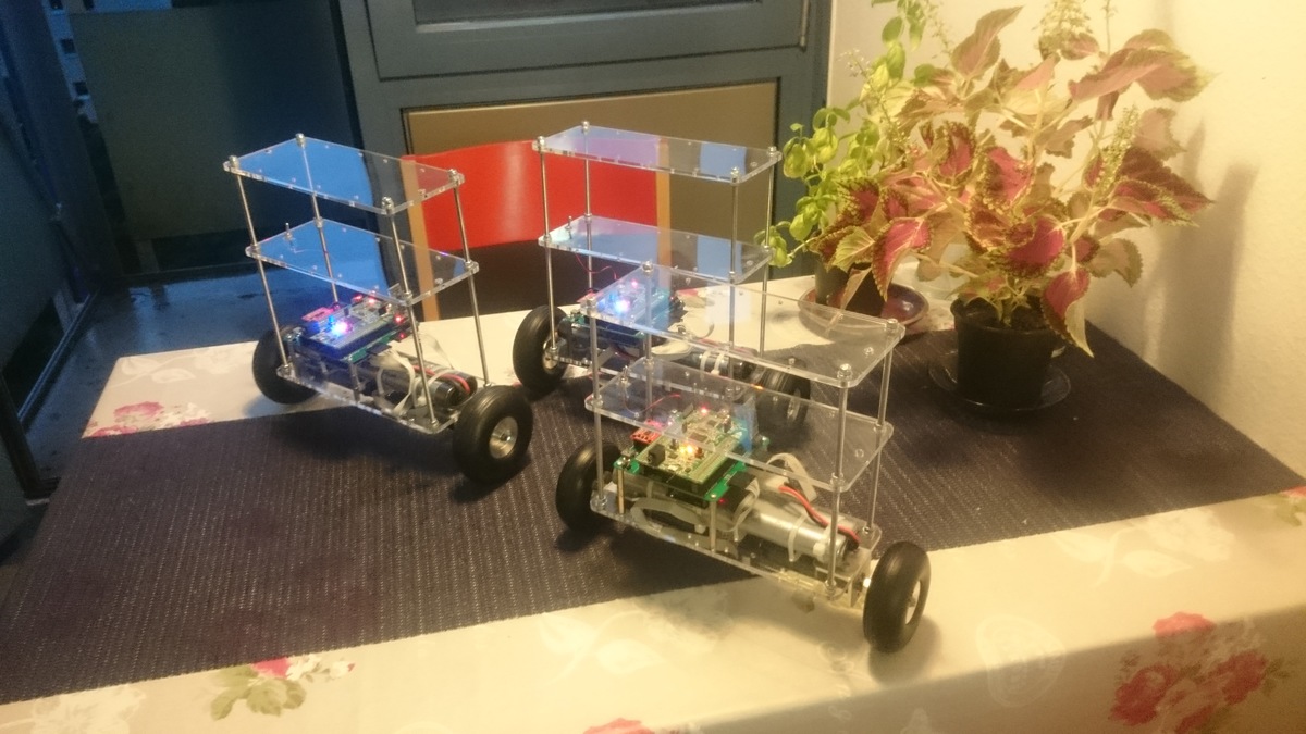

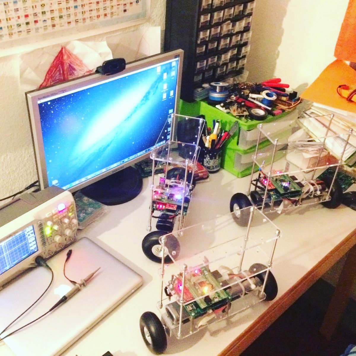

während meines Elektrotechnik Studiums habe ich einen balancierenden
Roboter als Hobbyprojekt sowie Forschungsprojekt an der TUD entwickelt
und wollte euch gern mal meinen Roboter vorstellen.
Ich schätze das Forum sehr, weil es das einzige Forum mit vielen
Experten ist. Deshalb möchte gern eure Meinung zu meinem Roboter hören,
was noch dabei verbessert werden können.
https://www.youtube.com/watch?v=jPH4uLOQLpM
Messung und Regelung des Roboters:
Die Radzuständen (Drehwinkel, Winkelgeschwindigkeit, Beschleunigung)
werden von einem 3 dim. Kalman Filter geschätzt bzw. rekonstruiert.
Dabei wird das Radinkremente mit Quadraturencoder gemessen.
Roboterpose (Neigungswinkel, Drehrate, Drehbeschleunigung) wird auch von
einem 3 dim. Kalman Filter geschätzt. Es wird Drehrate und
Erdbeschleunigung mit einer IMU (Gyroscope + Accelerometer) gemessen.

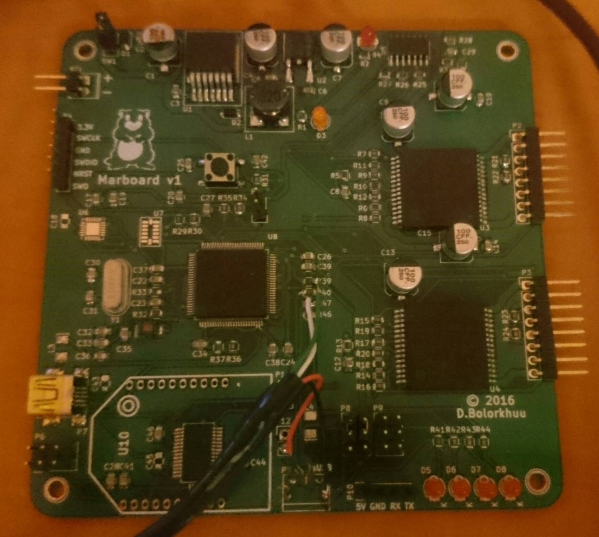

Die Roboterzustände werden von einem einfachen Mehrgrößenzustandsregler
geregelt.

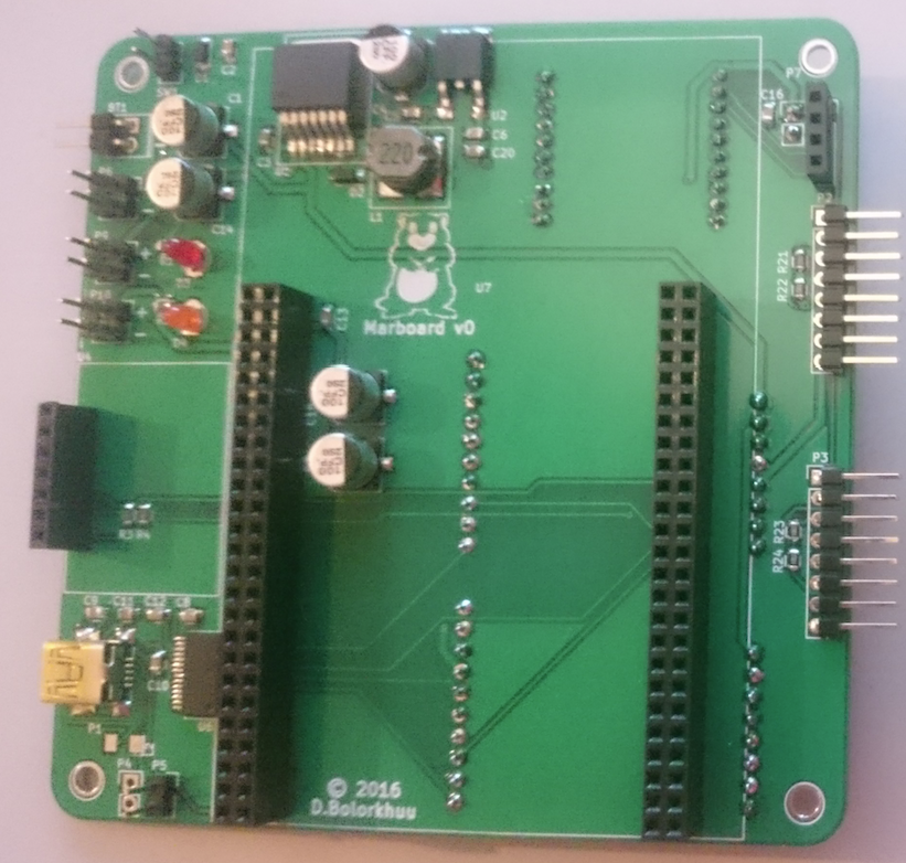

Die Steuerung wird auf einem STM32F4 µController realisiert und ist in C
geschrieben.

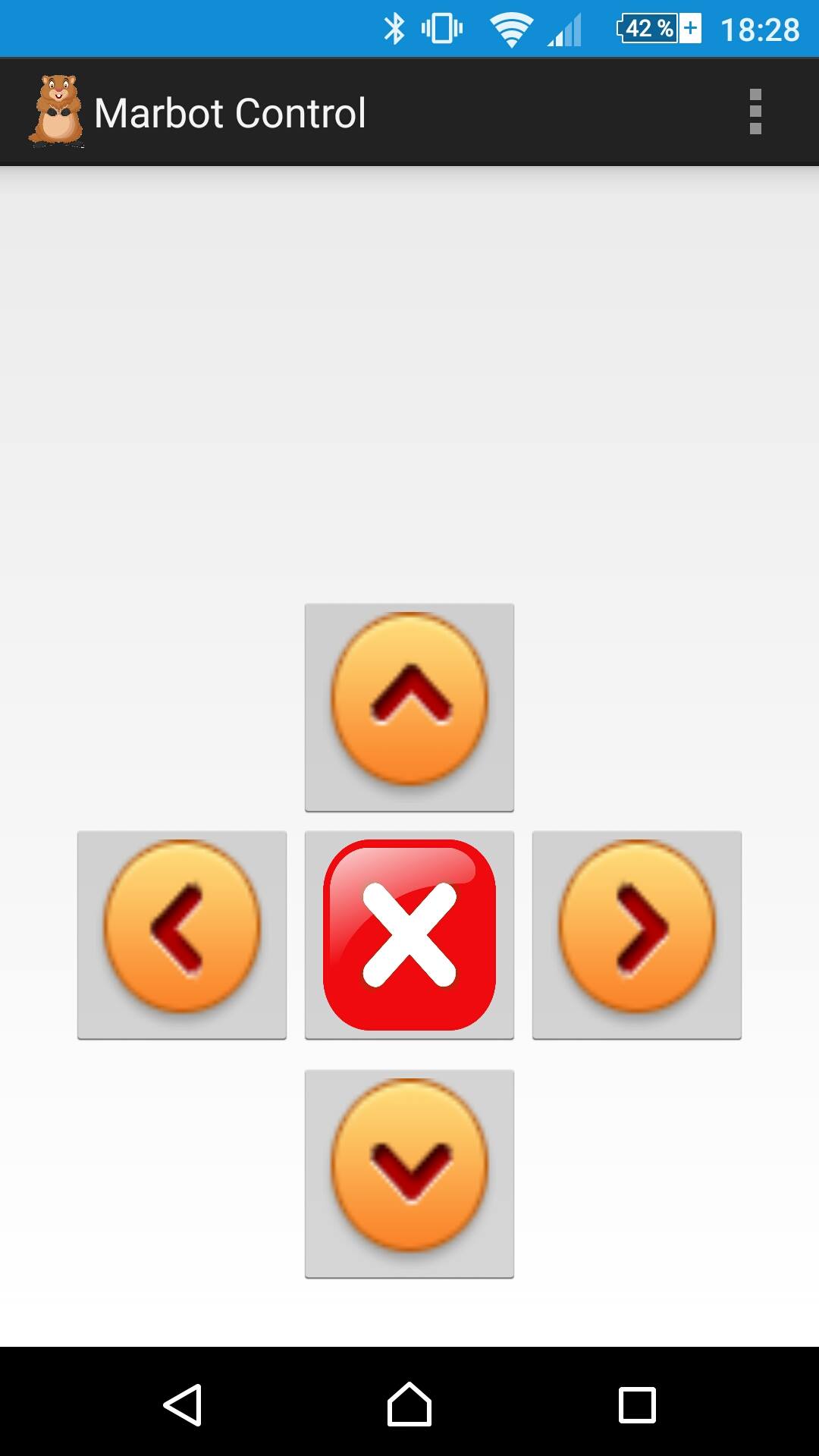

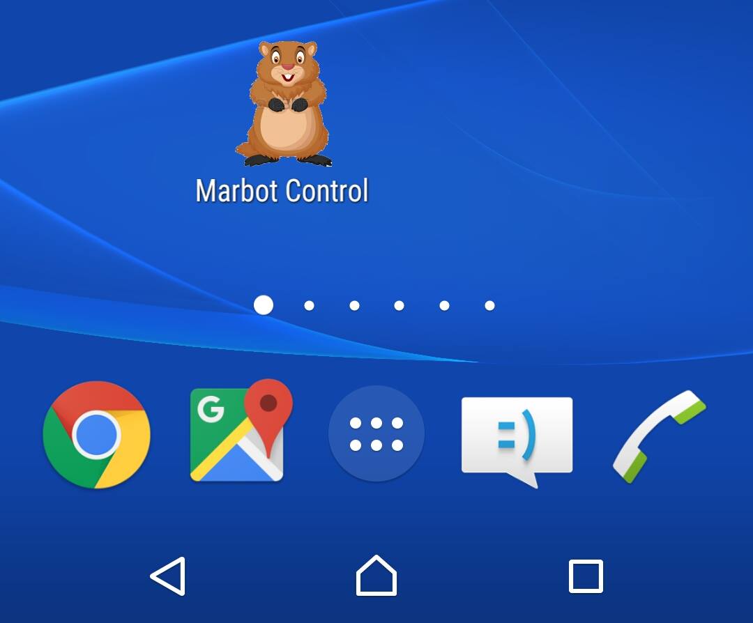

Der Roboter kann vom Rechner mit XBee sowie einem Android Smartphone via
Bluetooth gesteuert und Daten ausgetauscht werden, dafür ist ein Android
App geschrieben worden.

Ist doch nett :-) Mir gefällt der Hamster sehr gut. Allerdings glaube
ich nicht, das irgendwer Aufwandsentschädigung für 2 Jahre zahlt. Du
könntest es höchstens mal bei deinen beiden Kunden probieren, die so ein
Teil gekauft haben.
