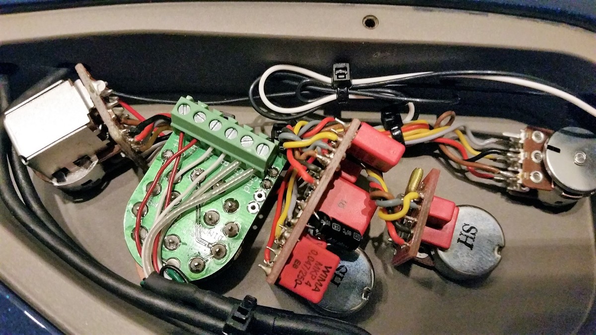

Mich beschäftigt seit einiger Zeit ein E Bass mit unterschiedlichen
Pickup Lautstärken (2x Singlecoil).
In einer der 4 möglichen Pickup zusammenschaltungen (in diesem Fall als
Humbucker) ist das Signal erheblich lauter als in allen anderen
Einstellungen. Führt dazu das man den Pegel jedesmal nachregeln muss...

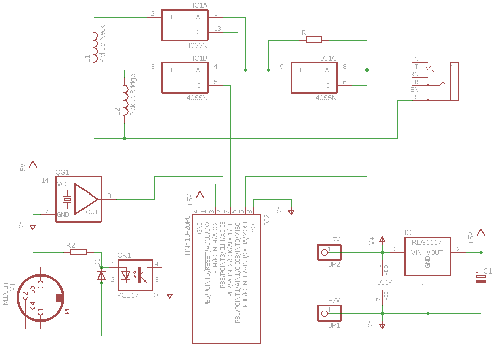

Ein anderer, zumindest theoretischer, Ansatz wäre den Pickupselect -
Drehschalter durch einen Mikrokontroller per Midi Trigger steuerbar zu
machen. Drehschalter dann ggfs zB mit 2 Ebenen.
Der Mikrocontroller müsste dazu also "nur" Midi Progamm Change und /
oder Midi CC vom vorgeschalteten Equipment empfangen können und dann per
Relais / µC die Pickups umschalten ...
Soweit die graue Theorie...
Die Frage ist: Lässt sich sowas in dieser Art überhaupt umsetzen, und
falls ja was brauch ich dazu / wie müsste eine Schaltung dafür aussehen
Vielleicht gibt es hier den einen oder anderen Musiker der dazu einen
ganz einfachen, besseren Ansatz hat ?
Würde mich über Eure Vorschläge freuen !
Ralf

Aber grundsätzlich sollten in die meisten Bässe ein kleines Platinchen
mit einem Quarz, ATTiny13, 2 Reedrelais, Optokoppler und ein büschn
Hühnerfutter reinpassen. Problem ist da eher die Stromversorgung und die
Midibuchse. Und natürlich das Midikabel, denn das brauchst Du ja auch
noch zusätzlich zum Audiokabel.
Daher würde ich an Deiner Stelle den Bass andersrum aufzäumen. Bau eine
Stereoklinkenbuchse in den Bass ein und führe die Signale beider Pickups
durch ein Stereokabel getrennt raus. Den ganzen Midikram inklusive
Mischer-Relais, Pegelanpassung, Stromversorgung, Buchsen, pipapo baust
Du dann lieber in eine separate Stompbox. Da wäre dann auch noch Platz
für ein Display, ein paar Bedienknöpfe (zum Einstellen des Midikanals,
etc) und Fußtasten falls man mal das Ding ohne Midicontroller treten
möchte. Bei geschickter Belegung eines passenden Pickupschalters am Bass
sollte es sogar möglich sein den Bass normal (wie unmodifiziert)
betreiben zu können - auch ohne einen Pickup durch eine Monoklinke
kurzzuschließen. Nur bei einer dedizierten Pickupschalterstellung wird
dann das 'stereo' Signal geschaltet und zur Stompbox geleitet.

von Ralf F. (stingray05)
Hi Thomas M
danke für die Tipps / Ideen, - auch für die externe Stomp Box. Die käme
aber eher nicht in Frage.
Sowas ähnliches hab ich mal mit der Elektronik von nem Line6 Variax705
Bass gemacht die ich per Piezobridge vom MuMan Stingray aus betrieben
habe - das ging ohne Probleme...
Zusätzliche Midibuchse / Midikabel wären in diesem Fall wahrscheinlich
gar nicht nötig  da der Bass mit dem VB 99 über das 13 polige GK Kabel
verbunden wird.
Durch dieses Kabel laufen u.a. die 5 einzeln abgenommenen Saiten des GK
3B, das normale Signal vom Mag BassPickup, die Stromversorgung der GK
Elektronik (soweit ich weiß sind das + / - 7 V)inkl LED, sowie alle
"Werksseitigen" Midi Daten.
Da ich einen 5 Saiter spiele, die GK Elektronik im Bass aber auf 6
Saiten ausgelegt ist, gibt`s zumindest 1 ungenutzte Ader die zur
zusätzlichen Midi Übertragung für einen "MidiPickup Select" am Bass
verwendet werden könnte (auch wenn der MagPickup vom Bass wie bei mir
zusätzlich über den sonst freien PIN 9 mit übertragen wird) - ohne das
an dieser Stelle das GK Kabel geöffnet werden müsste (kann direkt an der
GK Elektronik abgenommen werden)...
Das ganze ließe sich dann auf der GK Steckerseite am VB 99 entweder per
Adapter / Kabelpeitsche (oder internem Hardwarehack im VB 99), und von
da an den Midi IN im VB99 führen...
So bliebe (fast) alles in einem Kabel.
Die beiden(SingleCoils)im Bass sind offenbar folgendermaßen verschaltet:
1= neck, 2 = bridge, 3 = beide in Reihe, 4 = Paralell...
Welche Spannung würde denn für eine solche Schaltung Grundsätzlich
benötigt ? Wie groß wäre der Strombedarf ungefähr ?
Ralf

Rein konzeptionell könnte ich mir vorstellen, dass grob sowas wie die
angehängte Konzeptskizze funktionieren könnte. Evtl bräuchte man noch
einen zweiten 4066, wenn man mehr Verschaltungsmöglichkeiten der Pickups
haben möchte, z.B. Reihenschaltung, Polaritätswechsel. Auf Lochraster
dürfte das eine Größe von ca 4cm x 4cm geben. Stromverbrauch deutlich
unter 10 mA.

Wenn du die Abdeckung auf der Rückseite öffnest und mal ein gutes Foto
davon macht, könnte man mal schauen, wie das verdrahtet ist.

hab mir Deinen Entwurf gerade mal angesehen:
Ich gehe im Moment davon aus das die Pickupwahl fogendermaßen arbeitet:
1. nur Bridge Pickup, 2 nur Hals Pickup, 3 beide Pickups in Reihe, 4
beide Pickups paralell...
Ausgelöst werden soll die Pickup Umschaltung durch nen Midi
Triggerimpuls (Tastendruck am Floorboard).
Ideen dazu wie das umgesetzt werden kann ?

Hallo Mathias,
hab mal ein Bild angehängt ! Hoffe man kann einigermaßen was
erkennen ?
