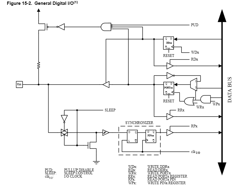

Andreas B. schrieb:
> Der Eingang nimmt jedes beliebige Potential an, was gerade in der Luft
> "hängt". Und das ist alles andere als stabil.
Von "Schwingen" ist das aber noch weit entfernt. Denn dafür wäre eine
Mittkopplung nötig.
Der Grund des Übels ist ein Stück weiter im IC zu finden: wenn man sich
die Eingangstreiberstudfe mal genau ansieht, dann findet man dort einen
P-Kanal und einen N-Kanal Mosfet, deren Gates zusammengeschaltet sind.
Und wenn sich nun die Eingangsspannung auf Vcc/2 einpendelt, leiten
beide Transistoren "ein wenig". Deshalb fließt ein deutlicher Strom
direkt von Vcc nach GND...
von Erwin D. (Gast)
Das stimmt zwar, aber das würde ich nicht als "Schwingen" bezeichnen.
Die AVR-Eingänge sind doch meist (oder sogar immer?) als Schmitt-Trigger
ausgebildet. Durch die Hysterese kann eigentlich nichts schwingen, weil
die sich normalerweise nicht im verbotenen Bereich aufhalten können.
von Peter R. (pnu)
Andreas B. schrieb:
> Genau so eben nicht. Offene Eingänge neigen zum Schwingen.
Ein Schwingen ist nicht das Problem, das passiert eher bei
CMOS-Logikschaltungen durch kapazitives Übersprechen aus benachbarten
Leitungen.
Die übliche Eingangsstufe beim µC enthält einen Inverter mit einem p-
und einem n-Kanal-Mosfet.
Bei einwandfreiem Null oder Eins ist entweder der N- oder der P-Mosfet
ganz gesperrt und kein Querstrom fließt.
Bei offenem Eingang stellt sich aber leicht ein Zwischenzustand ein, bei
dem beide Mosfets nicht ganz gesperrt sind. Dann fließt ein Querstrom
wie z.B. bei einer bipolaren Komplementär-Stufe, der erheblich höher ist
als bei eindeutigem Pegel.
Mit einem internen pullup werden die Eingänge eindeutig auf Vcc
gestellt. Ebenso gehts natürlich mit pulldown (extern) nur darf da
natürlich der interne pullup nicht hergestellt sein.

von Andreas B. (bitverdreher)
Besucher schrieb:
> http://www.atmel.com/Images/doc8349.pdf
Hier sehe ich gerade die Empfehlung von Atmel, eben doch Pullups an den
Eingängen zu verwenden (5.2).
Also haben die alten Regeln doch noch ihre Gültigkeit.
Andreas
Edit: Da wir gerade dabei sind: Wo findet man eigentlich die Infos zu
den Ein- und Ausgangsstufen der AVRs
von (prx) A. K. (prx)

Theoretisch sollte das huetzutage nicht mehr nötig sein, denn der
Eingangstreiber wird bei aktuellen CPUs (mega324) per Transmission Gate
abgeklemmt und der Eingangstreiber per Fet auf Low-Pegel gezogen (im
Screenshot die Ecke links unten).
A. K. schrieb:
> Im Eisschrank. Notfalls auch im jeweiligen Datasheet unter I/O-Ports.
Witzbold. Ich meine natürlich den genauen internen Aufbau.

Die Funktionsweise von CMOS-Technik setzt Atmel als bekannt voraus.
A. K. schrieb:
> Ich nehme an, das sollte Transmission Gate heissen.
Ok, wer den Fachbegriff kennt...  ;-)
Das ganze Ding ist natürlich ein etwas komplexerer Tristatebuffer. Ich
war so frei und habe den Fehler in meiner Beschreibung korrigiert, damit
keiner auf mentale Abwege kommt.

Also gehts Du davon aus, daß die Ein- und Ausgangsstufen genauso
aussehen wie anno dazumal CD40xx?
Ja. Hast du einen anderen Vorschlag?
