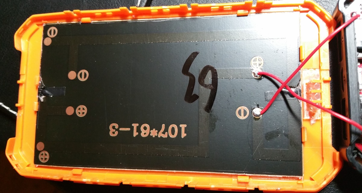

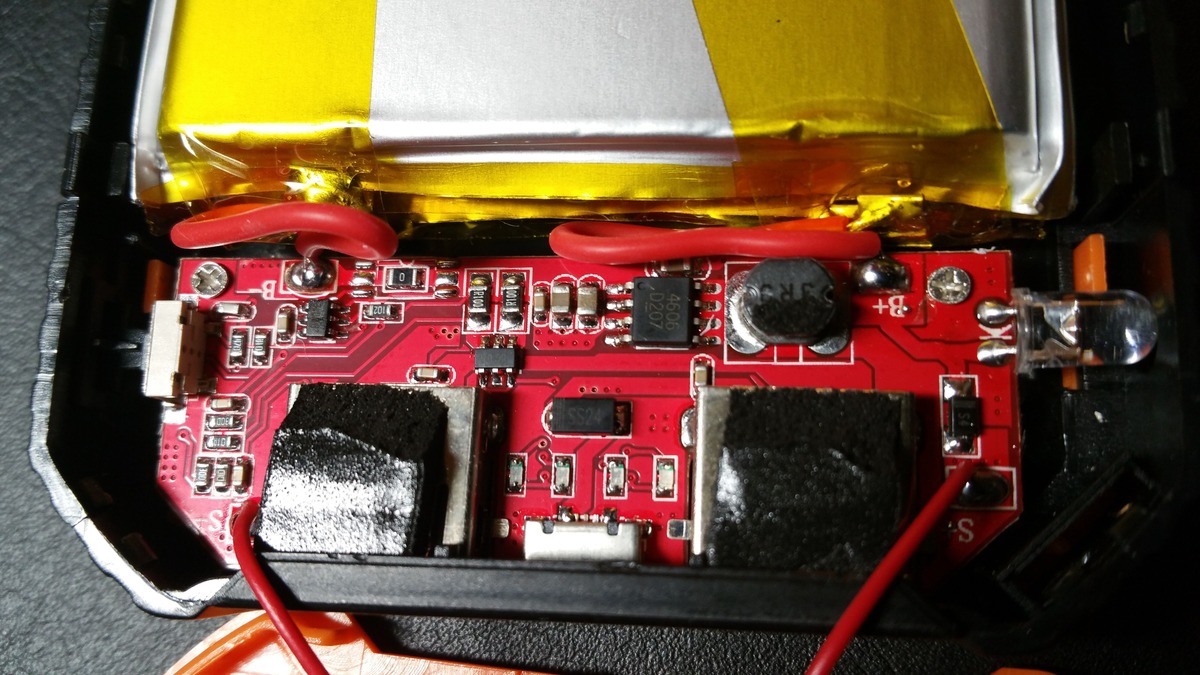

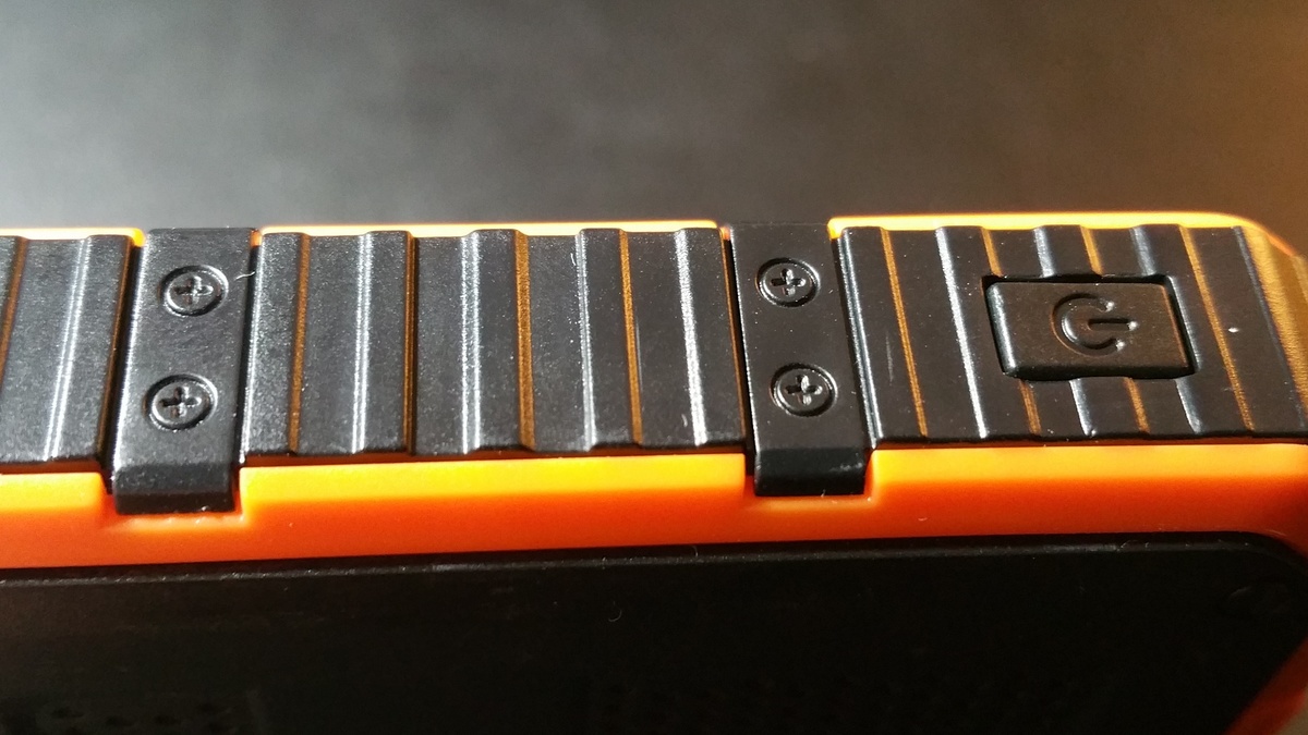

Das was du vor hast ist schon relativ ambitioniert. Eine einfache Lösung
dafür kenne ich nicht aber ich würde es vermutlich zuerst mal mit einer
dieser "Powerbanks" versuchen, die noch eine Solarzelle integriert
haben. Das Problem bei der Sache ist aber, dass die eigentlich für
Handys gedacht sind. D.h. im Normalfall sowas wie 1A für ein/zwei
Stunden und dann 0A und nicht 50µA die ganze Zeit und ab und zu mal
300mA. Eventuell schalten die Dinger dann einfach ab wenn der ESP sich
schlafen lägt und im schlimmsten Fall muss man dann noch manuell auf
einen Knopf drücken um den "Ladevorgang" wieder zu starten. Dennoch wäre
das eine denkbar einfache Methode: Micro-USB-Kabel dran und los gehts.
Falls du etwas derartiges findest (auch ohne Solarzelle), was für den
Betrieb von einem ESP geeignet und bezahlbar ist, dann lass es mich
wissen. Ich bin da auch schon länger auf der Suche. Selber bauen ist
sicher nicht unmöglich und es gibt massig geeignete ICs auf dem Markt,
die genau dafür gedacht sind aber wenn du etwas suchst, was du auch noch
von Hand ohne Heißluft löten kannst, dann wird es schon schnell sehr
dünn.

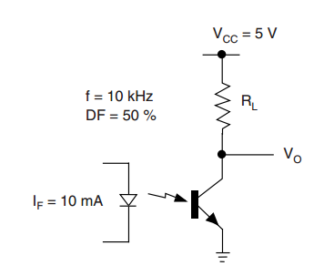

Dann ist ja gut, es klang irgendwie in deinem Beitrag etwas verwirrend.
Ich weiß auch noch nicht so genau was du mit "Breitband"-Optokoppler
meinst. Vielleicht meinst du einen der mit 3,3V und 5V funktioniert?
Also wenn du deine Controller als Empfänger nutzt sehe ich da überhaupt
kein Problem. Du hängst auf die Transistorseite an den Collector einen
Pullup nach VCC und misst dort über einen Digitaleingang die Spannung
(V_O im Bild im Anhang). Den Emitter legt man auf GND. Ist der
Transistor gesperrt, weil LED aus, bekommt man VCC und damit einen
High-Pegel. Ist der Transistor leitend hat man nur noch die
Sättigungsspannung des Transistors, was z.B. für einen 4N25 ca. 0,5 V
und damit ein Low-Pegel ist, egal ob ESP oder AVR. Wenn du es
andersherum machen willst, also die LED des Optokoppler an einen ESP
oder AVR hängst um etwas zu übertragen, dann musst du zumindest beim ESP
schauen ob er genügend Strom am Pin liefern kann. Begrenzen muss man den
Strom durch die LED natürlich bei beiden Typen, egal ob 3,3 V oder 5 V.
Wenn du Daten über einen Optokoppler übertragen willst, also I2C oder
SPI und dergleichen, dann muss der Optokoppler entsprechend schnell
genug sein.

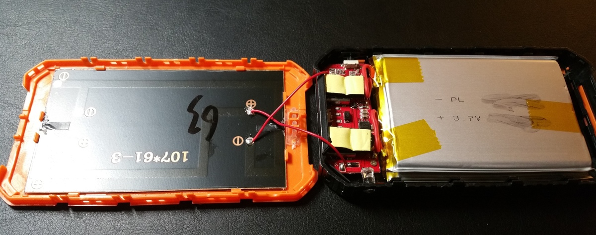

Sieht ganz nett aus, vor allem weil das Gehäuse verschraubt zu sein
scheint. Kannst ja mal wenn das Teil da ist aufmachen und ein paar
Bilder hier einstellen. Außerdem würde mich noch interessieren bis zu
welchem Strom das Ding aktiv bleibt, also ob sich das Teil nicht einfach
abschaltet wenn man nur 1mA oder 100µA zieht bzw. wann genau es
abschaltet. In einem kurzen Blick auf die Rezensionen meine ich gelesen
zu haben, dass man hier auch auf den Button drücken muss um das Teil
"scharf" zu schalten. Prinzipiell könnte man den aber auch durch einen
Transistor ersetzen.

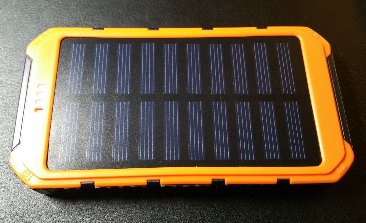

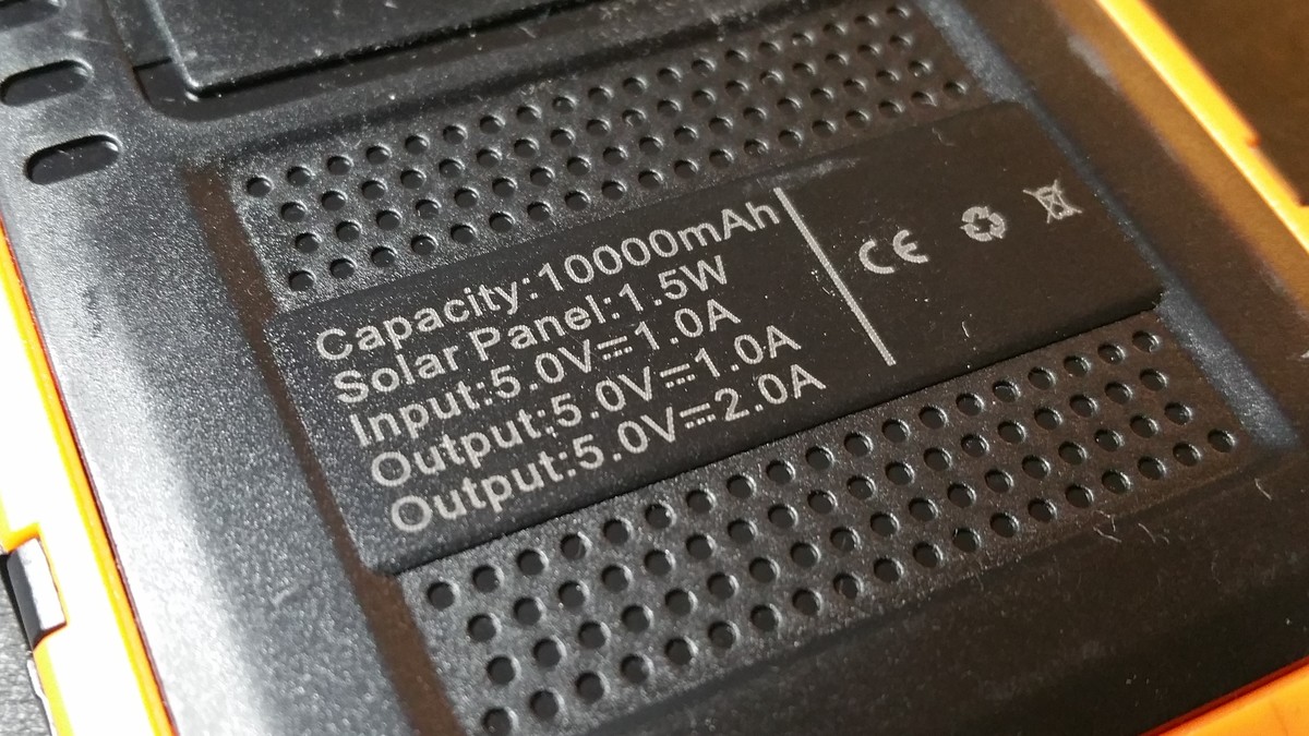

Eine Powerbank ist schon eine gute Idee an sich, weil LiIon-Akku incl.
Ladeschaltung. Diese Powerbank ist aber zu billig um eine vernünftige
Solar-Ladeleistung zu erreichen. Die Solarzelle ist mehr Alibi als echte
Energiequelle, die liefert maximal 1W Peak bei voller
Sonneneinstrahlung. Bei angeblich 37Wh Speicherkapazität dauert das ewig
den Akku mit Solar voll zu bekommen.
Zum Ausprobieren wird es reichen, aber man sollte nicht zu hohe
Erwartungen haben.
Ein kleinerer Akku, z.B. eine gute Samsung ICR18650-26F und eine größere
Solarzelle so um 5W Peak (etwas kleiner als ein Blatt A4) wäre da sicher
eine sinnvoller Kombination. Von der Energiemenge reicht eine Zelle
allemal, ein IXO läuft mit so einer und da man nicht regelmäßig
nachladen will muss die Solarzelle sowieso ausreichend auslegen.

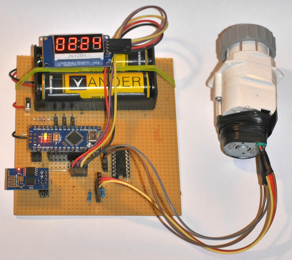

Wir haben mal etwas gebastelt um genau das zu tun:
Kernstück war ein Schneckengetriebemotor aus einem sehr günstigen
elektronischen Heizungsthermostat (Baumarkt 10€).
Angesteuert über einen billigen Motortreiber,
Positionsermittlung über eine Reflexlichtschranke (CNY70),
welche einen weißen Punkt (Tippex hält nicht lange!)
auf dem ersten Zahnrad im Getriebe detektiert.
Geht sehr sehr präzise!
> kein Problem.
Danke für die Erläuterung! Ich werde mich da jetzt einfach mal
draufstürzen und damit rumspielen. Ist vermutlich wie beim Programmieren
auch: kaltes Wasser gehört dazu und ist nichts schlimmes. Einfach
machen.
Haha, das habe ich mir auch gedacht - die Schrauben sind aber nicht
echt! Alles Plastikguss, inkl. der Schrauben. Ich werde eins der Teile
trotzdem mal aufbrechen, denke ich. Funktionieren tun Sie übrigens, also
zumindest am Handy. Werde am Wochenende mal fucken, wie die mit dem ESP
funktionieren. Oder genauer gesagt mit dem Arduino Uno und dahinter dem
ESP - ich warte noch auf meine 5V auf 3.3V Wandler.
Ja, da ist ein Button dran, den muss mal anscheinend einmal drücken,
damit der Ladevorgang am USB-Gerät beginnt. Der Solar-Ladevorgang
beginnt übrigens automatisch, sobald die Teile Licht abbekommen, da
reicht sogar mein gedimmtes LED-Couchlich (ist natürlich fraglich,
wieviel von den 2 Watt des LED-Spots dann noch in dem Powerpack landen
sollen ;) ). Wie stellst du dir das mit dem Transistor denn vor? Soll
das Powerpack die Spannung am USB-Ausgang "freigeben", sobald da was
dranhängt, was Strom anfordert, oder wie kann ich mir das vorstellen?

Solar schrieb:
>> Rabatt: https://www.amazon.de/gp/product/B01H309S6Q/

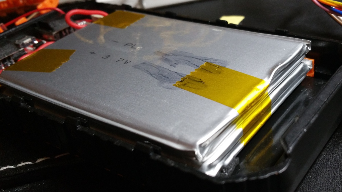

Vorausgesetzt, die LiIon Akkus da drin sind nicht einfach bloss
zementgefüllte Pappröhren, das ist handelsüblich.
Wenn ich schon die mickrigen Solarzellen aus 1 EUR Gahwegfunzeln
da drauf sehe, die nur die halbe Fläche bedecken, ahne ich, wie
es innendinr aussieht. Vielleicht 1 Ah einer alten Laptoppbatterie.

So, ich habe das Teil gerade mal geknackt (ging sogar wieder ohne Spuren
zu) und ein paar Bilder gemacht.
Man muss zum Anstoßen des Ladevorgangs eines angehängten Geräts
tatsächlich einmal den Taster drücken. Wenn man zweimal kurz
nacheinander drückt, hat man eine Taschenlampe, da gibt's noch eine
kräftige weiße LED an der Seite.
Interessant fand ich, dass da zwei Akkus aufeinander gepackt drin sind.

In unserem Fall, als Heizkörpersteuerung, war es kein Problem,
im Falle der verlorenen Position,
einmal ganz zurück zu fahren und von dort neu zu starten.
Ist aber, außer beim Testen, nie vorgekommen.
