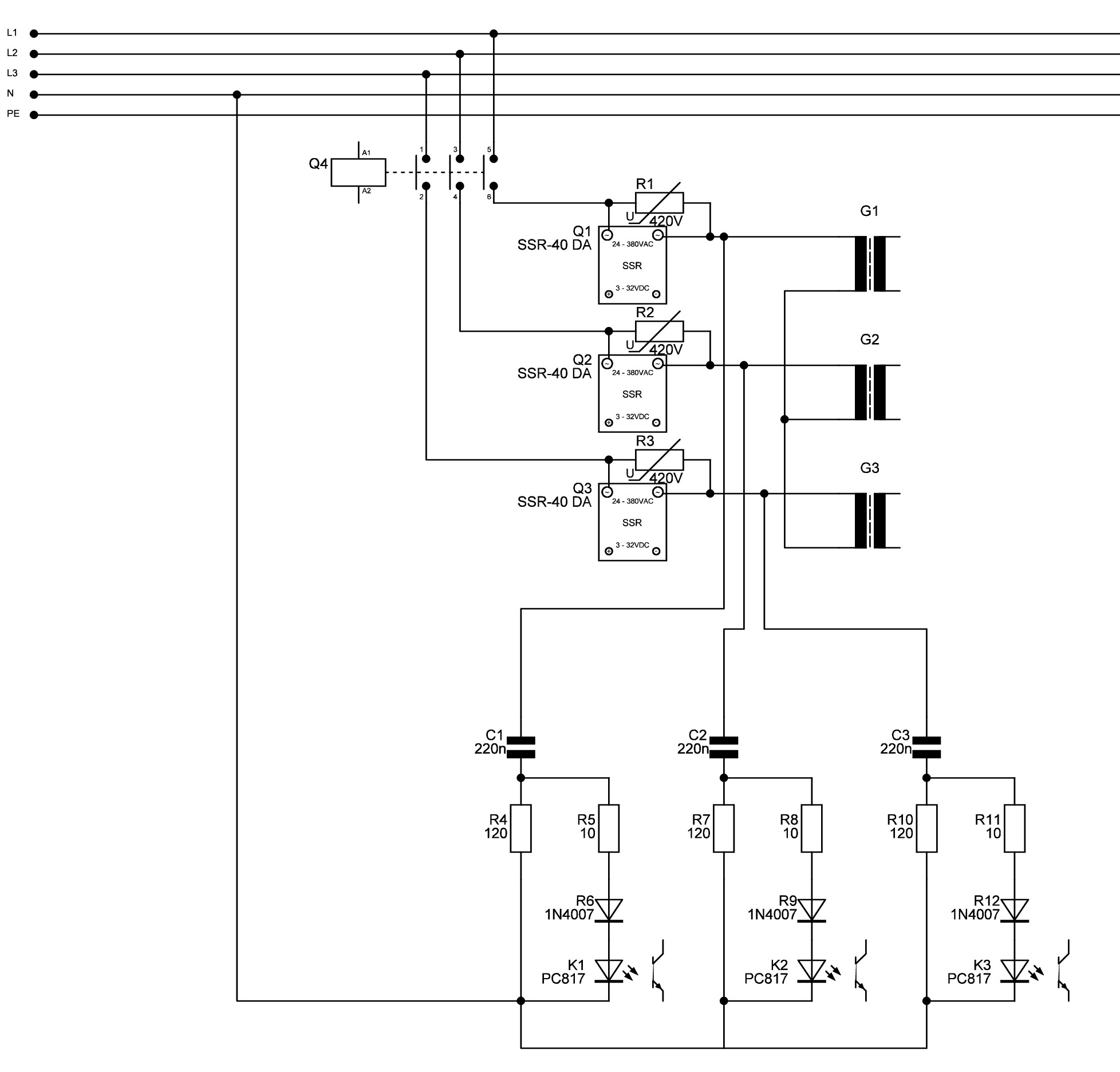

ich möchte einen Trafo mit einem SSR-Glied für wenige Sekunden Schalten
und möchte dafür ein SSR-40DA von FOTEK verwenden.
Meine Frage ist nun, ist es möglich mit diesem SSR-Glied 400VAC zu
schalten? Oder sind die 24-380V die angegeben sind wirklich maximum
Werte die ggf. sogar durch einen entsprechenden Varistor abgesichert
sind?
Eine grobe Skizze der Schaltung ohne Endverbraucher und Steuerteil habe
ich als Bild hochgeladen. Und ja im Stern wären es keine 400V die Frage
besteht trotzdem.
Außerdem würde ich gerne eure Meinung dazu hören mit einem 40A AC-1
SSR-Glied einen 25A Trafo(Also AC-6a) kurzzeitig zu schalten und was ihr
für eine Lebenserwartung dieser Schaltung prophezeit.
Zum Schaltvorgang selber, die SSR-Glieder, werden immer nur
Spannungsfrei ein/ausgeschaltet. Also Q1 - Q3 werden angesteuert und
dann wird Q4 erst freigegeben und beim Ausschalten halt erst Q4 dann Q1
- Q3.
Aus "besonderen" Gründen muss garantiert werden, dass die SSR Glieder
den gewollten zustand eingenommen haben. Dafür überwache ich die
Spannung hinter den Gliedern mit der im Plan vorhanden Schaltung, indem
ich an der Geräteeinspeisung die positiven Sinuskurven zähle und mit
denen hinter dem SSR Glied vergleiche.
Wenn jemand nen Fehler in meinem Idee sieht immer gerne her damit spart
Kosten und Zeit.
Falls jemand ne andere Idee der Umsetzung hat, ich muss das ganze inkl.
Steuerung usw. 6 mal Bauen und das für Insgesamt ca. 200€.
