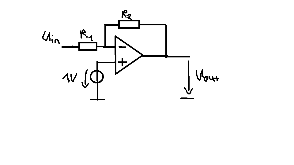

So wie andere ähnliche Schaltungen. Die Spannung am +-Eingang ist
bekannt, der Operationsverstärker hält die Differenz zwischen + und -
auf 0 und damit ist es eine einfache Rechnung.

Davon abgesehen fehlen die Punkte an den Verbindungsstellen. Ein Dozent
hat darauf immer Wert gelegt, weil sowas in der Produktion viel Geld
kosten kann.

Die zusätzliche Spannungsquelle erhöht die Bezugsspannung der Schaltung
um 1V. Gibt man die Eingangs- und Ausgangsspannung relativ zu dieser
Bezugspannung an (subtrahiert man also von beiden jeweils 1V), kann man
die bekannte Gleichung für den invertierenden Verstärker anwenden:
Aus
wird somit
Das ist alles.
Dasselbe Prinzip funktioniert auch bei anderen Schaltungen, bspw. beim
nichtinvertierenden Verstärker oder beim Subtrahierer.
