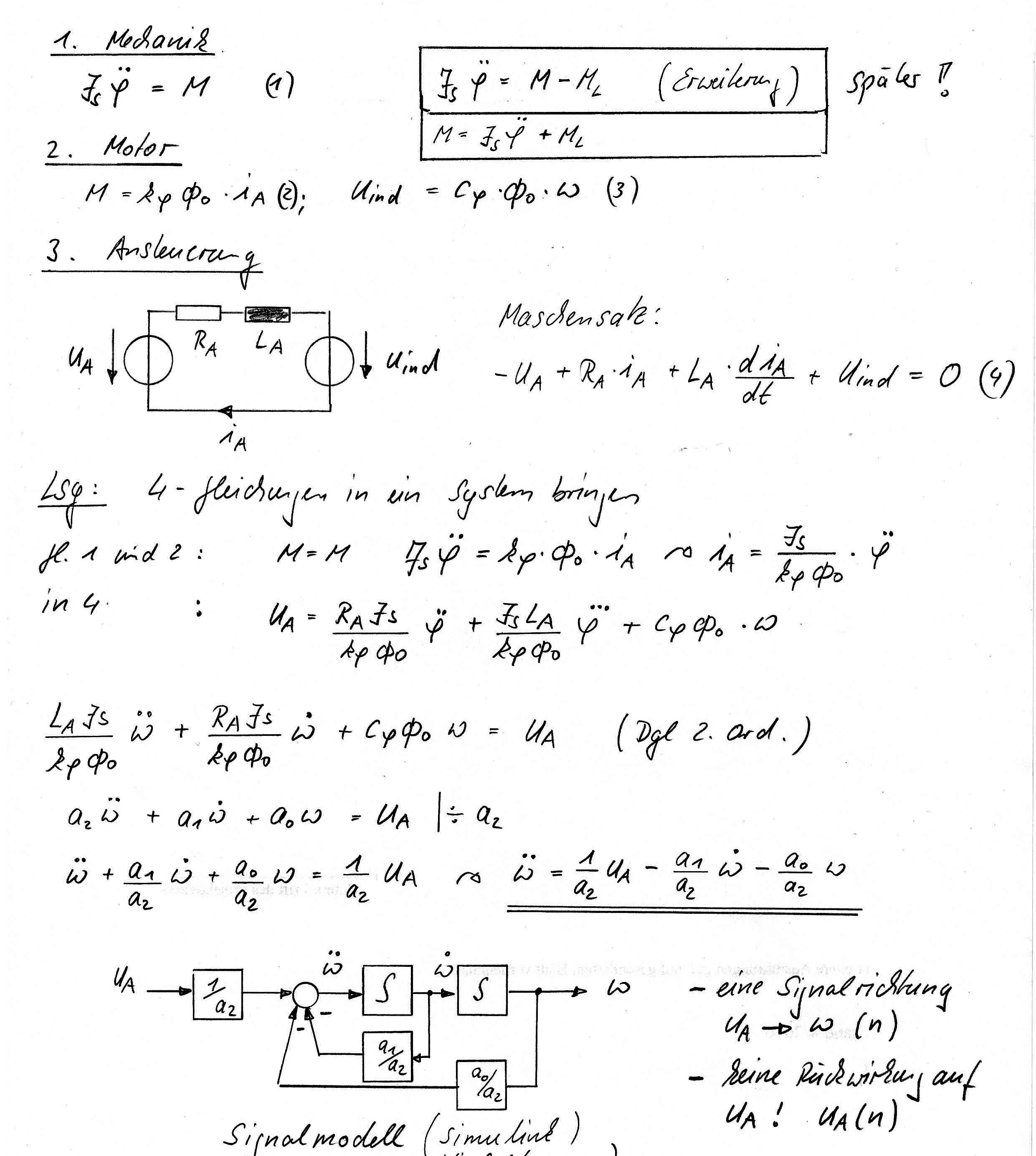

Danke,aber ich nehme lieber eine Darstellung aus meiner Voresung, die
ist mir nicht ganz so fremd:
https://dl.dropboxusercontent.com/u/88893402/DCM/2016-11-27%2013.20.18.jpg
hier habe ich mehere Fragen:
1. Wiederholung der letzten Frage:
 wenn ich den Rot umkreisten Block R im Zeitbereich Darstellen möchte,
dann mache ich das doch so: integral von 0 bis t ( R(tau) * i(t -tau)) d
tau
Richtig?
2. Kann mit bitte jemand erklären was die Größen Mm Cr ML für eine
Bedeutung haben? also ist das jetzt das Zeichen für das El. Magnetfeld,
Die Reibung o.ä? Der Dozent sätzt das glaub ich als Basiswissen voraus
und bis jetzt hat sich niemand (einschließlich ich) getraut danach
konkret zu fragen.
3. Überlegung: ich möchte das Modell mit OPs nachbauen. Wenn ich im
Laplace Bereich bin geht es ja ganz einfach mit
muiltiplikationsschaltungen und Additionsschaltungen richtig?
Wie bekomme ich die analogen (also im Zeitbereich) Eingänge in den
Laplacebereich? Mathematisch weiß ich wie ich das mache, da ich ja dafür
Tabellen habe. gibt es aber ein Baustein, der mit ein Beliebiges
Eingangssignal in den L Bereich transformiert?
> Bedeutung haben?
Mm - Motormoment
ML - Lastmoment
Cr - Reibkonstante für eine geschwindigkeitsproportionale Reibung
> wenn ich den Rot umkreisten Block R im Zeitbereich Darstellen möchte,...
nein, R ist ein reines Proportionalglied
> Laplacebereich?
Eine analoge (Ersatz)schaltung bleibt im Zeitbereich. Die Dgl. wird also
vollständig im Zeitbereich nachgebaut und simuliert.
