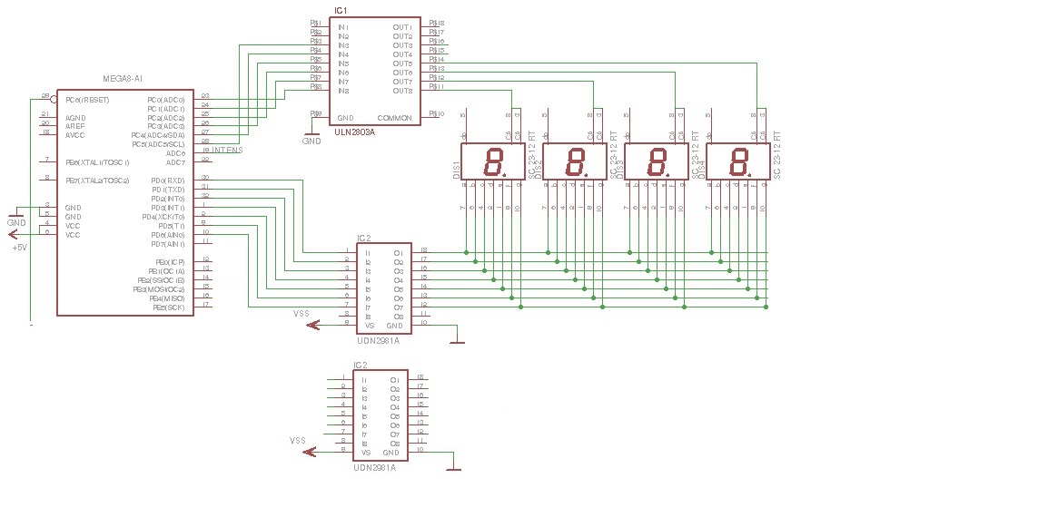

Hi zusammen,
Ausgangslage war:
ein flexible einzustellende Zeitanzeige(countdown) zu bauen im Format
mm:ss
die bis max. 90 min einzustellen geht.
Nach einer kleinen Projektpause habe ich mich wieder an mein Projekt
begeben um den nächsten Schritt zu vollenden.
Der wäre mein Arduino Programm, was über kleine 7 Segmentanzeigen
direktangesteuert werden konnte und nun auch  komplett so funktionierte,
aufzurüsten auf die 8-10 Volt Anzeigen 57mm .Allerdings habe ich dabei
das nächste Problem das ich meine Anzeigen nur Komplett ansteuern kann
(sprich es zeigt mir nur die 4* 8 an) und nicht die einzelnen Segmente
selbst.
Dabei verwende ich die Treiber:
ULN 2803= für die Common Kathode 4 Segmente
2*UDN 2981/ die Toshibar  variante = für meine 7 Segmente mit 12V
1* UDN2981 für die Punktsteuerung mit 5V.
ich hoffe das wird auf den Bild so ersichtlich da ich es nur um einen
 UDN 2981 er gänzt habe sowie das ich ein ARDUINO MEGA 2560 benutze.
Ist dieser Schaltungsaufbau schon falsch?
Ich gehe nicht davon aus das ich an dem Programm was ändern müsste, wenn
es mir schon bei 5V Betrieb funktioniert hat!?
Wenn mir jemand bei dem Problem behilflich sein kann wäre ich sehr
verbunden! Leider kenne ich mich in dieser Materie noch nicht so gut
aus.
vielen Dank schon im voraus.
vg Dome
von Knut B. (Firma: TravelRec.) (travelrec) Benutzerseite
LEDs benötigen Vorwiderstände, auch im Multiplexverfahren.
von Jörg R. (solar77)
Das die Vorwiderstände fehlen wurde schon geschrieben.
Den UDN2981 für die Punktsteuerung verstehe ich nicht. Meinst Du damit
die Dezimalpunkte? Die haben eine andere Uf als die Segmente, aber das
kann durch erhöhen des Vorwiderstands ausgeglichen werden.

von Peter D. (peda)
Na dann zeig dochmal die beiden kompletten Schaltpläne. Und bitte nicht
so winzig, sondern lesbar!
Dein Code scheint nur die Hälfte zu sein. Ich sehe nirgends den
Timerinterrupt zum Multiplexen und das Array zum Wandeln der Ziffer in
7-Segment.

von Dominik W. (dominik_wa)
@ Knut: danke ich habe nur irgendwo gelesen, dass ich sie mir hierbei
eben sparen kann da schon Widerstände im IC verbaut sind.
@Jörg: Das war das war überflüssig und habe ich schon mit in dem
Schaltplan berücksichtig.
@Falk danke für den Link.
@Peter: danke. Hoffe er ist nun groß genug geworden und
funktionsfähig.:)

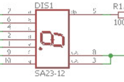

von Mw E. (Firma: fritzler-avr.de) (fritzler)
Peter D. schrieb:
> Ist der Code wirklich von Dir?
> Hast Du ihn auch verstanden?
Abgesehen davon weis er auch nicht wie man LEDs polt.
Die SA23-12GWA sind Common Anode laut Datenblatt.

1) habe den Schaltplan in PDF ANgehängt.
2) Ein Ablese fehler hat sich eingeschlichen es sind schon die grünen
Kingbright SC23-12Gwa und somit common Cathode.

5) wie ist die Frage mit dem DP gemeint die geht doch jetzt auf ein IC
und meine 500mA Output werden immer noch nicht überschritten.
6) delays sind gleich rausgelöscht.:)
Somit bleib die eher die Schwierigkeit bei dem Code ...
von Peter D. (peda)
Aber doch nicht von hinten durch die Brust ins Auge aus dem PNG, sondern
direkt aus dem ECAD-Programm im Vektorformat.
Man hat doch nichts davon, wenn man ein unscharfes Bild vergrößert, es
bleibt unscharf.
von Peter D. (peda)
Warum Du den DP extra auf verschiedene Pins legst und nicht wie die
anderen Segmente auf einen.
Das kostet Dich nicht nur einen Treiber-IC, sondern macht auch das
Programm umständlicher.
von Axel (Gast)
Das pnp transistorarray wird nun nicht mehr sicher sperren. Dazu müsste
der mc ja 12V als H-Pegel schmeißen. Macht aber nur 5V. Somit leiten die
Treiber immer.
Nein - ich hab mir nicht alles angesehen. Bin mitm Handy unterwegs.
Das heißt übersetzt: warum betrachtest du den Dezimaltpunkt nicht
einfach wie das 8. Segment deiner "8-Segment-Anzeige" (=7 Segmente für
die Zahlendarstellung + 1 Segment für den Punkt)? Dann kannst du ihn
genau gleich wie die anderen Segmente multiplexen...
von Peter D. (peda)
Nö, die UDN2981 habe eingebaute Levelshifter.

Hi;
wie scharf braucht ihr den die Bilder/Schaltpläne.?Ich kann auf 22Zoll
alles gut lesen, wenn ich es öffne und erkenne somit auch wo,was
verbunden ist.
@ Peter: Dann ist mein Gedanke für die Berechnung falsch gewesen?!
Wollte nur nicht über meine 500mA meines ICs kommen!
Aber dann sollte der Aufbau von der Hardware Mäßigen Seite her
funktionieren oder müsste ich noch was beachten?
Danke an Peter, Lothar,.....
vg

von Peter D. (peda)
Einfach nur lesbar, anbei ein Beispiel.
Wenn ich dagegen Dein PDF zoome, kriege ich Augenkrebs.
Daß Pin 7 = A ist, muß man erahnen.
