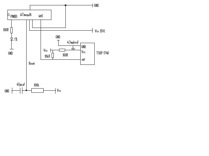

Hallo zusammen. Ich hab ein Problem mit einem TSOP 1740. Der TSOP macht
was er will, ich versteh das einfach nicht.
Ich habe folgende einfache Schaltung (siehe Anhang).
Ich wollte erst mal so weit kommen, dass die LED aus geht, wenn ein
IR-Impuls kommt. Ist ja eigentlich nicht schwer.
Wenn ich aber folgenden Code benutze:
#include <avr/io.h>
#include <avr/interrupt.h>
#include <avr/delay.h>
#include <stdint.h>
#include <avr/signal.h>
#include <stdbool.h>

Damit sollte doch die LED ausgehen, wenn ich einen IR-Impuls erzeuge,
z.B. mal auf meine Fernbedienung vom TV drücke. Das Problem ist aber,
dass die LED gar nicht an bleibt.
Irgendwas stört den TSOP. Wenn ich einschalte, bleibt die LED kurz an,
dann geht sie wieder aus. Wenn ich meine Schreibtischlampe direkt auf
den TSOP richte (damit mein ich, dass die Glühbirne min. 10cm davor
sein muss), dann bleibt die LED so lange an, bis ich auf ne Taste von
der Fernbedienung drücke.
=> die Schaltung und die Software müsste eigentlich stimmen.
Was ist da los?!?!
Hab jetzt schon viel über den TSOP gelesen und immer wieder gelesen,
dass man den normal nicht entstören muss.
Kann mir jm. weiter helfen, was da faul sein könnte???
Danke!
Gast #310535
Wenn das die tatsächliche Beschaltung ist?
An Reset des Mega 10k 0,1µ
Zwischen VCC und GND nahe am Mega 0,1µ
An den TSOP so nah wie möglich zwischen VCC und GND zusätzlich 0,1µ
AVCC beschalten? Wenn Port A verwendet wird.
Wie sieht die Stromversorgung aus? C direkt am Spannungsregler?
Gast #310537
Hallo Andreas,
ich glaube, das Übel kommt vom 10K Widerstand zwischen TSOP-Ausgang und
Masse. Der TSOP besitzt intern zwischen Vcc und Ausgang einen Widerstand
mit 80K (Pull Up). Bei Deinen 10K gegen Masse bleibt kein Ausgangssignal
mehr übrig.
Das Ausgangssignal des TSOP ist low-aktiv. Im Ruhezustand liegt der
Ausgang auf Vcc.
Lösung: Den 10K Widerstand ersatzlos entfernen.
Michael
#310538
Häng mal ein Oszilloskop direkt an den Ausgang des TSOP und Du wirst das
Verhalten verstehen...
Der TSOP schraubt die Signalverstärkung hoch, sobald er kein Signal
empfängt. In diesem Zustand ist so ziemlich jede IR-Quelle ein Sender,
Du bekommst permanent Peaks. Die Schreibtischlampe "blendet" den
TSOP, dadurch fährt er die Verstärkung runter - und schon klappts.
Du wirst die IR-Codes der Fernbedienung richtig dekodieren müssen,
damit es wirklich klappt.

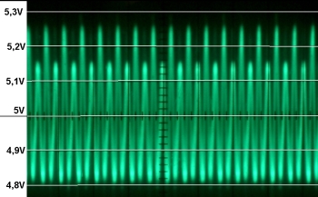

Gast #310540
Wenn schnell getaktete ICs wie der AVR nicht jeweils mit einem eigenen
Kondensator in unmittelbarer Nähe entstört sind, gibt es lustige Muster
auf den Versorgungsleitungen... siehe Anhang
Faustregel: 100nF in induktivitätsarmer Bauart an jeden
Versorgungsanschluss, plus nen zentral sitzenden großen Elko...

Gast #310543
Zeige auch mal deine Stromversorgung, dann kann man etwas genauere
Auskunft geben. Am besten den kompletten Schaltplan wenn es nicht
gerade ein Labornetzteil ist.
Bei einfachen Netzteilen rechnet man 1000µ je Ampere.
