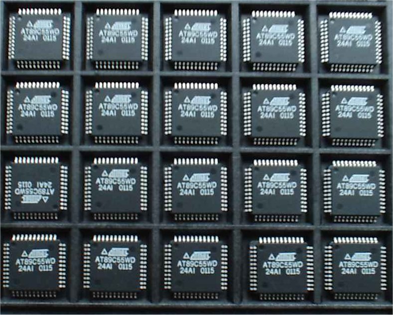

ne frage zu AT89C55WD
Gast #310705
Pony-Prog hab ich  nachgekuckt,und hab da für die andern atmel´s
die belegungen gesehen.
ich weis is ein schlechter einstieg,
aber ich hab davon 20 AT89C55WD dinger liegen,
und will mir ersmal ein kleines experiementier board mit einen
AT89C55WD machen.
nur leider is im netzt nix großes an programmier stecker/ adapter
schaltungs bei spielen  zu finden oda bin  einfach zu doof :D
irgendwo hatte ich gelesen das man  es mit flip über die rxd /txd
programmieren kann ?

Sorry, Deiner Frage nach bin ich mal davon ausgegangen daß der Chip
ISP-fähig ist. Ist er aber nicht, siehe Datenblatt (Anhang) Kapitel
20-21.
Also, keine Möglichkeit den Chip mit einem kleinen Adapter zu proggen.
Auf der Atmel-Seite gibt es aber Bauanleitungen für einen
Programmierer. Ist dann aber weniger für ein Experimentierboard
geeignet. (Das ständige ein- und auslöten von so einem TQFP nervt auf
Dauer dann doch :-) )
Auch der Selbstbau eines Programmiergerätes dürfte wegen des hohen
Anschaffungswiderstandes des nötigen TQFP-Sockels für den Hobbybereich
kaum lohnend sein.
Also, verkauf die Chips und besorg Dir ein paar ISP-fähige.
