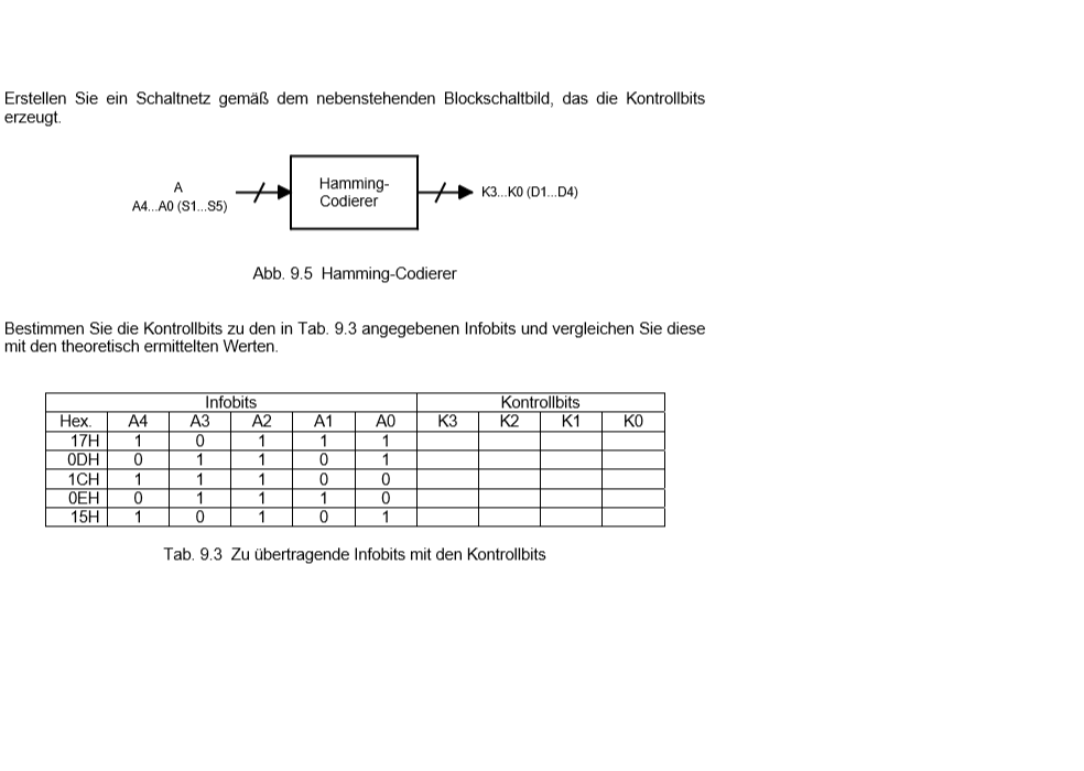

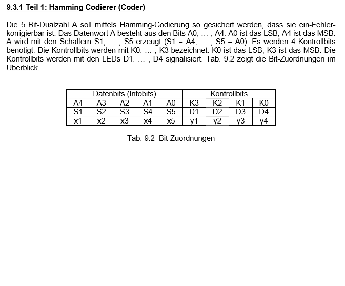

Mit der Rechnung vom Hamming Code sind wir auf die Lösung 10011
bekommen.
Wie schreibt man dies Richtig in das VHDL Programm.
> bekommen. Wie schreibt man dies Richtig in das VHDL Programm.
Wofür ist "10011" die Lösung?

Allerdings gibts da noch ein Problem:
> A: in std_logic_vector (5 downto 0);-- Datenwort A A4-A0
> K1 := A(1) xor A(3) xor A(5);
Fällt dir da bei der Vektorbreite von A was auf?
