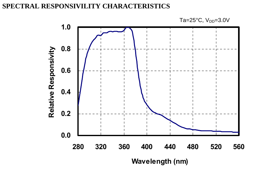

Werden von den genannten Sensor die relevanten Wellenlängen gemessen?
von Gerhard O. (gerhard_)
> gemessen?
Der Sensor funktioniert von 280 bis 400nm. Die Empfindlichkeit ist
zwischen
300-380nm recht gut. Die UV Leds und Röhren die üblicherweise Verwendung
finden, fallen in diesen Bereich ziemlich gut rein.
Hier ist das Datenblatt:
https://cdn.sparkfun.com/datasheets/Sensors/LightImaging/ML8511_3-8-13.pdf

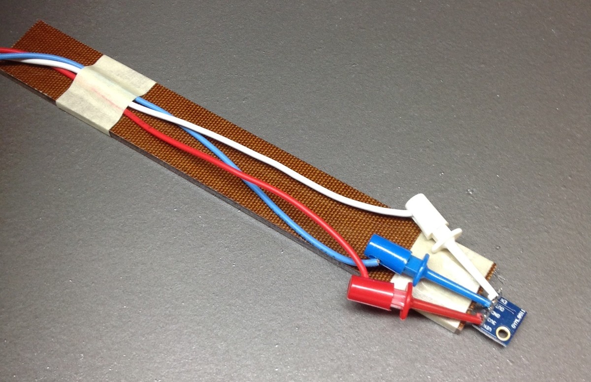

Es ist gut von den Erfahrungen anderer lernen zu können.
Ja, ich kaufte mir vor einiger Zeit zwei Bords um mir einen einfachen
PCB Lichtmesser zu bauen, damit man überschlägige Vergleichsmessungen
durchführen kann um die Alterung der Lichtquelle vergleichen zu können.
Der Gedanke mit dem Lichtmengenzähler kam mir erst später. Ausprobiert
habe ich die Bords noch nicht. Ließe sich natürlich behelfsmäßig an ein
DMM schnell anschließen.
Du hast übrigens Bedenken daß der ML8511 möglicherweise nicht gut
ausgesteuert wird? Das wäre unangenehm.

Das ist leider nicht nur Theorie. Ich habe das ausprobiert.
Da kommt alles mögliche an nur nichts was du gebrauchen kannst.
Die Schaltung ist ja in 5 min aufgebaut.
Da waren auch noch andere Probleme...
zB Wo wird die Energie gemessen?
Am Rand hast du weniger als in der Mitte.
So ist das nicht Serientauglich.

Deine Bemerkung hat mir keine Ruhe gelassen und ich habe mal schnell den
Sensor angeschlossen. Ich muß Deinen Bericht leider bestätigen. Auf der
Glasoberfläche bringe ich es auf 160mV. Die Lichtstärke an einigen
verschiedenen Stellen auf der Glasoberfläche gemessen schwankt um nur
1-2mV. Der Abstand von den Röhren ist ca 10cm. Nach dem ersten
Einschalten und 5 Minuten später erhöht sich die Lichtstärke um 4mV.
Die Abschwächung des Glases beträgt 25mV. Also ca. 18%.
Das UV Licht steuert also den Sensor zu nur 5% aus. Da bin ich schon
etwas überrascht. Man sollte meinen aus 10 cm Entfernung sollte die
Indikation höher sein. Dem Datenblatt nach soll jedes dieser Röhren 2.3W
UV Leistung aufbringen.

Dem Datenblatt nach ist der Hauptanteil der Strahlung bei 368nm mit
einem kleinen blauen Anteil den man natürlich sieht. Navh UV B hin geht
es rasch abwärts.
Bin wieder zurück.
Zuerst muß ich mich mit hochrotem Gesicht entschuldigen, dass ich einen
Messfehler wegen einer gebrochenen Drahtverbindung zum Opfer gefallen
bin. Nach Berichtigung dieses "Unfalls" bekomme ich die folgenden Werte
an ein Fluke 87:
Dunkelheit: 994mV
Deckenlampe 1cm Entfernung: keine Reaktion
Glühlampe: keine Reaktion
Uv ohne Glas 9cm: 1160mV
UV mit Glas 9cm: 1150mV
Dunkelheit: 995mV
Uv direkt auf 9cm mit Skylight Filter: 1095mV
Ohne Skylightfilter: 1186mV

Habe gerade berechnet, dass die UV Röhren in 9cm Entfernung mit Glas
1.25mW/cm im Quadrat leisten(Bei 1150mV). Wenn man dem Datenblatt
glauben darf.
120.5 mV entsprechen 10mW/cm im Quadr.
Mit 2mm dicken Plexiglas reduziert sich das Licht um 54mV
Beim Glas sind es nur 10mV
Ein einziges 5mm UV Led mit 20mA bringt es in 1cm Entfernung auf 1560mV
In 4cm Entfernung ist die Lichtstärke etwa dem der UV Röhren gleich.
Man muß die Röhren mindestens 5min eingeschaltet haben bevor sich der
Output stabilisiert. Beim kalten Einschalten ist die Stärke 1150mV und
erhöht sich langsam nach ein paar Minuten auf ungefähr 1200mV.

Richard B. schrieb:
> Gerhard O. schrieb:
>> Eine 12mm dicke Plexiglasplatte reduziert das Licht um 32mV
> Ich habe echte Plexiglasscheiben hier.
> 8mm oder 10 mm. Da kommt nichts mehr durch.
Bei mir schon. Leider haben die Platten keine Deckaufkleber mehr und
sind unbekannter Herkunft.
Vielleicht vergleichen wir Äpfel mit Orangen?
Gerade gemessen: Eine 25.4 mm dicke Platte schluckt 100mV.
Ich kann mir Deine Ergebnisse im Augenblick nicht erklären. Warum der
Unterschied?
Bei Berücksichtigung des Nullpunkts ist der Lichtverlust beim 25mm Stück
75%
1140/1032/995
37/145=0.25 = 100-25% = 75%
Richard B. schrieb:
> Das UV "Licht" wird ja herausgefiltert.
Nein, es wird in erster Linie in sichtbares Licht umgewandelt. Dabei
kann es natürlich hinterher nicht mehr so viel UV-Energie geben wie
bei den Platinenbelichter-Lampen, bei denen man ja einfach nur die
Leuchtstoffschicht weggelassen hat.
Aber Gerhard hat ja nun seinen Messfehler gefunden.

von Physiker (Gast)
Gerhard O. schrieb:
> Dieser Sensor hat eine ziemlich günstige Spektralempfindlichkeit für
> die Wellenlängen der UV Lichtquellen die normalerweise in Frage kommen.
Die für einen Sensor erforderliche Spektralempfindlichkeit hat mit der
Lichtquellen überhaupt nichts zu tun. Entscheidend ist, dass der Sensor
die Spektralempfindlichkeit der photoempfindlichen Schicht ausreichend
genau abbildet.
Guido B. schrieb:
> Hallo Gerhard,
> deine Idee habe ich schon vor vielen Jahren in meinem umgebauten
> Scanner umgesetzt und das funktioniert sehr gut. Als Sensor
> verwende ich eine weiße LED als Photodiode mit zwei BC549 in
> Darlingtonschaltung als Verstärker. Die Steuerung übernimmt ein
Physiker schrieb:
> genau abbildet.
Ich dachte, für eine erfolgreiche Messung sollten die Spektralen
Eigenschaften zwischen Quelle und Detektor übereinstimmend sein. Beim
ML8511 ist das ja der Fall. Was übersehe ich hier?

von Physiker (Gast)
Für die Belichtung der Photoschicht interessiert nur der spektrale
Anteil der Lichtquelle, der die chemische Umsetzung in der Schicht
steuert.
Wenn du jetzt einen Detektor nimmst, der zur Quelle passt, erfasst du
aber auch Licht, was die Photoschicht überhaupt nicht interessiert.
Beispiel: Nimm eine rote LED als Photodetektor und beleucht die mit
einer roten LED als Lichtquelle.
Ergebnis: Wunderbares Matching zwischen Detektor und Quelle und Messung
einer hohen Beleuchtungsstärke. Die Photoschicht interessiert das rote
Licht aber so gut wie überhaupt nicht.
von Uhu U. (uhu)
Sieh dir das Datenblatt des Sensors an...
von Physiker (Gast)
Was hat das mit der Aussage zu tun, dass das Matching Lichtquelle <->
Sensor ziemlich egal ist und es einzig auf das Matching Sensor <->
Photoschicht an kommt?
von Uhu U. (uhu)
Das hat damit zu tun, dass du hier Allgemeinplätze abläßt, statt dir die
Sache, um die es geht auch nur oberflächlich angesehen zu haben.

von Physiker (Gast)
Inzwischen haben wohl alle außer dir begriffen, dass die von Gerhard
geäußerte Vermutung einfach falsch ist.
Da ändert auch das detailierte Studium eines Datenblatt nichts dran.
von Uhu U. (uhu)
Gerhards Vermutung ändert nichts daran, dass der Sensor für rotes Licht
- wie du herumschwadroniert hast - schlicht nicht empfindlich ist...

von Physiker (Gast)
Versuche mal zu abstrahieren. Bei dem Beispiel ging es eigentlich darum,
auch dir zu zeigen, warum das Matching zwischen Quelle und Sensor
belanglos ist. Aber das war für dich wohl etwas zu hoch gegriffen.
Wenn du das Zitat vollständig und mit Verstand liest und die
Empfindlichkeitskurve aus dem Datenblatt bei deinen Überlegungen
berücksichtigst, dann wird auch dir auffallen, dass es sich lediglich um
einen Schreibfehler handeln kann.
Physiker schrieb:
> Bei dem Beispiel ging es eigentlich darum, auch dir zu zeigen, warum das
> Matching zwischen Quelle und Sensor belanglos ist.
Nein, es ging DIR darum, DICH an einer völligen Nebensächlickeit zu
PROFILIEREN. Das ist dir gelungen - nur leider nicht ganz so, wie
geplant...
Physiker schrieb:
Guten Abend allerseits, bin gerade aufgestanden;-)
Vielen Dank für Eure Anstrengungen und Verteidigung meiner Aussage
bezgl. der spektralen Übereinstimmung. Ich glaube, ich verstehe jetzt um
was es Physiker ging. Du vermutest hauptsächlich, daß die spektrale
Empfindlichkeit des Photoresist nicht dieselbe wie die des Sensors und
möglicherweise der Lichtquelle ist.
Das ist aber ganz bestimmt nicht der Fall. Der Photoresist hat zwischen
360-400nm optimale Empfindlichkeit (Siehe auch Bungards Angaben). Die
Röhren haben eine maximale Ausstrahlung um 368nm (Siehe Röhren
Datenblatt). Der Sensor hat in diesem Bereich auch optimale
Empfindlichkeit, obwohl der Sensor wegen der geringen Energiedichte der
Lampen bestenfalls auf 20% ausgesteuert wird. Bis jetzt also mein
Gedankengang, daß eigentlich in der Theorie, alles in Ordnung sein
sollte. Es funktioniert praktisch gesehen im Prinzip und in der Praxis.
Auf weisses Leuchtstoffröhren- und Glühlampen Licht reagiert der Sensor
übrigens absolut nicht.

Guido B. schrieb:
> sicher wird abgeschwächt...
Hallo Guido,
Vielen Dank für Deinen Bericht und Bilder. Das sieht sehr ordentlich aus
und ist der Beweis, daß sich diese Methode lohnt. Wie ich mit meinen
ML8511 Prüfungen feststellen mußte, brauchen die Röhren einige Minuten
um eine stabile Lichtausbeute zu produzieren. Auch fällt das Licht
pernanent schon innerhalb von 100 Stunden Betriebszeit ab (Was
allerdings kein Problem ist weil das viele Platinenüberlichtungen sind).
Wie gesagt, mein neuer Timer hat einen Meßeingang für den MM8511 und ich
werde es dann bei Gelegenheit nach Bau und Bestückung der Platine
ausprobieren. Ich bin jetzt sehr neugierig.

von Wolfgang (Gast)
Gerhard O. schrieb:
> Du vermutest hauptsächlich, daß die spektrale Empfindlichkeit des
Nein, vermute ich nicht. Der Sensor passt recht gut zum Photoresist.
Was ich kritisiert habe, war das Auswahlkriterium "Matching
Quelle-Sensor".
Wenn es bei deiner ursprünglichen Frage allerding wirklich an Stelle von
"Quelle" richtig "Photoresist" heißen sollte, hat sich sämtliche
Diskussion erledigt.

Wolfgang schrieb:
> Quelle-Sensor".
> Gerhard O. schrieb:
Hallo Wolfgang,
Ja, das war nur ein Verwechslung meinerseits. Ich meinte natürlich
Photoresist. Tut mir leid, daß es dieses Mißverständnis verursacht hat.
Grüße,
Gerhard
