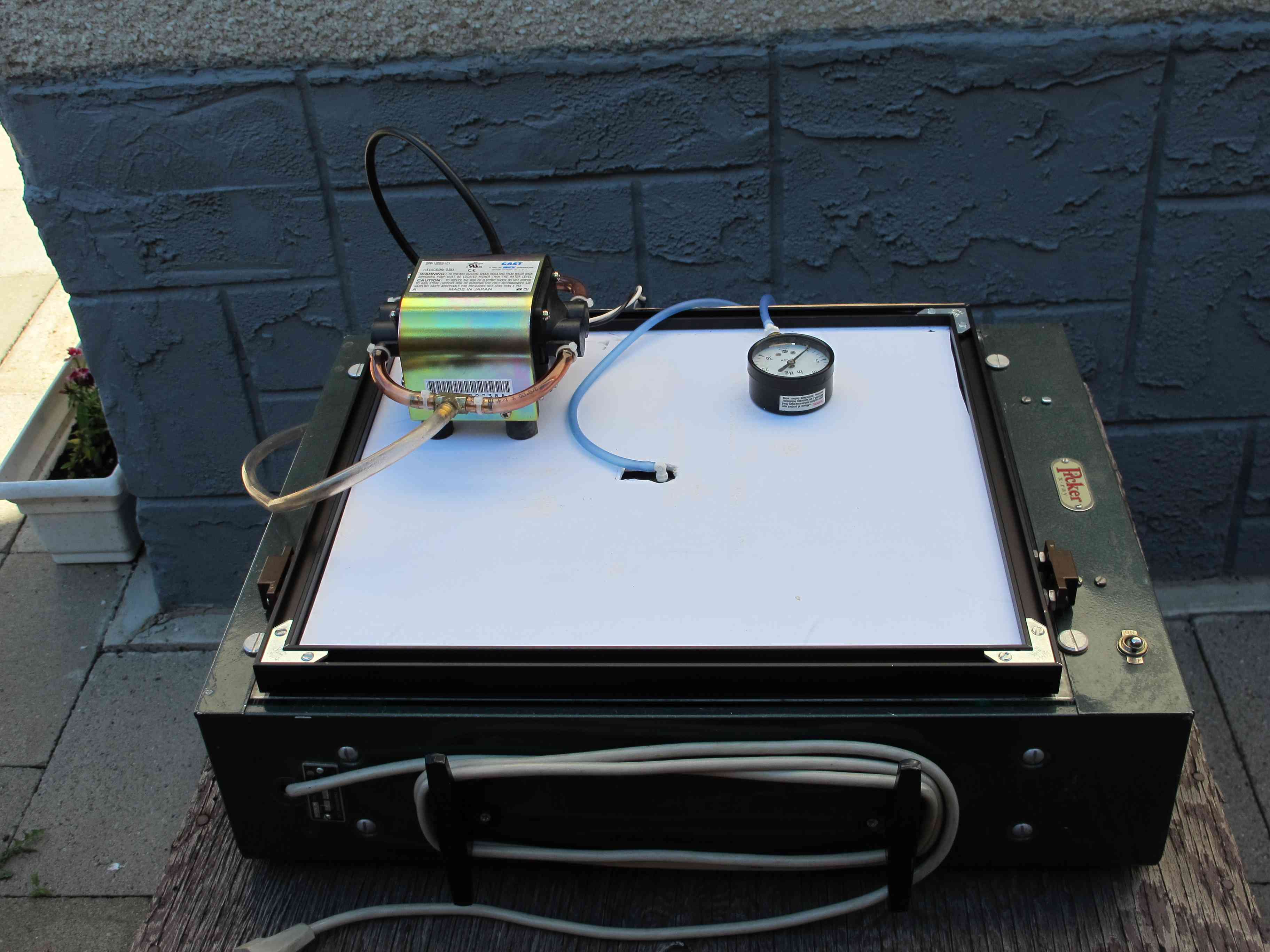

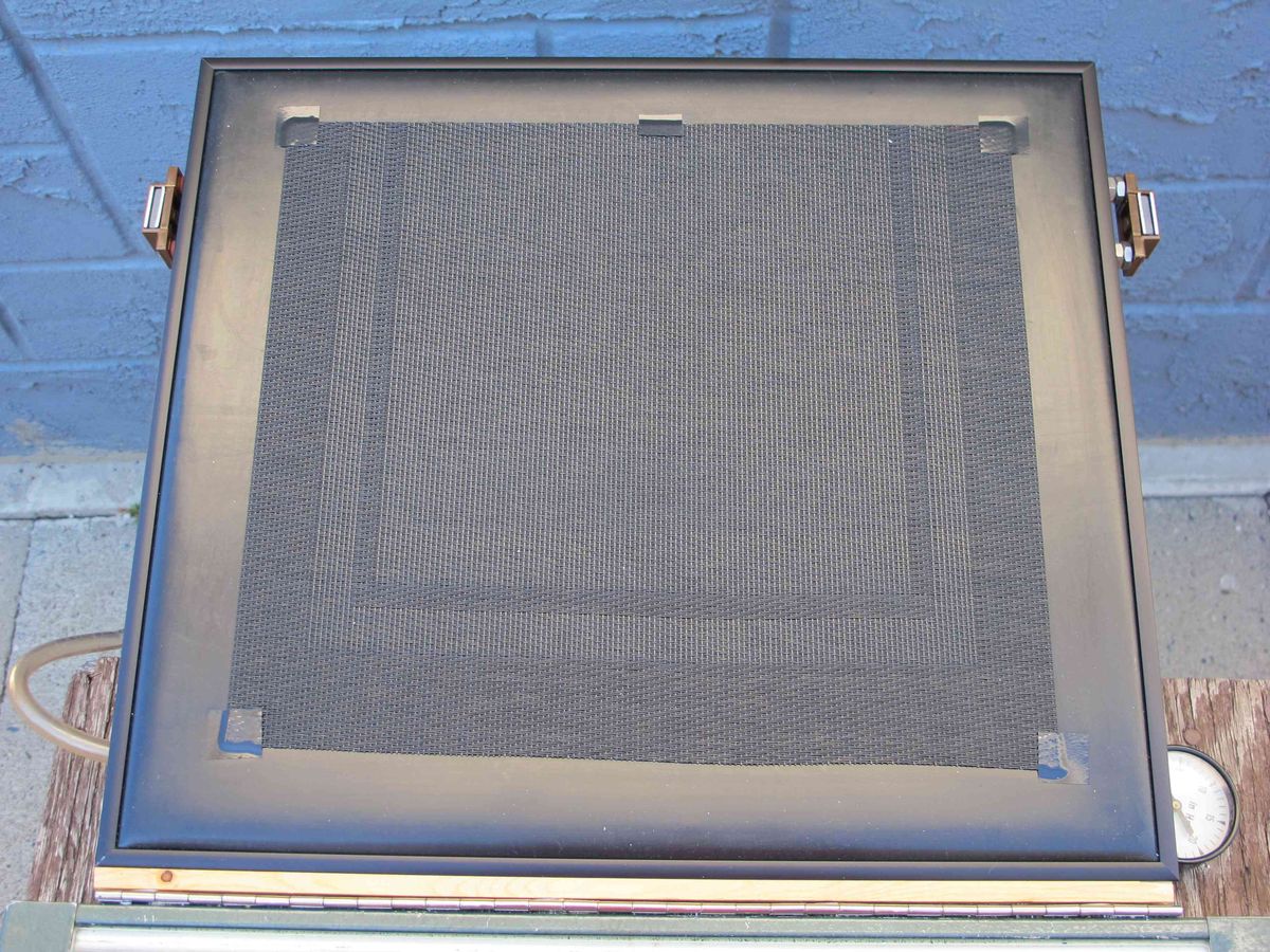

Falls es interessiert gebe ich hier einen kleinen Bericht über meinen
Vakuumbelichtungsrahmen:

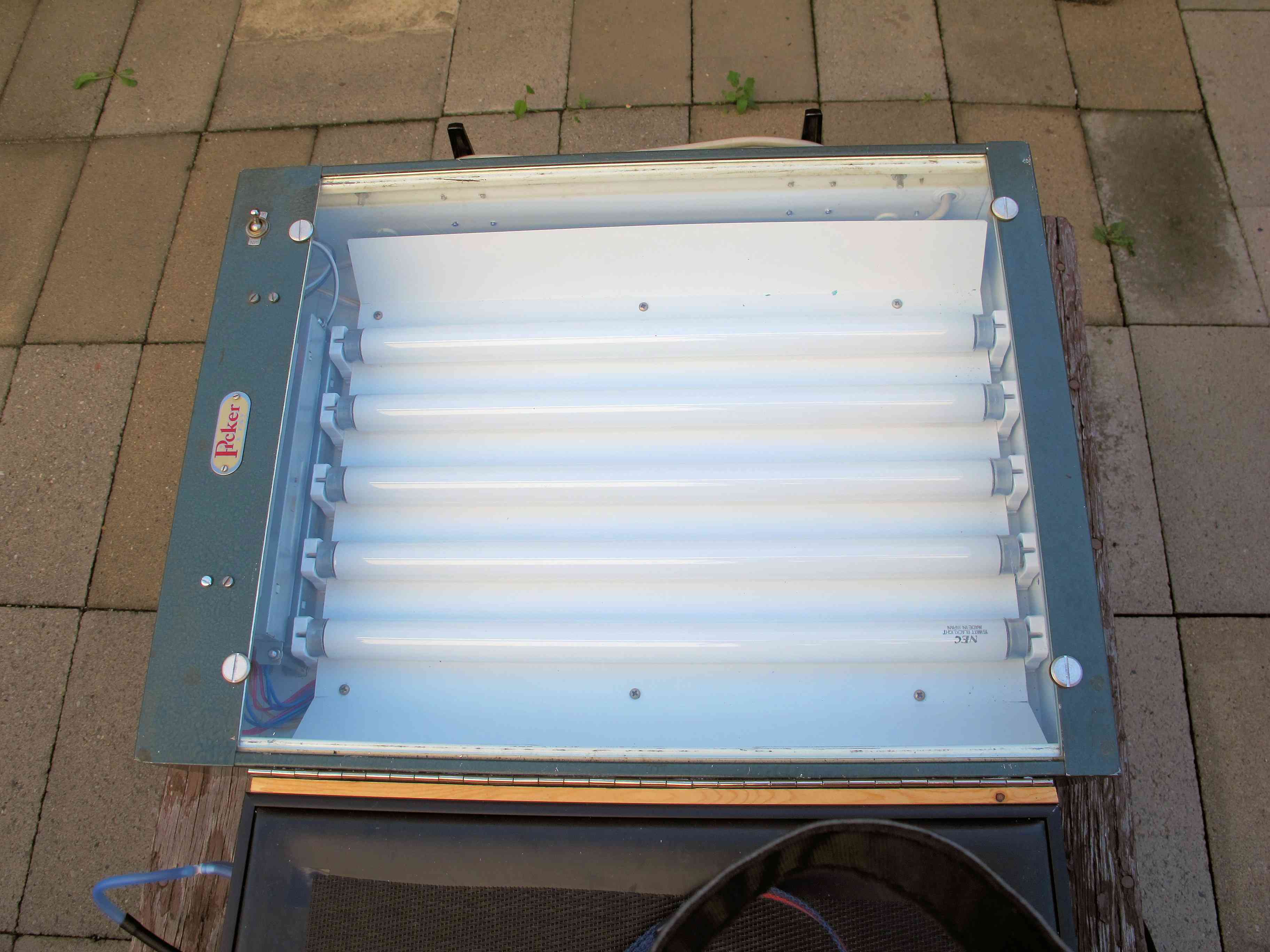

Vorgeschichte: Seit Jahren verwende ich schon den abgebildeten UV
Belichter mit Schaumstoff Andruck. Es funktioniert auch so einwandfrei
mit scharfen Leiterzügen.
Ich wollte aber schon immer mit Vakuum arbeiten und habe eine einfache
Lösung gefunden die einwandfrei funktioniert.
Konzept:

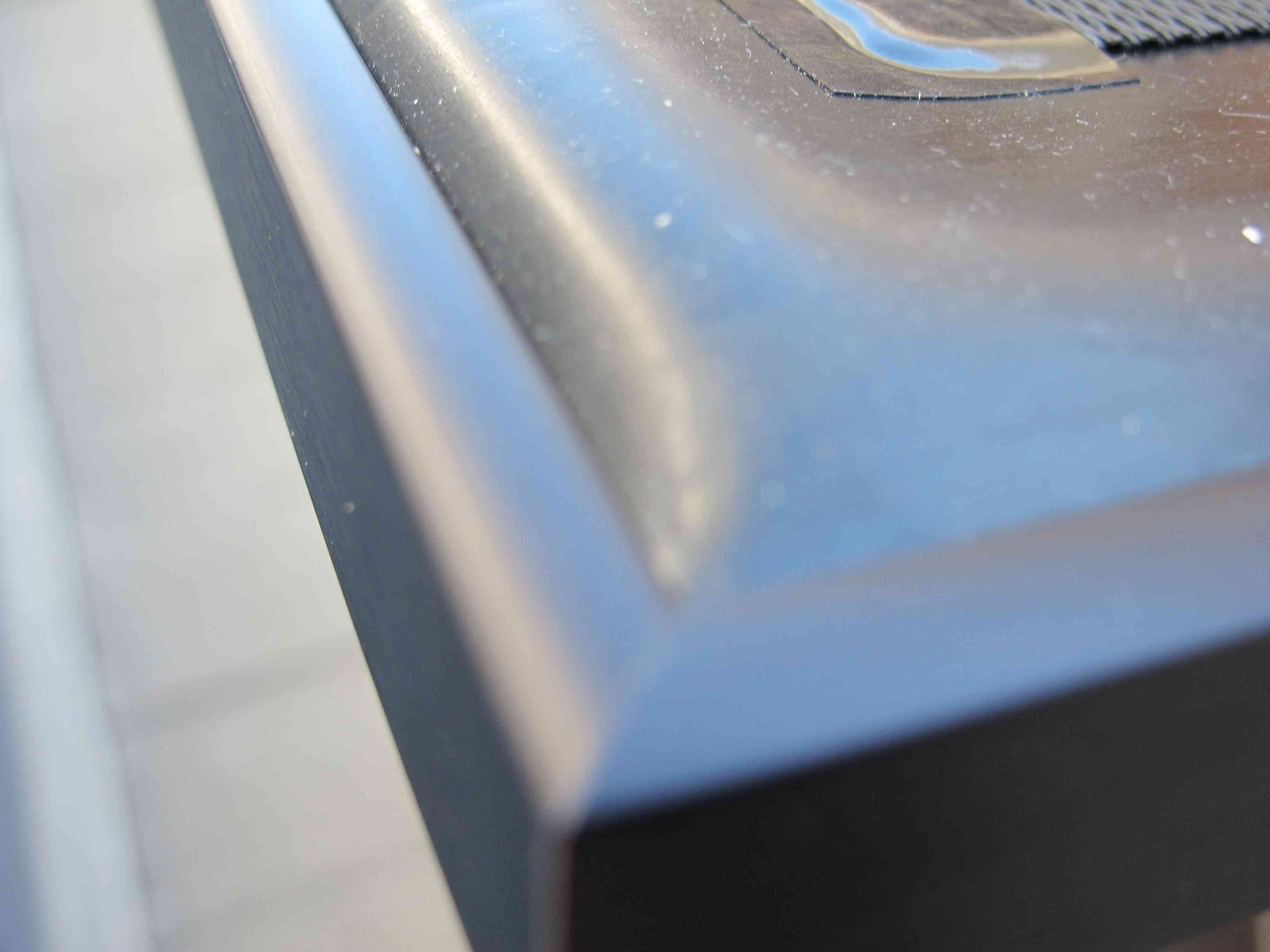

Der Vakuumrahmen beruht auf einem nach Maß angefertigtem Alu
Bilderrahmen mit Abdeckplatte die am Vorderrand mit Federn befestigt
ist. Auf dieser Abdeckplatte wird die 0.8mm Gummimatte montiert.
Nach Abnehmen eines Rahmenteils durch Lockern der Befestigungsschrauben
der Eckwinkel schnitt ich die Platte so zu, daß ungefähr 2mm Spielraum
entsteht um Platz für die Gummiumrandung zu schaffen.
Dann wurden in 3mm Abstand von den Rahmeninnenecken ein Rahmen aus
Moosgummi angebracht.
Die Neoprene 0.8mm dicke Gummimatte wird auf dem Tisch so zugeschnitten,
daß ungefähr 30mm an der Bodenplatte überstehen. Der überstehende Rand
wird dann sauber umgelegt und vorübergehend mit Klebeband fixiert. Dann
wird das ganze in den Rahmen eingeschoben wie in den Bildern ersichtlich
und das entfernte Rahmenstück wieder eingesetzt.

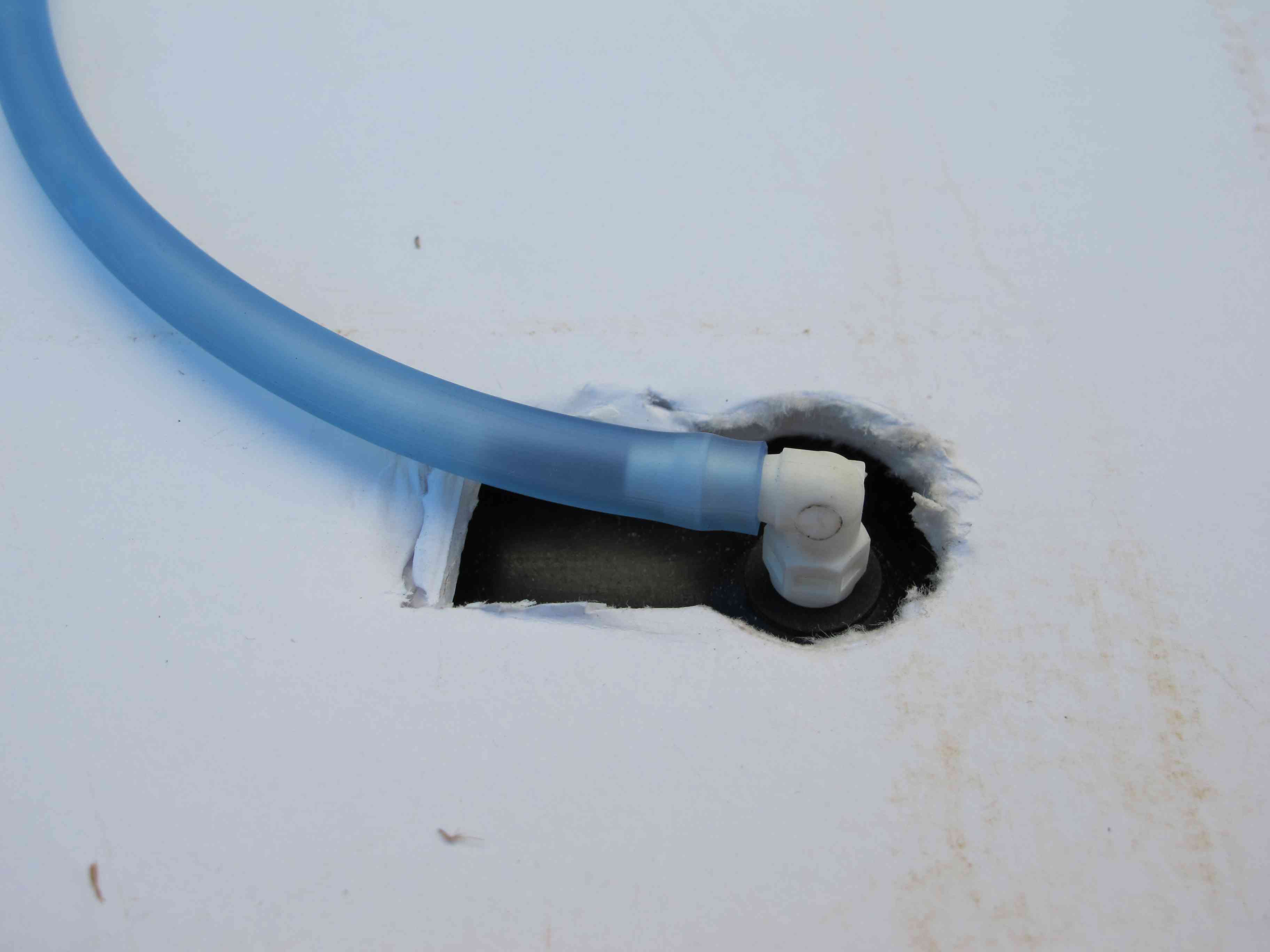

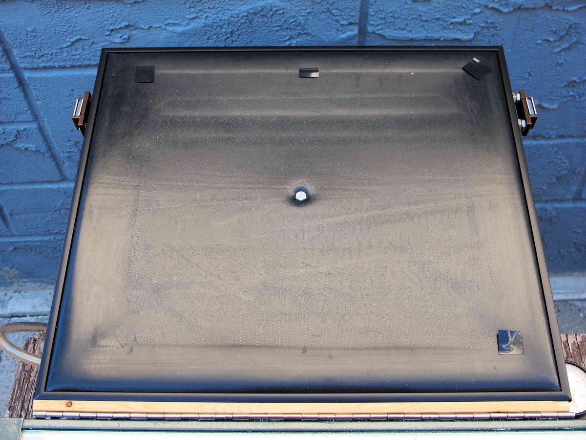

In der Mitte der Bodenplatte wird ein groß genug Loch eingeschnitten um
eine Öffnung für den Vakuum Port zu schaffen.
Nun kommt das Wichtigste: Um der Luft einen Passage Raum zu schaffen
wird eine gewobene Kunststoff Matte wie ersichtlich im Unterteil so
angebracht, daß ca 35mm zwischen Matten Enden und Moosgummi Streifen
frei bleiben. Dieser frei Bereich ist die eigentliche "Arbeitsdichtung".
Die Moosgummi Streifen dienen nur dazu etwas abzudichten um den
Absaugvorgang zu starten. Sobald die Luft abgesaugt ist, legt sich der
freie Rahmen intim ans Glas an und dichtet 100% ab. Mit der gewählten
Pumpe dauert es nur 1s zum Absaugen. Unter Vakuum ist es nicht möglich
die Matte vom Glas abzuziehen.

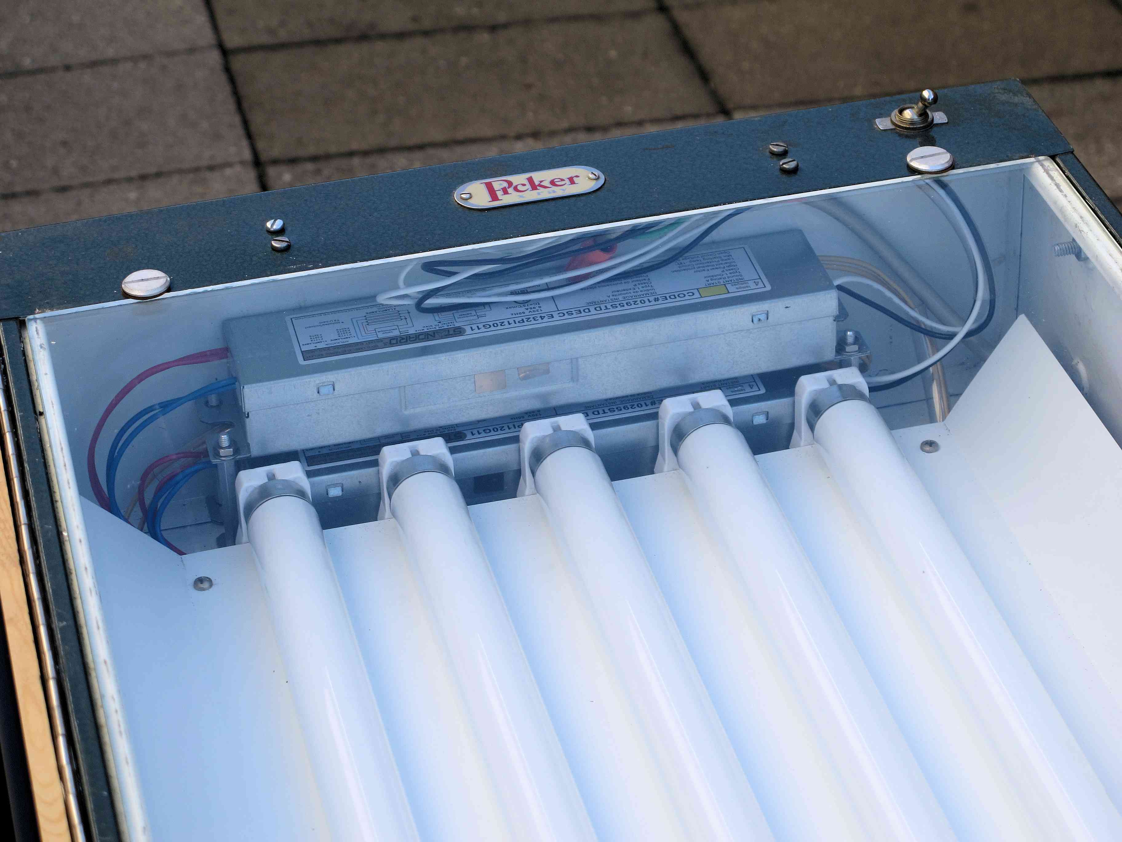

Das Belichter Gehäuse ist ein alter umgebauter Röntgenfilmbetrachter.
Die gerade vorhandene Test Pumpe ist eine Gast SPP-15EBS-101 wie hier
gezeigt:
http://gastmfg.com/products/compressors-and-pumps/linear-pumps/dbm30b
http://www.ebay.com/itm/Gast-SPP-15EBS-101-Linear-Air-Pump-DDL-115V-AC-60HZ-Powers-Up-/172237918149
Diese Pumpe ist robust und leise.
Ich bin mit dem Resultat 100% zufrieden und die Belichtung ist absolut
scharf. Doppelseitige Belichtung wird in der üblichen Weise
durchgeführt.
mfg,
Gerhard
Nachtrag: So wie gebaut, können ohne an der Deckplatte anzustoßen
Platinen Dicken bis zu 5mm verwendet werden.

Den Vakuumport in die Mitte zu legen hat Nachteile, denn
er drückt auf die Rückseite der Leiterplatte, wenn man
die in der Mitte platziert. Diese gewobene Kunststoffplatte
kann das Problem vielleicht abmildern, aber ich habe da Zweifel.
Wenn man eine doppelseitige LP mittels umdrehen belichten will,
kann die Fotoschicht beschädigt werden. Besser wäre es gewesen,
den Port an den Rand zu platzieren und von dort und der
Leiterplatte einen flexiblen Draht oder dünnen Schlauch zu legen.
Das Vakuum, bzw. die Luft sucht sich dann schon seinen Weg.

OP #4633910
Hallo Inkognito,
Vielen Dank für Deine Gedanken zu meinem Projekt.
Inkognito schrieb:
> Bleibt nur noch das Problem, wo die Pumpe unterbringen?
> Im Gehäuse ist ja offensichtlich kein Platz.
Ja, das ist ärgerlich. Die gezeigte Pumpe hat zwar keinen Platz,
funktioniert aber ausgezeichnet. Vielleicht finde ich später eine
kleinere Pumpe die die Anforderungen erfüllt.
> Hält denn das Neopren der UV-Strahlung auf Dauer stand?
Das müßte man untersuchen. Werde mal hinsichtlich der UV-Beständigkeit
nachforschen. Allerdings ist der Gummi leicht im Industriehandel
erhältlich und nicht teuer.
Die gewobene Kunstoffmatte ist dick genug um nicht die Luftsaugöffnung
zu behindern. Mein erster Prototyp hatte den Luftabsaugport in der Ecke.
Das war ungünstig weil der 30 mm breite Gummirand zwischen Matte und
Moosgummi den vakuumdichten Abschluß ermöglicht und der Port dann im Weg
ist.
> Für einen Timer ist wohl kein Platz mehr?
Ein uC Timer mit LED Display ist in Vorbereitung und wird auf der
rechten Seite Platz finden. Unterbringung ist keine Frage.
> Bei mehrfachen bzw. längerem Betrieb dürfte das Gerät
> ziemlich warm werden. Lüfter könnten das abmildern.
Habe ich noch nicht bemerkt. Einen Lüfter könnte man leicht einbauen.
> Ich hab mal vor 30 Jahren ein ähnliches Gerät für doppelseitige
> Belichtung gebaut. Die Vakuumfolie war von Dupont und ist UV-
> Stabilisiert. Ich glaube, Bungardt kann die noch liefern.
Das interessiert mich. Welche Art Folie wird hier verwendet?
> Mal von den kritisierten Mängeln abgesehen, ein guter Ansatz.
> Das Gehäuse könnte größer sein, um auch alle Nebenaggregate unter-
> zubringen.
Ja. Leider. Wäre netter alles im Fach zu haben. Ich hatte vor die Pumpe
und das Manometer in ein getrenntes Gehäuse einzubauen.
Jedenfalls danke für Deine Kritik.
Gerhard

Beim ersten Prototyp hatte ich den Port in der Ecke mit einem
Mattenluftkanal. Nur gefiel mir das nicht weil der Port unnötig viel
Dichtungsstreifen Breite aufbrauchte. Dieser Dichtungsstreifen ist
extrem effektiv. Mit einem Rückschlagventil in der Leitung mit der Pumpe
bleibt das Vakuum für über eine Viertelstunde erhalten.
Die Matte ist steif genug um keine Probleme mit der Platine selber zu
verursachen. Die Matte ist übrigens mindestens 0,5mm dick.

Inzwischen bekam ich die kleine 12VDC Pumpe mit 12LPM und die hat schön
innen in der Nähe der Röhrenvorschaltgeräte Platz. Innerhalb von 5-7s
ist das Vakuum stabil mit 0.7BAR und hält lange genug für normale
Belichtungszeiten ohne die Pumpe wieder laufen lassen zu müssen. Ein
MPX5100DP Drucksensor überwacht das Vakuum und würde die Pumpe unter 50%
vom Anfangsvakuum wieder anlaufen lassen. Die Pumpe läuft übrigens jetzt
mit PWM über 2s sanft an.

Sensor ist vorläufig ein ML8511. Bisherige Untersuchungen mit dem Sensor
waren fürs Erste erfolgreich. Seitdem ersten Beitrag veringerte ich den
Abstand der Röhren und erhöhte die Anzahl der Röhren von 5 auf 7.
