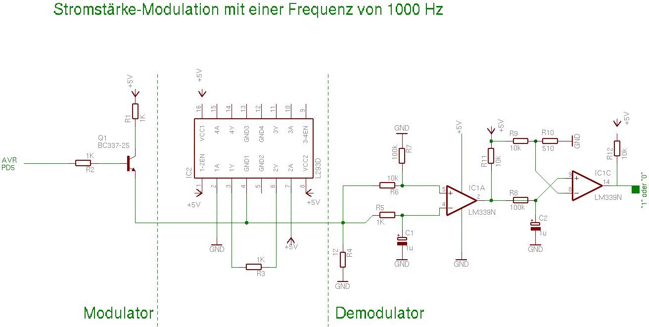

Bei einer digitalen Modelleisenbahn wäre es ganz nett, wenn die Lok auch
Informationen an die Zentrale zurückliefern könnte. Dazu habe ich einen
Vorschlag (*) gefunden, bei dem Signale dadurch übertragen werden, daß
die betreffende Lok mit einer Frequenz von 4 MHz eine gewisse
(zusätzliche) Stromstärke von den Gleisen abgreift (logisch "1") oder
nichts tut (logisch "0").
Das ganze nennt sich dann "current modulating".
Auf der Sender-Seite kann ich diesen Ansatz nachvollziehen. Im Prinzip
könnte man diese Modulierung auch einfach dadurch erreichen, daß per
Programm Strom durch einen passenden Widerstand ein- oder ausgeschaltet
wird (evtl. über OC1-Pin).
Aber wie kann man so eine Modulierung auf den Gleisen detektieren ?
Gibt es ein schlaueses Teil so ähnlich wie bei Infrarot-Modulierung der
IR-Detektor TSOP 18xx, der diese Signale automatisch demoduliert und
digitale Signale an den Mikrocontroller weitergibt ?
Ich hab absolut keine Vorstellung wie das funktionieren soll ? :-)

Eine einfache Demodulatorschaltung könnte so aussehen:
Wie Micha schon geschrieben hat greifst Du den Strom, der über die
Gleise fliest über einen Wiederstand (R1) ab. Jetzt muss man irgendwie
detektieren, wenn sich der Strom ändert. Also vergleicht man den
mittleren Strom der letzten paar ms (je nach Frequenz des modulierten
Signales) mit dem aktuellen.
Die Mittelwertbildung überlässt man einem einfachen RC-Glied (R2,C1).
Über einen zweiten Zweig erzeugt man sich über einen Spannungsteiler
(R3,R4) eine zweite Hilfsspannung ), die ohne Zusatzlast (Modulation
durch Lock) geringfügig unter der Spannung hinter dem RC-Glied ist. Die
beiden Spannungen gibt man dann auf einen Comperator.
Bei richtiger Dimmensionierung hat man dann am Ausgang 0, wenn keine
Modulation (Zusatzlast) und eine 1, wenn Modulation.
Funktionieren tut das allerdings nur, wenn der Modulationswiederstand
der Lock ständig ein und ausgeschaltet wird.
MfG
Steffen
PS: Ich bin absichtlich nicht tiefer in die theoretische Elektrotechnik
eingegangen um das Ganze nicht zu verwirrend darzustellen. Die Schaltung
habe nur mal schnell hingekritzelt.

Nochmal zu der Schaltung:
Ich hab keine richtige Ahnung, welche Ströme bei einer Modellbahn
fliesen. Es könnte daher durchaus sein, das noch ein Verstärker mit rein
muss. Wenn ich mal annehme, das 6V am Gleis anliegen, die Lock mit einem
1kOhm Widerstand moduliert und die Stromänderung über einen 1Ohm
Wiederstand gemessen wird muss der Comperator bei mindestens 3mV
Differenz durchschalten, was aber kein Problem sein sollte.

Wenn ich jetzt mal 10 Volt Gleisspannung unterstelle wäre der
Modulationswiderstand in der Lok also ca. 666 Ohm. Was
Operationsverstärker angeht, muß ich mich erst mal schlau machen. Mit
solchen Teilen hab ich noch nicht gearbeitet.

ich hab die Anregungen zur Stromstärkenmodulation in einer
Testschaltung mal umgesetzt. Zumindest die Sachen, die ich getestet
habe, funktionieren jetzt. Allerdings hab ich eine Frequenz von 1000 Hz
genommen weil ich damit leichter Fehler finden konnte. Wenn die
RC-Glieder anders dimensioniert werden, dann müßte es wohl auch mit den
geforderten 4 MHz gehen.
Die 1000 Hz werden in der Testschaltung durch Programm generiert.
main:
  ; bei 8 MHz Quarz und f = 1 KHz (T = 1000us)
  cbi PORTD, modulator  ; end npn transistor
  waitCycles (4000 - 2) ; 500 us
  cpi running, 1        ; 1
  brne main             ; 1
  sbi PORTD, modulator  ; start npn transistor
  rjmp main             ; 2
extint0:          ; logisch "1" senden
  ldi running, 1
  reti
extint1:          ; logisch "0" senden (nichts tun)
  ldi running, 0
  reti
Die Schaltung kann man sicher viel besser machen. Ich könnte mir gut
vorstellen, daß bei geschickter Vorgehensweise nur ein Komparator
gebraucht wird. Aber ich bin momentan froh, daß es überhaupt
funktioniert :-)
Gerhard
Gast #25578
Hi Gerhard!
Bevor Du Dir die Mühe machst, einen derartigen Decoder zu entwickeln,
hänge mal einen Widerstand in die Zuleitung und schau Dir das Signal
darüber an. Ich kann mir vorstellen, dass durch die ungleichmäßige
Stromaufnahme der Loks und die schwankenden Kontaktwiderstände zwischen
Lok und Schiene der Stromfluß derart gestört ist, dass Du kein
sinnvolles und reproduzierbares Signal daraus ableiten kannst. Und bei
mehreren Loks dürften sich die Signale und Störungen zu einem wahrhaft
babylonischen Gewirr vermengen.
Ich würde zu einem Ansatz mit einer modulierten IR-Diode in der Lok und
Detektoren an entsprechenden Gleisstellen tendieren, dazu gibt es auch
Projekte. Aber berichte mal weiter, was bei Dir rauskommt.
Sven
