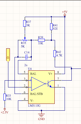

Ich habe folgendes Problem: ich habe von einem Diferenzverstärker ein
rund 10mV Sinus signal mit 2.5V offset(32kHz). Aus diesem wird dan über
die anghängte Schaltung ein rechteck generiert und dan mit Flipflops
ausgewertet. Das Problem ist, das entweder von schmittrigger oder den
Flip flops über die Rückkopplung hochfequente Störungen in das Signal
kommen, auf welche dann der schmitttrigger triggert, da das signal so
klein ist. Das das Signal ok ist, kann ich sagen, da es ohne die
Schaltung daran funktioniert. mit einem Tiefpass 1. Ordnung habe ich ein
teil der Störungen raus gebracht. es ist nicht auf einem
experimentierplatte sonders auf einem fertigen PCB, das heist es sollte
nicht zu viel Streukapazitäten etc. haben . Da wollte ich fragen, was
man dagegen tun kann?

Der LM311 ist ein Komparator. Komparatoren werden immer mit einer
Hysterese beschaltet, welche im Wesentlichen aus einer Mitkopplung, dh
der Ausgang wird auf den + Eingang zurueckgefuehrt, besteht, betrieben.
Vergiss die Balance. Die brauchst du nicht. Das Wichtigste ist
allerdings den Komparator passen abzublocken. Sonst schwingt der
sowieso. Der 311 ist recht schnell und benoetigt daher auch ein
passendes Layout. Mit Lochraster ist da nichts mehr.
Den Komparator mit 10mV Hub laufen zu lassen macht wenig Sinn, speziell
wenn man schon einem Opamp vorne dran hat.
Zeig mal ein paar Oszilloskop Bilder, und die Berechnungen zur Hysterese
