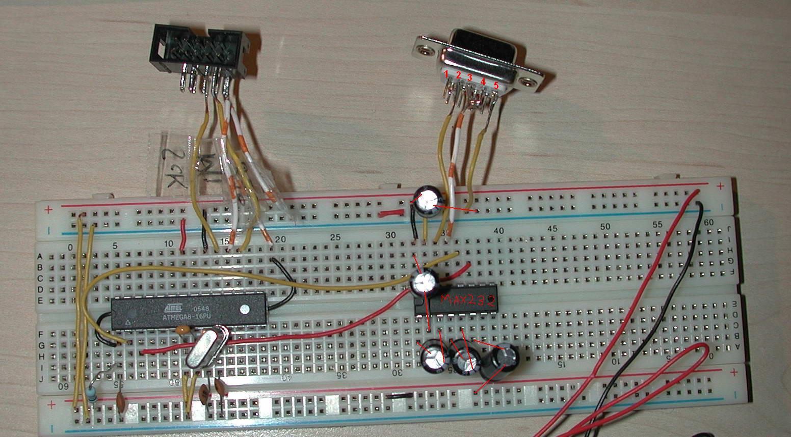

Habe das Tutorial für das UART mal nachgebaut, nur leider kann ich
keine Daten am PC empfangen.
Im Anhang hab ich mal meinen Aufbau fotografiert, die roten Striche
sind die Beine der Elkos.
Als Taktquelle verwende ich einen Quarz mit 14,74 MHz, zum PC verbunden
wird das Ganze mit einer RS232-Verlängerung (AK 232 bei reichelt)
Wo könnte mein Problem liegen? Soll ich irgendwo Spannung nachmessen,
damit man den Fehler eingrenzen kann?
MfG, Johannes

von Rahul (Gast)
Verbinde doch mal die beiden "TTL"-Signale, also das was hinter dem
MAX232 rauskommt bzw in den reingeht.
Wenn du dann signale am PC empfangen kannst, dann liegt es zumindest
nicht daran...

von Εrnst B. (ernst)
Die langen roten/gelben Drähte vom Atmega abstecken und
zusammenschalten. der Max232 schickt dann alles so raus, wie ers
empfangen hat.
=>im Terminal ein paar Zeichen senden, wenn die genauso zurückkommen,
stimmt schonmal die MAX Beschaltung.
/Ernst

von Johannes Permoser (Gast)
Uuuunglaublich.
Hab das mit dem Zusammenstecken probiert, und hatte funktioniert, dann
habe ich ich gleich das Beispiel mit der Led versucht, hat auch
funktioniert, und zu guter Letzt habe ich dann wieder das
"Test!"-Programm draufgetan, hat auch funktioniert.
Und was habe ich zwischendurch gemacht? Genau .... nichts!
Danke allen die gepostet haben
von Rahul (Gast)
da wird irgendwo was aufm Steckbrett gewackelt haben...

von Andreas Dörr (ADoerr) (Gast)
Also wenn der Aufbau wirklich so ist, wie auf dem Foto, dann wundert
mich, daß überhaupt was funktioniert :). Den laut dem Foto, fehlt in
der oberen "+"-Schiene eine Verbindung von rechts nach links
(oberhalb dem "30"-Aufdruck), damit VCC überhaupt an den ATmega und
den unteren, rechten Elko kommen.
Das das keiner gemerkt hat, tz.
Andreas

von Hubert.G (Gast)
@Andreas
Bei meinem Steckbrett sind die + und - Schienen oben und unten
durchgehend verbunden. Die Drahtbrücken auf dem Foto sind wohl nur
optischer Aufputz. Wenn dem nicht so wäre wären doch auch dir roten und
blauen Striche unterbrochen.
Ich dachte, die Linien wären von Hand aufgemalt (hab da heute mittag
nicht so genau hingeschaut), da meine sowas nicht haben und in der
Mitte unterbrochen sind. Falls das optischen Aufputzer seien sollen
(übrigens in den falschen Farben ;)) so sie haben meine Annahme noch
unterstützt.
