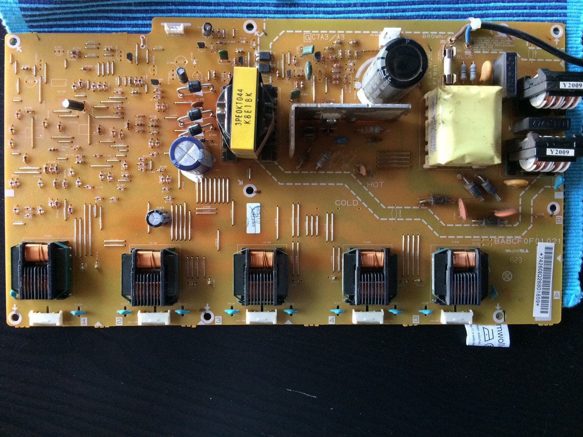

Das erste Bild ist im Gehäuse links und wird mit Inverter CBA
bezeichnet.
Dort messe ich an den linken/oberen (Bild müsste gedreht werden) drei
dicken Dioden nichts.

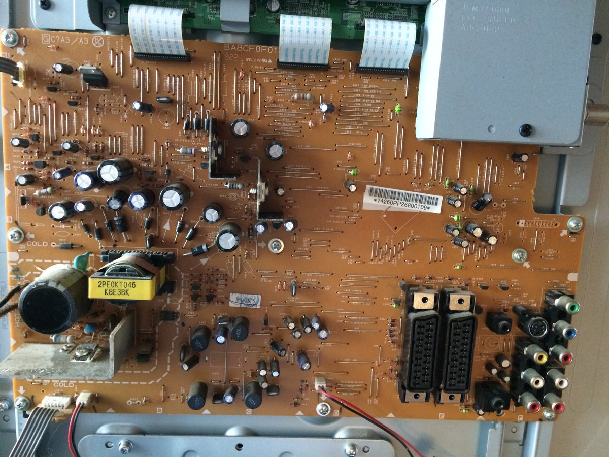

Das zweite Bild hat bei Cold ja einige Dioden mehr. Da sind u.a. 35V,
1,5V und auch mal 0V zu messen.

(Firma: matzetronics) #4818085
Emil schrieb:
> Inverter oder Netzteil?!
Wenn es der Inverter wäre, würde man ja andere Lebenszeichen des
Fernsehers bemerken - ein ausgefallener Inverter lässt zwar den
Bildschirm dunkel, aber der Ton müsste anspringen und man sollte, wenn
man mit einer hellen Lampe das LCD beleuchtet, Bildinhalte sehen.
Für Mithelfer, hier gibts das Service Manual:
https://www.manualslib.com/manual/792043/Funai-Lt6-M32bb.html
Den ersten Hinweis geben die Signale am CN1000, der auf dem Inverter
Board endet und vom Hauptprozessor gesteuert wird (Inverter Block
Diagramm, Seite 7-6). Hier sollte an Stift 2 (Backlight-SW) ein Signal
anliegen, wenn der TV eingeschaltet wird. Im Standby ist es nahe null
Volt.
Wenn das nicht der Fall ist, blättert man weiter zur Schaltung des
Hauptnetzteiles (Power Supply CBA, Seite 8-3). Grauenhaft gezeichnet,
aber was solls.
Nun misst du an den Dioden, wie schon oben gesagt, dabei ist die Kathode
der Anschluss mit Strich und die Anode der Anschluss ohne:
* Kathode D640 - etwa 3,5V
* Kathode D647 - etwa 3,0V
* Anode D609 - etwa -(minus) 5V (oder so ähnlich), diese Spannung
erzeugt das Reset Signal per Q601.
* Kathode D636 - etwa 35V
* Kathode D632 - etwa 5V
* Anode D637 - etwa -9V
Und so weiter. Wenn du die Leitungen der Dioden verfolgst, steht
irgendwo immer eine Spannung im Schaltbild.
Wenn da was deutlich abweicht, ist der erste Verdächtige der an diese
Leitung angeschlossene Elko, der die Spannung sieben soll.
Dein Hauptaugenmerk richtest du dabei erstmal auf die Spannungen, die
auch im Standyby laufen sollen, das sind die, an denen nicht 'P-ON' oder
'LCD' steht, vornehmlich die 3,0V an Pin 18 und 19 des Verbinders CN104
und die 3,5V an Pin 22-24.
Gast #4818500
Da bin ich wieder.
D640 0,5V, D647 0V, D636 9,24V, D637 -2,7V, D609 -5,9V, D638 18,6V.
Das sind mir eindeutig zu viele Abweichungen... Kann mir nicht
vorstellen, dass dort alle Elkos kaputt sind.
D632 passt mit 5V.
Falls es etwas bringt, immer her damit. Ich teste nochmal weiter.
(Firma: matzetronics) #4818601
Emil schrieb:
> D647 0V
Das klingt sehr verdächtig. Mach den TV stromlos und messe mit einem
Ohmmeter mal direkt die Diode. Da sollte sie in der einen Messrichtung
deutlich was anderes anzeigen als in der anderen Richtung (also Kabel
zum Messgerät vertauschen). Könnte eine kurzgeschlossene Diode sein, die
in beiden Richtungen unter 1 Ohm anzeigt - die wäre dann defekt.
Wenn du schon dabei bist, miss auch mal die anderen Dioden.
Übrigens sollte in so einem Fehlerfall das Netzteil evtl. regelmässig
klickern oder piepsen, der Effekt heisst hiccup (Schluckauf) oder auch
'Motorboating'.
Das erklärt natürlich auch, warum die Kiste nicht anspringt. D647
liefert ja die Versorgung für den Ablaufprozessor.
Gast #4818643
Habe alle Dioden in der Region gemessen.
Alle, bis auf dei D647 scheinen in Ordnung zu sein.
Diese würde ich dann gerne erst einmal tauschen.
Das ist die ERB81-004, bzw SB240-B/P. Nach der Bezeichnung kann ich die
nicht kaufen.
Das Datenblatt der ERB81-004 nennt die Werte
PRV :  40 Volts
Io :  2.0 Amperes
Kann mir jemand eine Alternative nennen?
